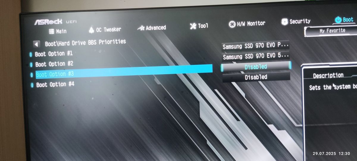

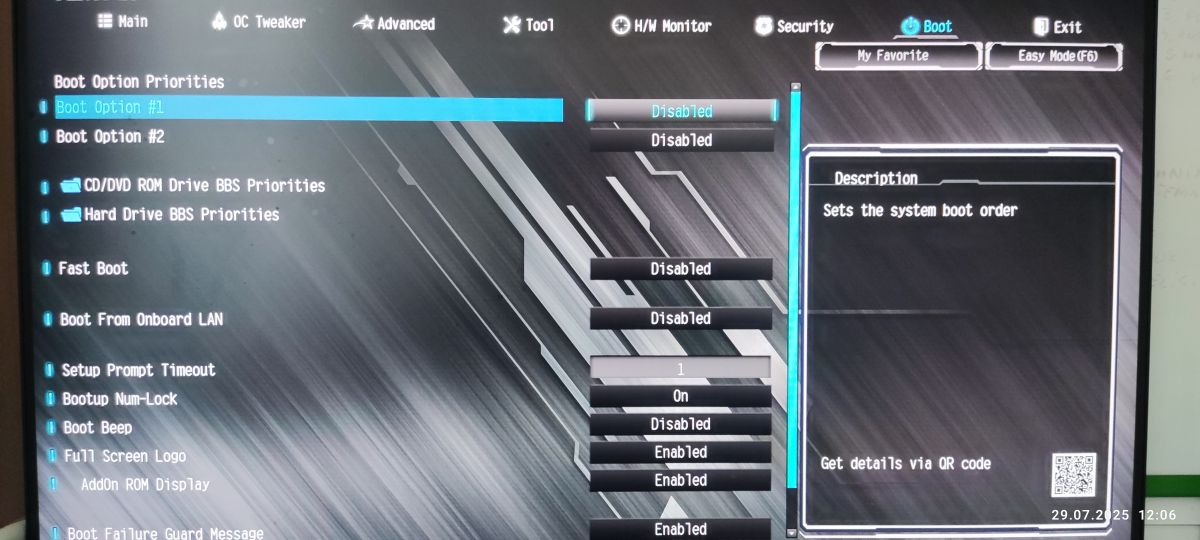

    Po restarcie odpala się BIOS i po wejściu w opcję BOOT, nie ma tam bootowania z dysku na którym jest system Windows 11 (Windows Boot Menager).
    Ekran BIOS z wyłączonymi opcjami bootowania Boot Option #1 i Boot Option #2
    Następnie, gdy ponownie uruchomię komputer to w bios funkcja BOOT już pokazuje w Windows Boot Manager dysk na którym mam system Windows 11.
    Ekran BIOS z ustawieniami priorytetu bootowania na płycie ASRock B360 Pro4
    Ekran BIOS z ustawieniami priorytetów uruchamiania dysków SSD Samsung

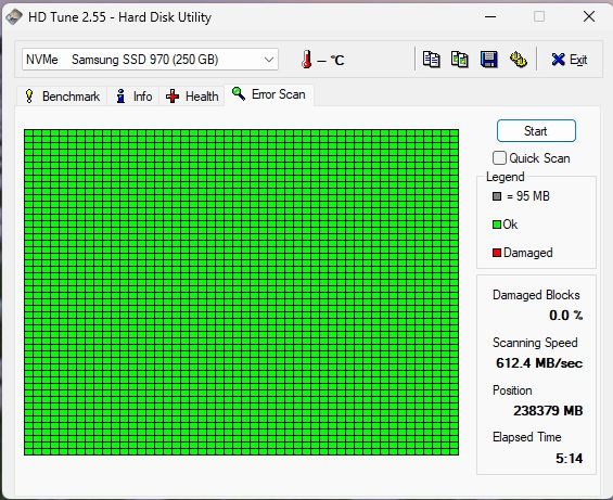

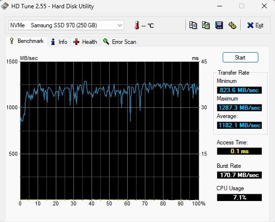

    Sprawdziłem dysk systemowy pod kątem błędów i nic nie wykazuje.
    Wynik skanowania błędów dysku Samsung SSD 970 o pojemności 250 GB w HD Tune 2.55
    Wykres prędkości odczytu SSD Samsung 970 EVO Plus w programie HD Tune

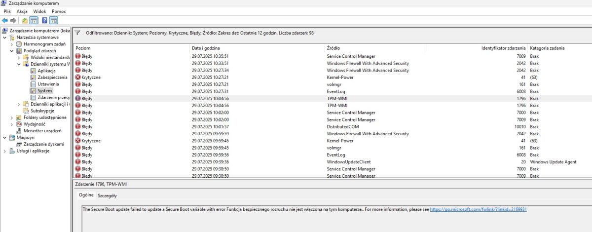

    W zarządzeniu komputerem, w dziennikach systemu Windows mam takie błędy:
    Zrzut ekranu z Podglądu Zdarzeń systemu Windows z wieloma błędami systemowymi

    Błąd "Kernel-Power" wskazuje na problemy z zasilaniem jądra systemu. Może to być problem sprzętowy czyli zasilacz, płyta główna, dysk, jak i programowy, czyli sam system może być uszkodzony i powodować restarty.
