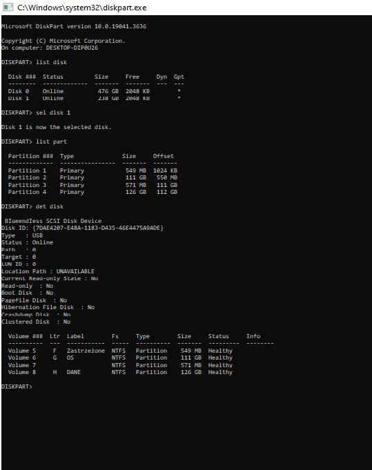

    padł mi laptop który miał system windows 10 na partycji MBR i w bios nie ma opcji aby zmienić na takie bootowanie .
    Poczytałem i mówią że da się zmienić dysk MBR na GPT bez utraty danych, zainstalowałem problem i niby się zmieniło * patrz zdjęcia * ale nadal bios nie widzi tego dysku w GPT chociaż wiesz poleceń mówi co innego .
    może jakieś pomysły ?

    Wrzuć jakieś info o part. na tym NVMe™ PCIe® SSD SSSTC CL1-4D256 (chyba o niego chodzi) np.:
    DISKPART> list disk
    DISKPART> sel disk 0
    DISKPART> list part
    DISKPART> det disk

    Podłączyłem do pod usb u mnie to jako dysk 1 - i wszystko tutaj masz

    UEFI oprócz samego GPT wymaga jeszcze odpowiednich plików na ukrytej partycji.
    Ja bym zajrzał na zawartość tych dwóch małych partycji (po 500MB), upewnił się że nie zawierają plików użytkownika, następnie je usunął i odtworzył według tej instrukcji:

    Pewnie na wol. "OS" pod literą G masz folder \Windows (wol. rozruchowy) a wol. "Zastrzeżone ..." pod lit. F ma być systemowym a kolejny mały wol. bez litery prawdopodobnie jest pod dyskowe WinRE
    Wiersz polecenia uruchom jako administrator i wklep:
    REAgentC /info /target=G:\Windows
    diskpart
    DISKPART> sel disk 1
    DISKPART> list part
    DISKPART> sel part 3
    DISKPART> assign letter=R
    DISKPART> set id=DE94BBA4-06D1-4D40-A16A-BFD50179D6AC
    DISKPART> gpt attributes=0x8000000000000001
    jeśli na wol. F i R masz coś ważnego to gdzieś skopiuj i klep polecenia dalej:
    DISKPART> sel part 1 (nie pomyl się z wyborem bo dalej będzie format)
    DISKPART> shrink desired=16
    DISKPART> format fs=FAT32 label=SYSTEM quick
    DISKPART> set id=C12A7328-F81F-11D2-BA4B-00A0C93EC93B
    DISKPART> gpt attributes=0x8000000000000000
    DISKPART> create part msr
    DISKPART> list part
    DISKPART> exit
    bcdboot G:\Windows /l pl-PL /s F: /f UEFI
    Warto zamieścić wynik poleceń.
