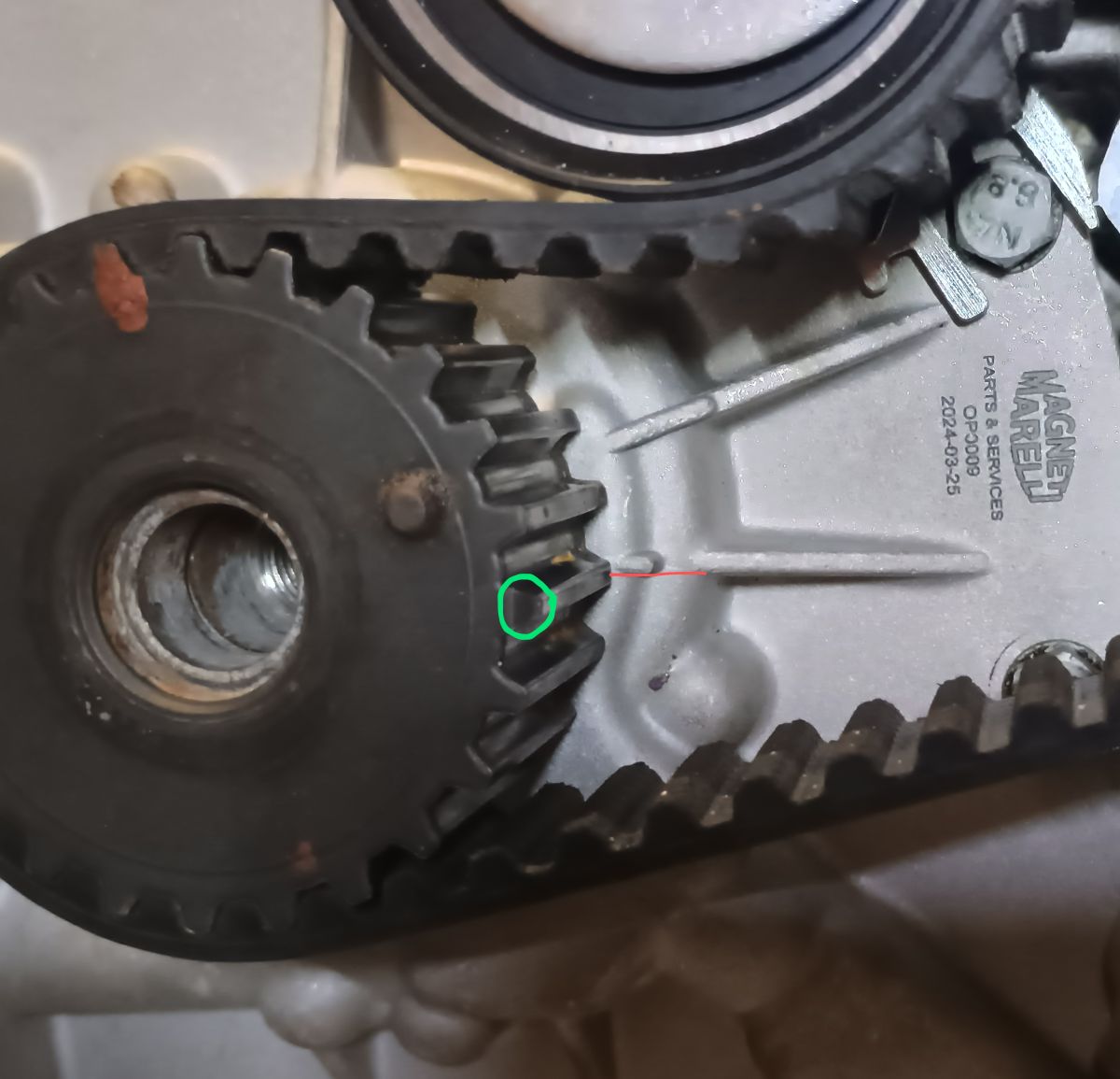

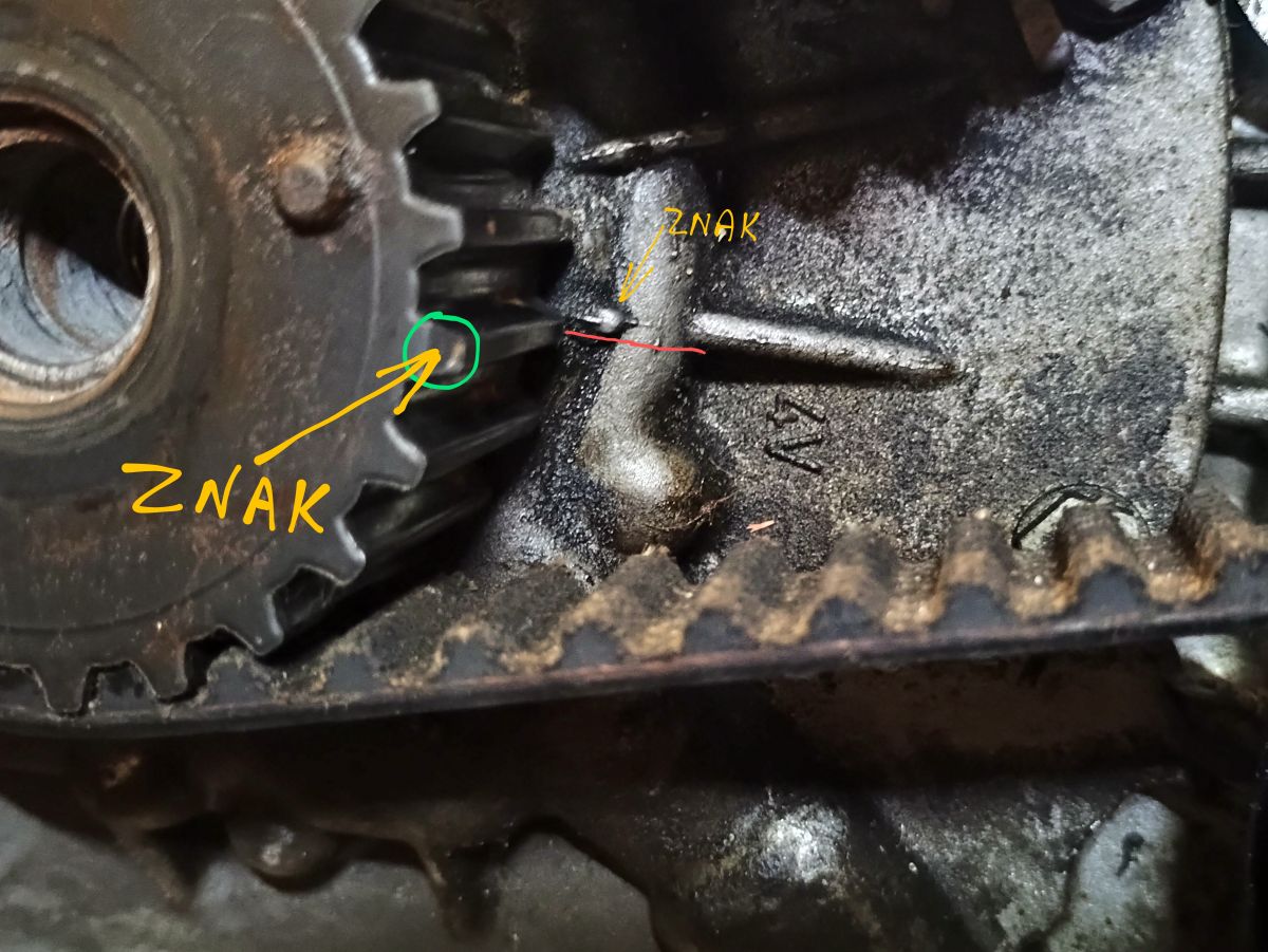

    Da się idealnie ustawić.
    Z czego korzystałeś w czasie wymiany rozrządu? Z jakiej instrukcji?
    Czyżby ? Koło wału korbowego na klinie , koła wałków rozrządu o ile się nie mylę też na klinach. Gdzie tutaj coś poustawiać ? Poza tym jaka pewność że znak na dole odpowiada tak idealnie GMP ? To tylko odlew . Zegarem trzeba by sprawdzić .

    Składaj to i nie przeżywaj, jest ok

    Składaj to chłopie. Tak jak kolega wyżej . jest OK . Nic tam nie polepszysz . Tutaj nie jest wymagana aptekarska precyzja

    hobbista napisał:
    Da się ustawić by znaki się zgadzały ze sobą. By każdy był w punkt. Kwestia chęci.

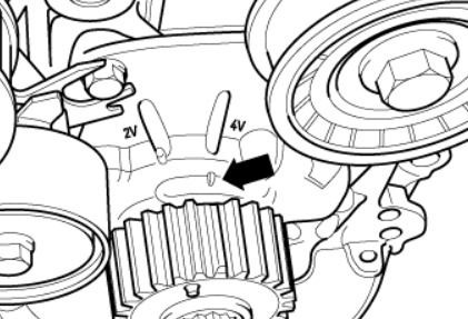

    3 lata temu wymieniałem rozrząd w bliźniaczym silniku VW 1.4 MPI 75KM, ten sam słupek tylko osprzęt inny.
    Też miałem problem to idealnie równo ustawić, uznałem że skoro w serwisówce znalezionej w sieci jest nieprecyzyjny obrazek to nie jest to aż takie istotne. Zostawiłem tak, jak ułożył się pasek, wszystko działało bez problemu.
