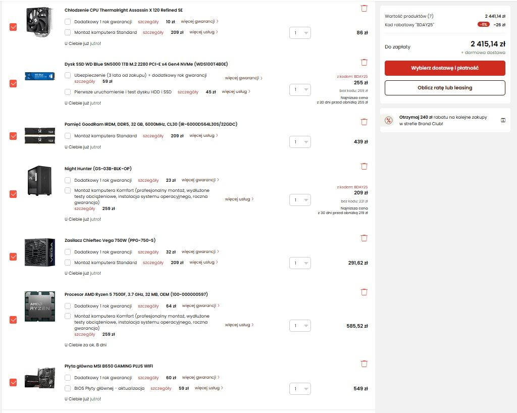

    Chciałbym złożyć komputer z przeznaczeniem do gier.
    Mam już kartę ASROCK 9060XT 16 GB, więc sprzęt musiałby być spasowany pod nią. Chodzi mi o możliwie najlepszą efektywność do ceny, bez zbędnych bajerów, świecidełek itp. W gry będę grał różne od FPS do strategii. Nie mam zamiaru podkręcać niczego, upgradować też raczej nie będę (zawsze niby zamierzałem, a nigdy tego nie robiłem) chociaż jakąś furtkę chciałbym mieć, jeżeli to aż tak nie wpłynie na cenę. Płyta główna nie musi mieć Wi-Fi. Procesor wolałbym raczej AMD, z tego co tu widzę dobry stosunek jakości do ceny ma 7500F, RAM 32 GB min 6000 MHz (chociaż podobno w standardzie ten procesor 7500F nie obsługuje takiego taktowania RAM), dysk min 1 TB (najlepiej 2 TB).
    Monitor mam stary i też jest do wymiany - budżet 1000 - 1500 zł i minimum 27 cali (najlepiej większy i zakrzywiony). Jestem świadomy, że w tej cenie pewnie matryca TN i możliwe smużenie. Gdzieś w testach (chyba moreleTV) widziałem że Iijama GCB3480WSQSU (lub z numerakami 81-84) była całkiem niezła, ale aż tak się do niej nie "przykleiłem". ;]
    PS.
    Najlepiej, żeby w budżecie zmieściło się też złożenie, system (ze sklepu, który będzie składał, ale nie wiem w ogóle jakie to koszty), aktualizacje biosu itp.
    Z góry dziękuję za wszelką pomoc. ::)
    Pzdr. Maciej

    ticker82 napisał:
    RAM 32GB min 6000 MHz
    Nie istnieją takie pamięci. Może być 3000 MHz albo 6000 MT/s. A 3000MHz/CL30 i tak wystarczy do nawet procków z wysokiej półki, poza tym AMD ma dziwne problemy z obsługą pamięci i tu nie ma co się rozpędzać.

    ticker82 napisał:
    PS.Najlepiej, żeby w budżecie zmieściło się też złożenie, system (ze sklepu, który będzie składał, ale nie wiem w ogóle jakie to koszty),
    System i składanie to koszt 750zł co stanowi ogromną czes cześć budżetu i sprawia że trzeba będzie poważnie ciąć na jakości i wydajności.

    Uznajmy, że budżet 2 500 zł dotyczy samego sprzętu, bez składania, W11 itp.
    Duży, płaski, szybki IPS bez smużenia za 1043zł:
    https://www.ceneo.pl/167540544
    Nawet taniej Gigabyte:
    https://www.ceneo.pl/162251316
    Takie coś:
    PC (buda) bez karty graficznej - do 2 500 zł (+/- 10%) - do gier, plus monitor min 27 cali 1000-1500
    Solidna płyta w formacie ATX z łącznością bezprzewodową, zasilacz na wyrost na dobrej platformie, solidna buda z 4 wentylatorami 140mm, na dysk 2TB niestety nie starczyło.
    Te 450zł z budżetu na monitor można przełożyć do reszty kompa? Jeśli tak to dysk 2TB:
    https://www.morele.net/dysk-ssd-wd-sn580-2tb-...2280-pci-e-x4-gen4-nvme-wds200t3b0e-13093897/

    Chłodzenie da radę? (Nie wiem, jak się ten procek grzeje), bo trochę przytaniawę ;p
    Pzdr
  • #8 21602815
    turkuc11
    Spec od komputerów
    Posty: 7979
    Pomógł: 1753
    Ocena: 1904
    Da radę bez problemu, procek zużywa 70W.
