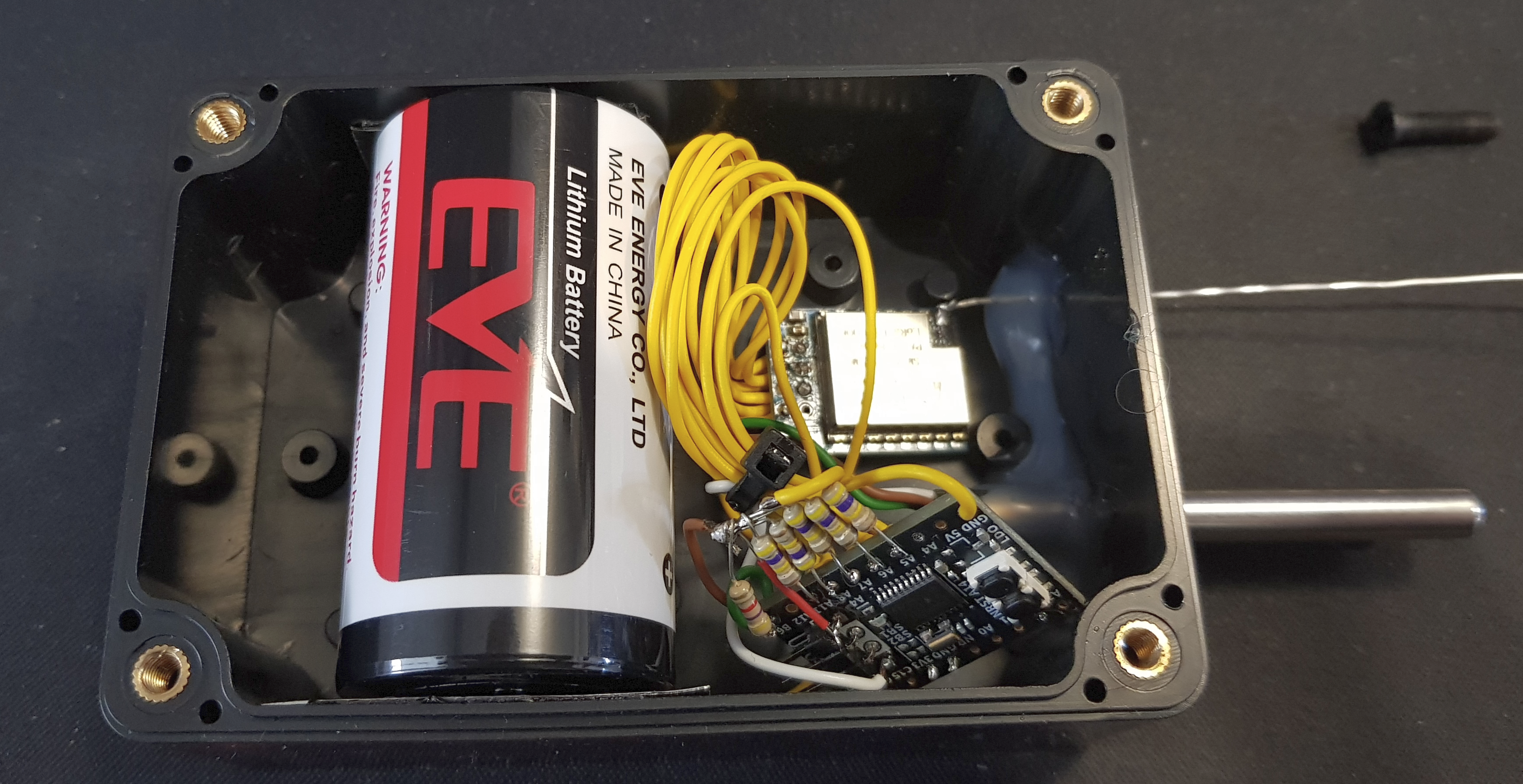

    dktr
    Posty: 937
    Pomógł: 45
    Ocena: 729
    >>21604167 Będę jeszcze eksperymentował, STM32 z tego wątku wyleciał już na "produkcję" do lasu wysyłać pomiary. Ogólnie jestem zaskoczony - fajne te STM'y, jak pisałem to moje pierwsze starcie z nimi i całkiem pozytywnie zaskoczony. Mam zewnętrzny pullup 4.7k na 1wire i 470k na SPI przy LoRa - bez nich w sleep prąd skakał do dziwnych wartości całkiem losowo, wystarczyło dotknąć palcem SPI i się uspokajało, pewnie jakieś stany nieustalone. Myślałem aby DS18b20 zasilić prosto z GPIO i se go uruchamiać kiedy potrzeba, to jeszcze będę testował.
    Na zdjęciu urządzenie które wisi w lesie i wysyła pomiary temperatury, według obliczeń ta bateria (3.6 V 17 Ah) powinna wystarczyć na 8 lat, pomiary wysyła co 7 minut.
