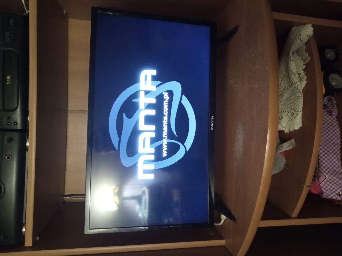

    Telewizor Manta 32. Po 3-tygodniowym odłączeniu od zasilania załącza się z pilota i pokazuje się obraz jak na załączonym zdjęciu. Więcej już nie ma reakcji na pilota. Żaden przycisk nic nie zmienia. Próbowałem robić reset całkowity, ale też nic nie zmienia. Może ktoś miał taką sytuację i jest w stanie pomóc, będę wdzięczny

    Może jak to bywa w marce Manta i nie tylko wysypał się soft.

    Właśnie nie wiem, jak to sprawdzić? Jeszcze doszedłem do tego, że wyświetla się napis, żeby przywrócić system. Tylko nie wiem, jak to zrobić.

    Nie podałeś typu z tabliczki TV.
    Wpisz w Szukaj typ model, może coś poszukasz.

    Nie uruchamia się system i nic więcej nie zrobisz poza zalaczeniem. Najprawdopodobniej uszkodzony zasilacz, a dokładniej kondensatory elektrolityczne.

    >>21604312
    Co ma zasilacz do firmware? Czy ty jesteś poważny?

    Może być uszkodzony firmware. Tylko jak nie masz stabilne 3,3 V, to ten Twój firmware raz będzie chodził, raz nie. Często tak się dzieje w komputerach (system się ładuje wiecznie albo sam się resetuje). Autor pisał, że TV 3 tygodnie nie grał. Może masz rację, ale mam dość fachowców-mądrali, co wszystko wiedzą na pewno.

    Nie porównuj telewizor do komputera bo nie ma to najmniejszego sensu. Komputerach pracuje na kościach SPI które mają większą żywotność od takiego eMMC z telewizora, a takie eMMC "psują" się nawet w kilka miesięcy od pierwszego uruchomienia telewizora. Te usterki w telewizorach są niezmienne i nigdy nie doświadczyłem aby linia 3.3V była niestabilna w płytach telewizorów. Tutaj mamy usterkę jak w każdym TV czyli albo wysypany firmware albo soft który wymaga upgrade_loader'a aby wstać do działania. Pozdrawiam

    Nawet autor tematu wspomina o komunikacie o przywróceniu systemu.

    Jeszcze nie odpalony. Jeżeli odłączę przewód od zasilania i ustawię w odpowiednie miejsce przycisk do załączania ten na obudowie tv i jednocześnie dam przewód do gniazdka, to na ekranie pojawia się ikonka i napis w obcym języku. Przy pomocy neta przetłumaczyłem i informuje on żeby przywrócić system. Telewizor to Manta 24LHA69K
