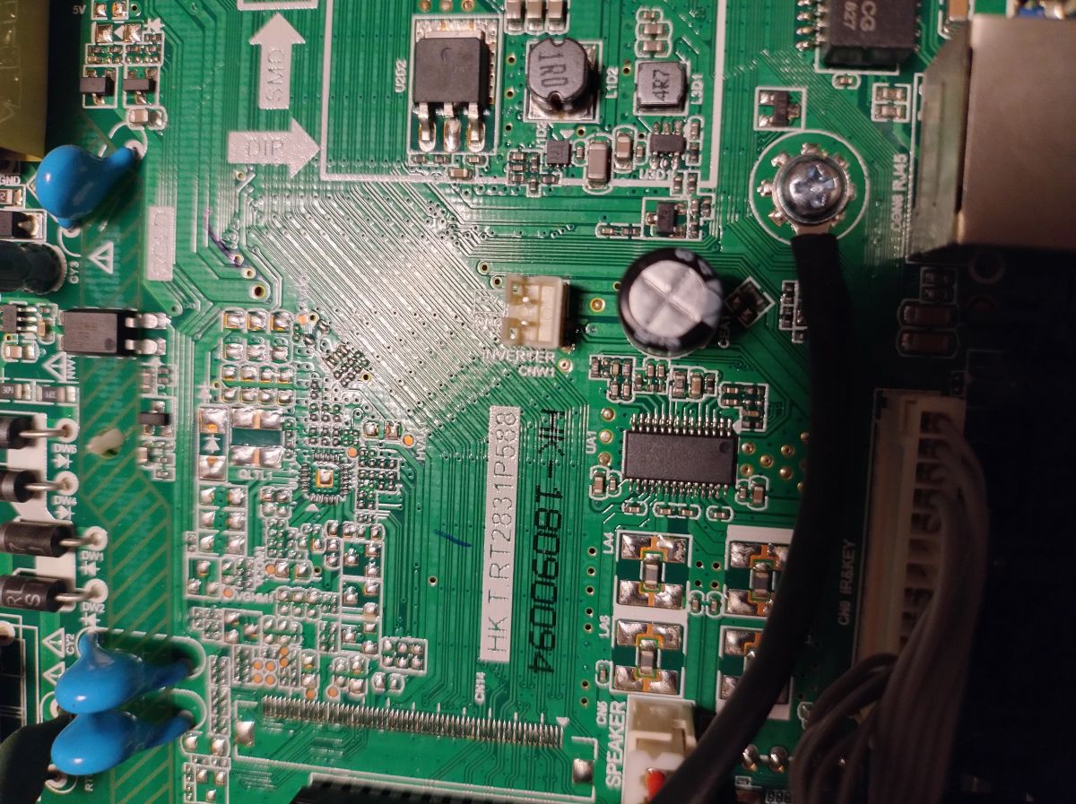

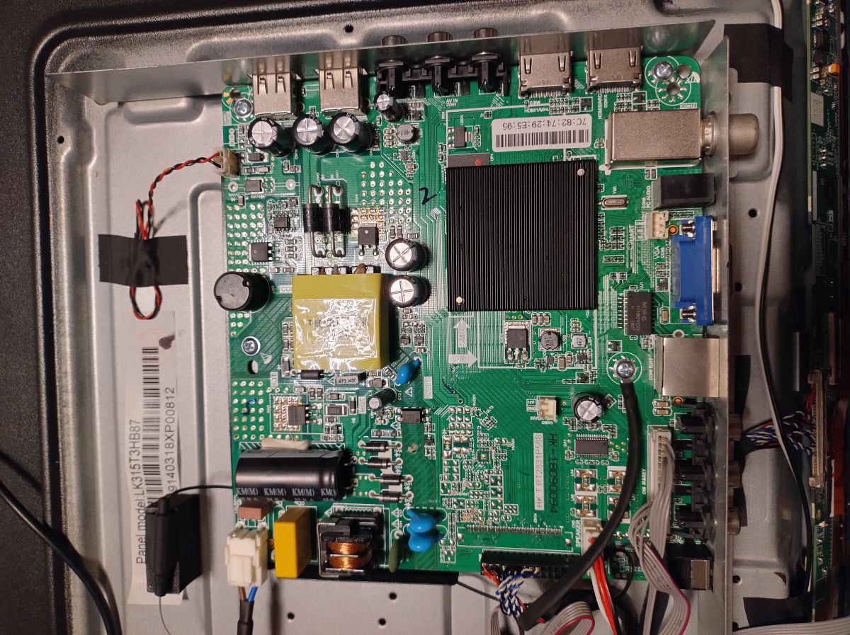

    Witam fachowców, mam problem z telewizorem marki Manta 32LHN59L, nie znalazłem takiego tematu, więc zakładam nowy.
    W skrócie:
    Manta 32LHN59L
    Main HK.T.RT2831P588
    Matryca LK315T3HB87
    Telewizor nie reaguje na pilota ani przyciski na obudowie, świeci się tylko czerwona dioda sygnalizująca stan czuwania.
    Ten telewizor to Smart TV, więc przypuszczam, że tutaj wgranie wsadu przy pomocy programatora nie będzie takie proste.
    Napięcie na USB jest, jednak wgranie oprogramowania z pendrive'a nie startuje.
    Zbliżenie na płytę główną telewizora marki Manta model 32LHN59L z oznaczeniami HK.T.RT2831P588. Płyta główna telewizora Manta 32LHN59L z widocznymi komponentami elektronicznymi.
    Liczę na wskazówki dotyczące pomiarów na płycie, być może występuje tu typowa usterka, ktoś się z tym spotkał i będzie chciał udzielić pomocy.
    Z góry dziękuję.

    Jeżeli napięcia są OK to szukaj wsadu pamięci do tego telewizora, lub sczytaj swoją pamięć i daj plik na forum może ktoś przejrzy zawartość jej i naprawi wsad.
    Może być coś z CPU.
  • #3 21242261
    frish94
    Posty: 11
    Umiesz wskazać pamięć do odczytu na tej płycie? Dysponuje tylko programatorem spi, tutaj raczej wszystko jest na pamięci flash

    If all power supplies OK? You have a problem with the EMMС THGBMDG5D1LBAIL
  • #5 21242562
    frish94
    Posty: 11
    Can I check and fix it without special equipment?
  • #6 21242601
    jeloi
    Poziom 34  
    Posty: 1743
    Pomógł: 285
    Ocena: 587
    Have to special equipment.
  • #7 21242822
    frish94
    Posty: 11
    I'll check first, maybe it's a problem with a weak joint.

    Podgrzeję płytę, spróbuję wtedy uruchomić. Nowy CPU na chińskim portalu kosztuje 60 zł.
  • #10 21243117
    banmar_2005
    Posty: 1615
    Pomógł: 141
    Ocena: 289
    60 zł za CPU to pryszcz, gorzej z usługą reablingu. CPU niby ma już kulki i można by było wlutować go samemu hotem ale ja bym nie ryzykował
  • #11 21243136
    frish94
    Posty: 11
    Właśnie chodzi o sens naprawy tego TV, czy naprawa jest opłacalna. Kupiłem go za "grosze", więc najpewniej zaryzykuję.
  • #12 21243309
    sergiy141
    Posty: 210
    Pomógł: 26
    Ocena: 69
    Dziwne podejście do naprawy. W 90 procentach przypadków jest to EMMС. Przeczytaj EMMС, oceń jego stan. Wypełnij go oprogramowaniem. Nie ma potrzeby zmiany procesora.
  • #13 21244807
    frish94
    Posty: 11
    Nie posiadam programatora do eMMC. Rozejrzę się za serwisem, poznam koszty i zdecyduję, czy naprawa jest opłacalna.
