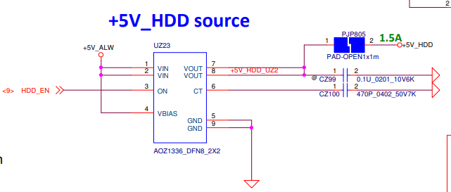

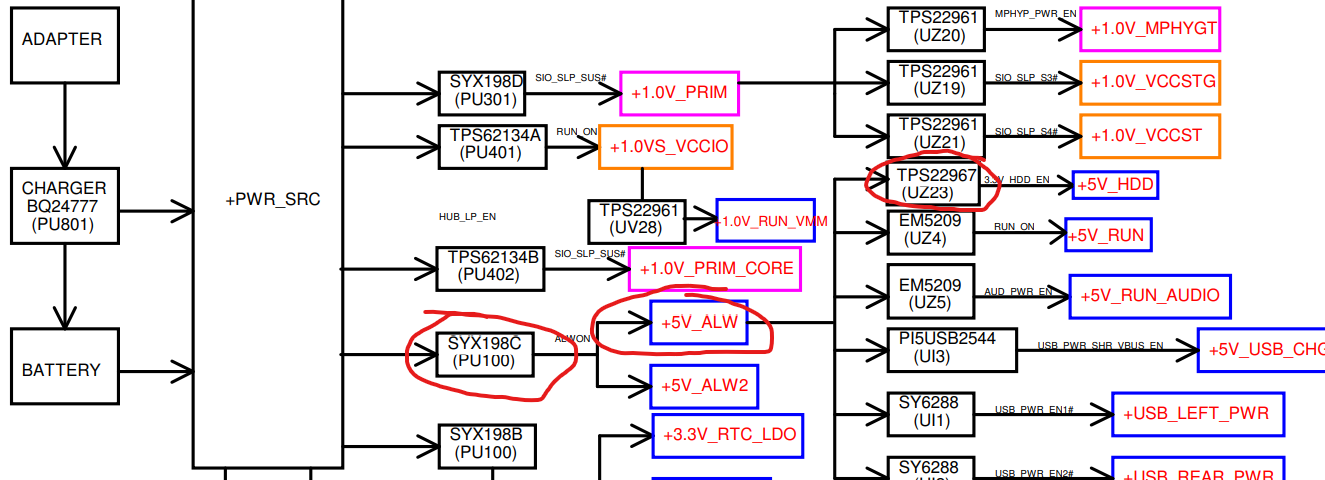

    Ok, dzięki... Myślałem, że te limity które podałeś to są tylko "standardowe" minima i każdy producent może dać więcej prądu jak chce... Da się jakoś sprawdzić bez testowania?
    Np, po układach jakie tym zarządzają? Bezpiecznikach? Mam tylko jakąś "instrukcję naprawy", w której jest tylko to (chyba nie ma tam wszystkiego, tylko najważniejsze elementy, albo nie umiem tego czytać):
    DELL Latitude E5470 – limity prądu na złączu SATA i USB, zasilanie kilku dysków SSD
    SATA: https://www.aosmd.com/res/datasheets/AOZ1336DI.pdf
    USB Charging: https://datasheet4u.com/datasheet/Pericom-Semiconductor/PI5USB2544-1013576
    USB: https://static.chipdip.ru/lib/558/DOC010558463.pdf
    Układa zasilania SATA ma ponoć prąd ciągły na poziomie 4A i byłoby idealnie (i tak przewiduję dużo mniejsze pobory, okolice 2A, 90% czasu będzie "idle").
    Jedyne pytanie, to czy tasiemka i gniazdo SATA na płycie wytrzyma tyle? Tam są 3 małe piny na to...
    P.S.
    Dobra, już widzę wielkie zielone 1.5A koło HDD_power xd
    Myślałem że to coś innego, jakieś dodatkowe "opcjonalne" zasilanie (ta zwora "pad_open" mnie zmyliła), a wyjście na dysk jest niżej...
