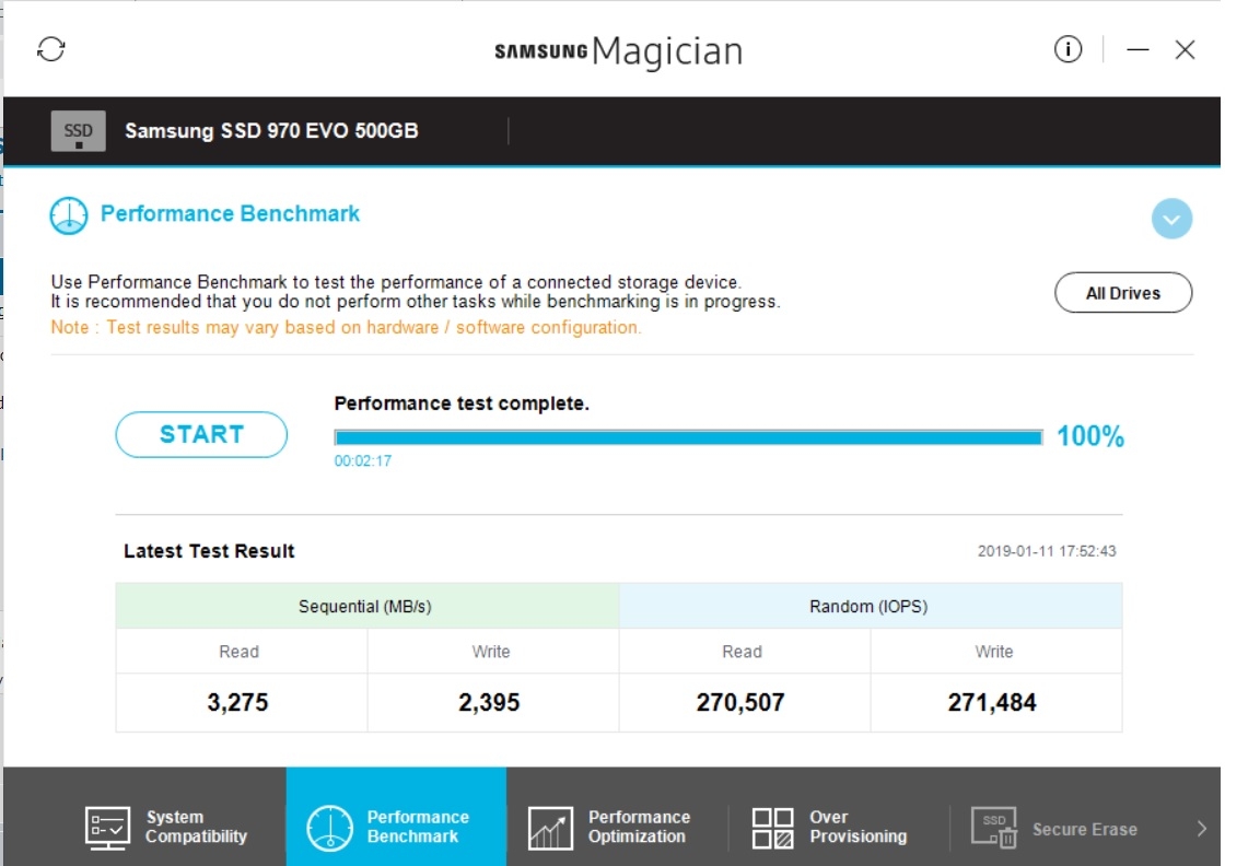

    Miałem ten sam dylemat po przeczytaniu tych postów. Postanowiłem zaryzykować kupno Samsunga EVO 970 M.2 . Tak wygląda wynik testu w Samsung Magician. Laptop DELL Inspiron 15 5577 Gaming.
    Dell 5577 - dobór odpowiedniego ssd M.2 - nie takie oczywiste.

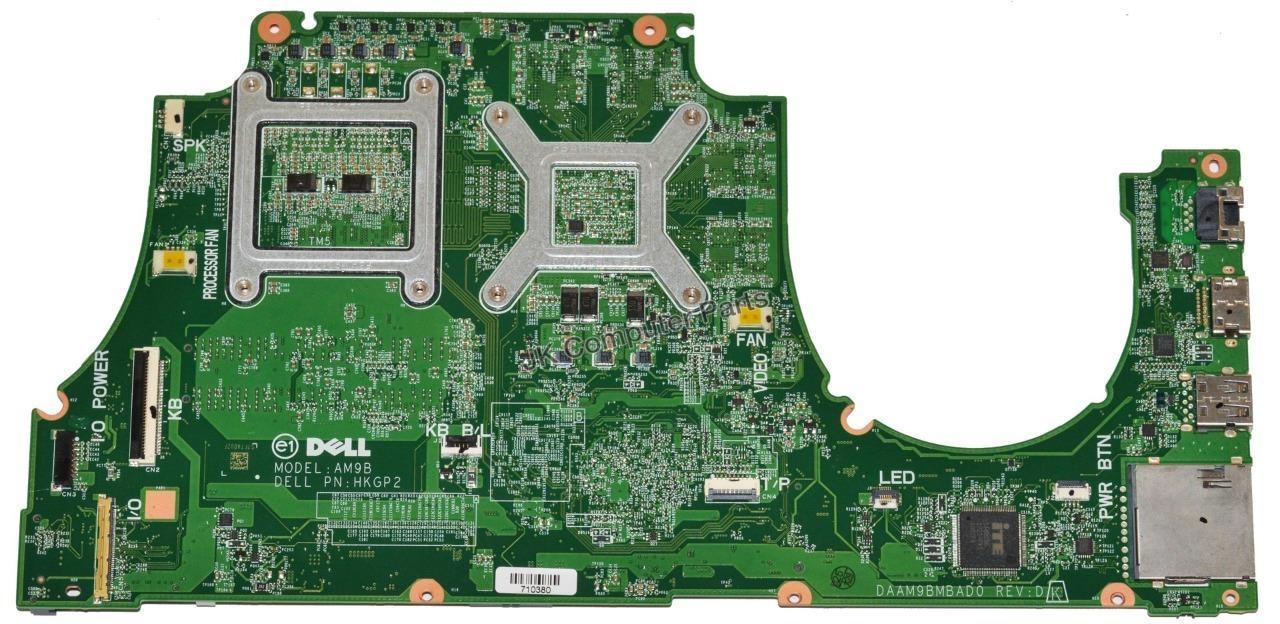

    Seria 5000 oprta o platformę (Quanta AM9B), chipset HM170
    5577 ma chipset HM175
    lisek napisał:
    Model 5567 15" to (BAL21 LA-D802P)/ lub (LA--D805p)
    Oznaczenie na mojej płycie to DAAM9BMBAD0
    HWINFO określa model MB jako 090HMC.

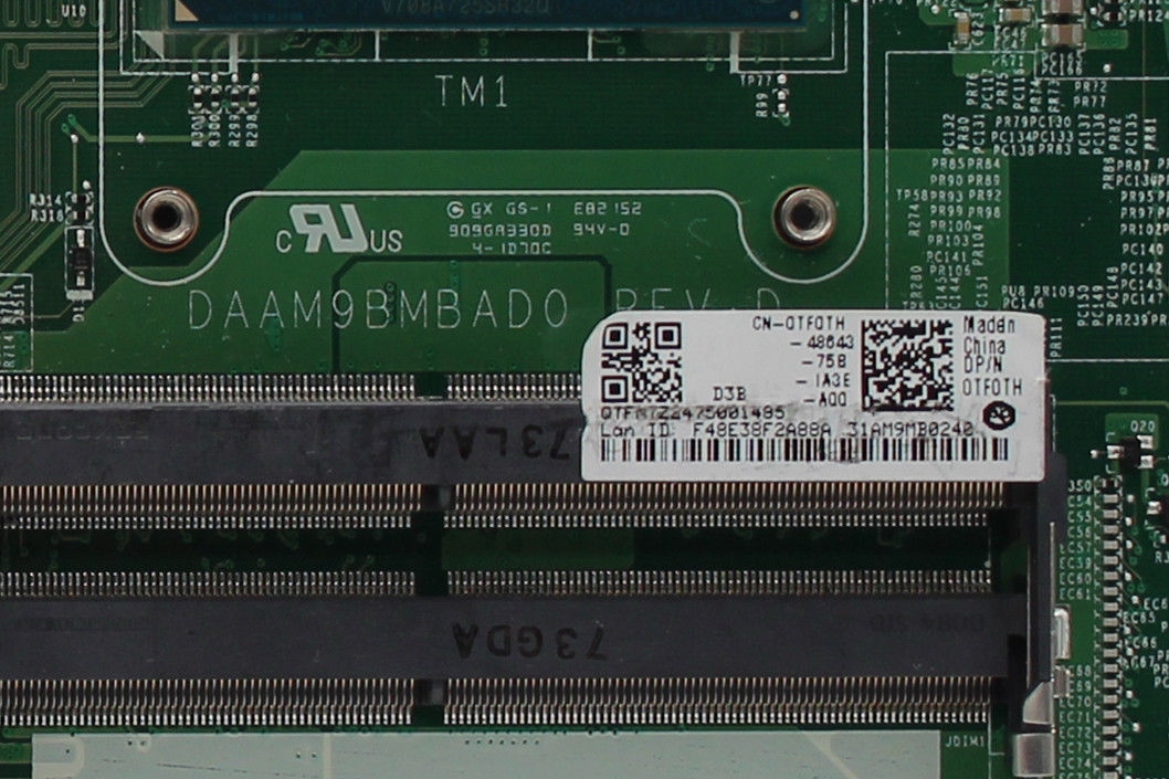

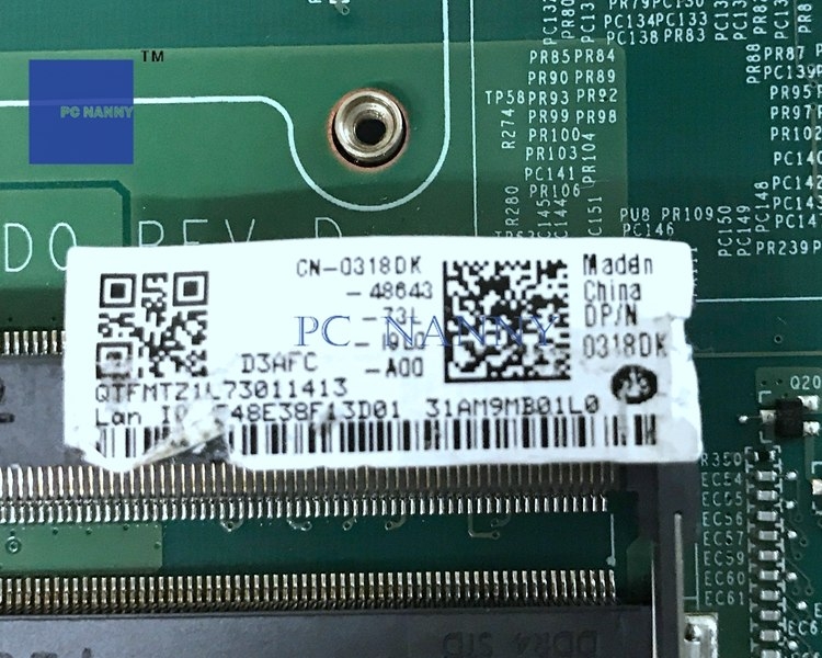

    Wszystko zalezy (wg. Dell) od tego stickera
    czyli
    1. DP/N:
    2. Model Number: PN: HKGP2
    - płyta jest jedna DAAM9BMBAD0 REV:D.
    Ta jest na HM170

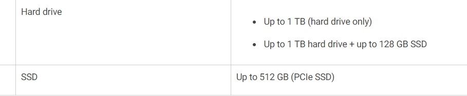

    Jestem lekko zdezorientowany teraz. Skoro mam zajęty slot M.2 a wolne miejsce na HDD (2,5 cala dysk) to już wiem że mogę tam wstawić maksymalnie 1TB HDD ale zamiarzam kupić dysk SSD w to miejsce. I moje pytanie jest takie czy TYLKO 128 GB-owy dysk tam będzie obsługiwany ??
    Naprawdę? Sprawdzał ktoś? Dlaczego takie ograniczenie ;/ ;/
    HDD: up to 1TB (HDD only)
    up to 1TB HDD + up to 128GB SSD
    up to 512 GB (SSD only)

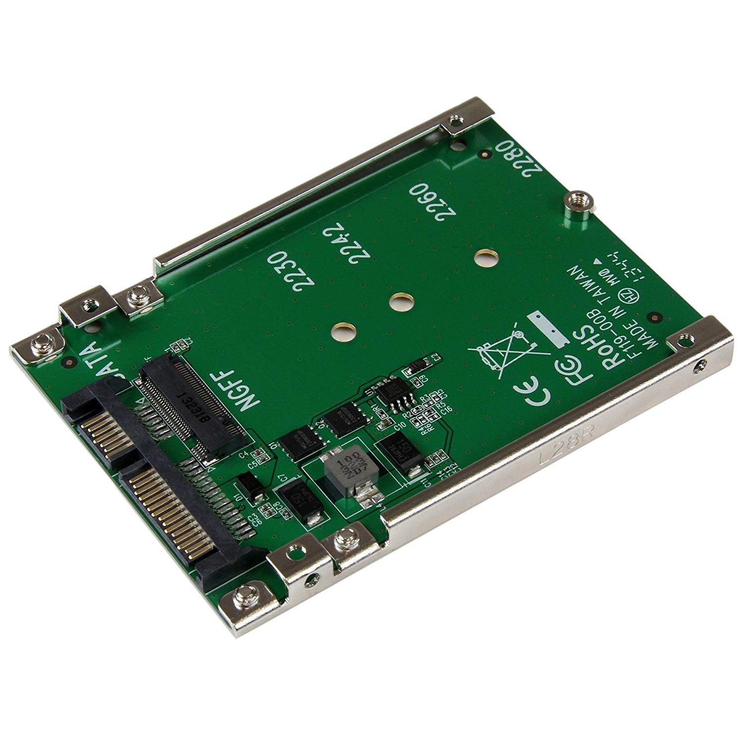

    Ponieważ jedno złacze to SATA HDD , drugie zaś to SSD M.2.
    Możliwe jak zastosujesz konvertor
    M.2 SSD to 2.5in SATA Adapter Converter - NGFF SSD to 2.5in SATA Converter Adapter with Open Frame Housing and 7mm Height
    (Convert an M.2 SSD into a 7mm high 2.5in SATA 6Gbps Open Frame SSD)
    koszt w (amazon) ok.20 funów (zależnie gdzie to 20-25 funów bez VAT)
