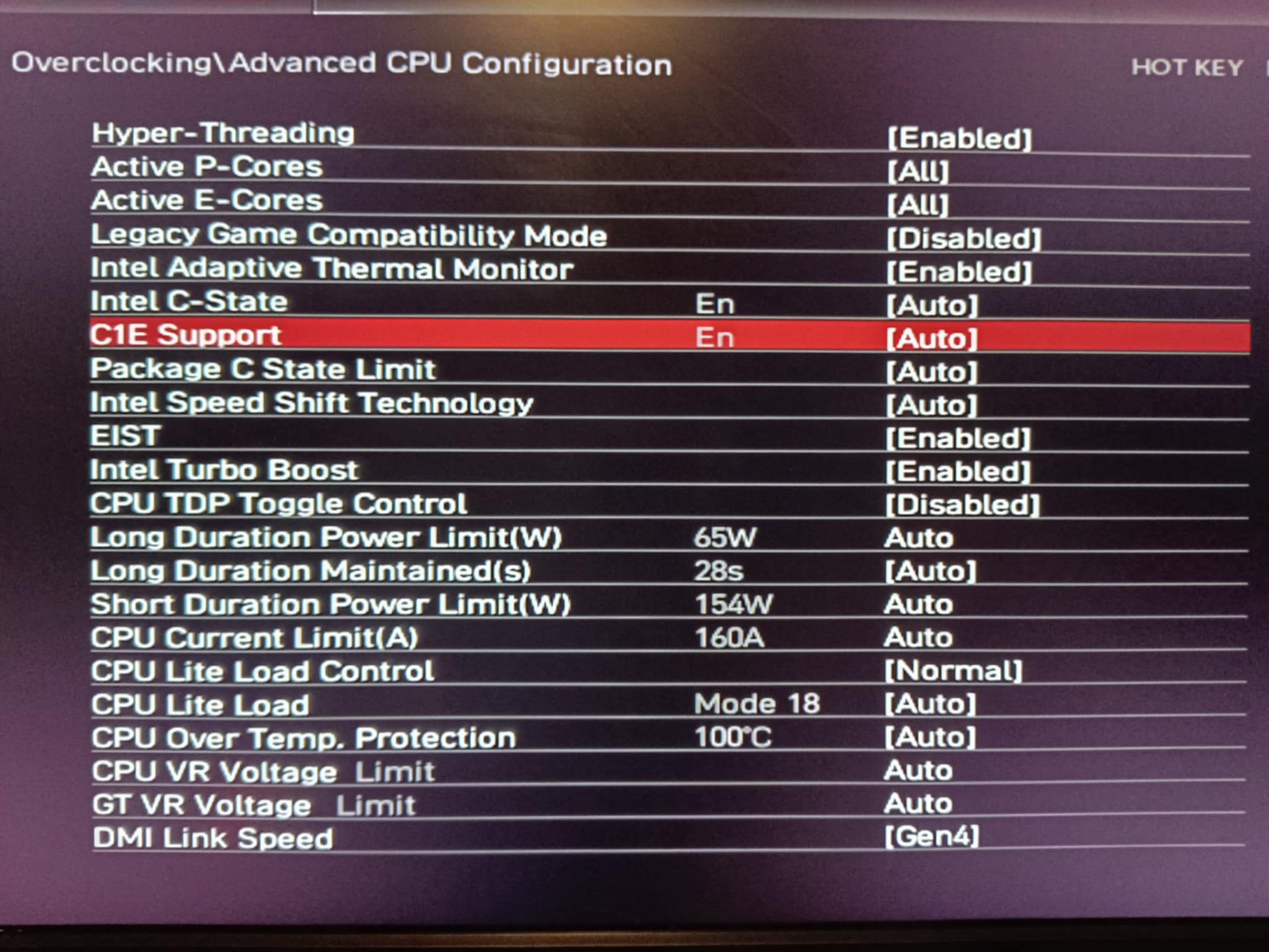

    Intel Core i5-14500 (turbo do 5 GHz) zbija zegar wraz ze wzrostem wykorzystania???
    Do 50% użycia zegary jeszcze ponad 4 GHz, przy 70% 3,8 GHz, przy 100% 3,2 GHz.
    Temperatura rośnie do max 75 stopni, zegar zbity do 3,2 GHz, 100% użycia i temperatura 50 stopni. Co to kur za kicz???
    AI: Jaka dokładnie płyta główna, zasilacz i chłodzenie siedzi w tym zestawie?
    Płyta główna MSI MAG B760 TOMAHAWK WIFI
    Zasilacz SilentiumPC Supremo FM2 Gold 750 W
    OC Endorfy Fera 5 1 wiatrak
    Goodram DDR5 16 GB 4800 MHz CL40
    AI: Masz coś grzebane w BIOSie/UEFI – limity mocy, undervolting, profile oszczędzania energii, czy wszystko na auto?
    Wszystko na stocku, zero grzebania.

    Jeśli masz ustawione domyślnie limity mocy PL1 i PL2, to ustaw je oba na 150W i sprawdź, czy coś się zmieni.

    Które to?

    Long Duration Power Limit

    Rozumiem, że mam wpisać ręcznie? Bo nie ma tam nic do wyboru.

    Albo wpisać, albo klawisze "+" i "-".

    Ustawiłem na 150 i chodzi na 4,3 GHz, to wystarczy. 75 stopni przy pełnej, myślę, że stabilnie. Dzięki, panowie, pozdrawiam.
