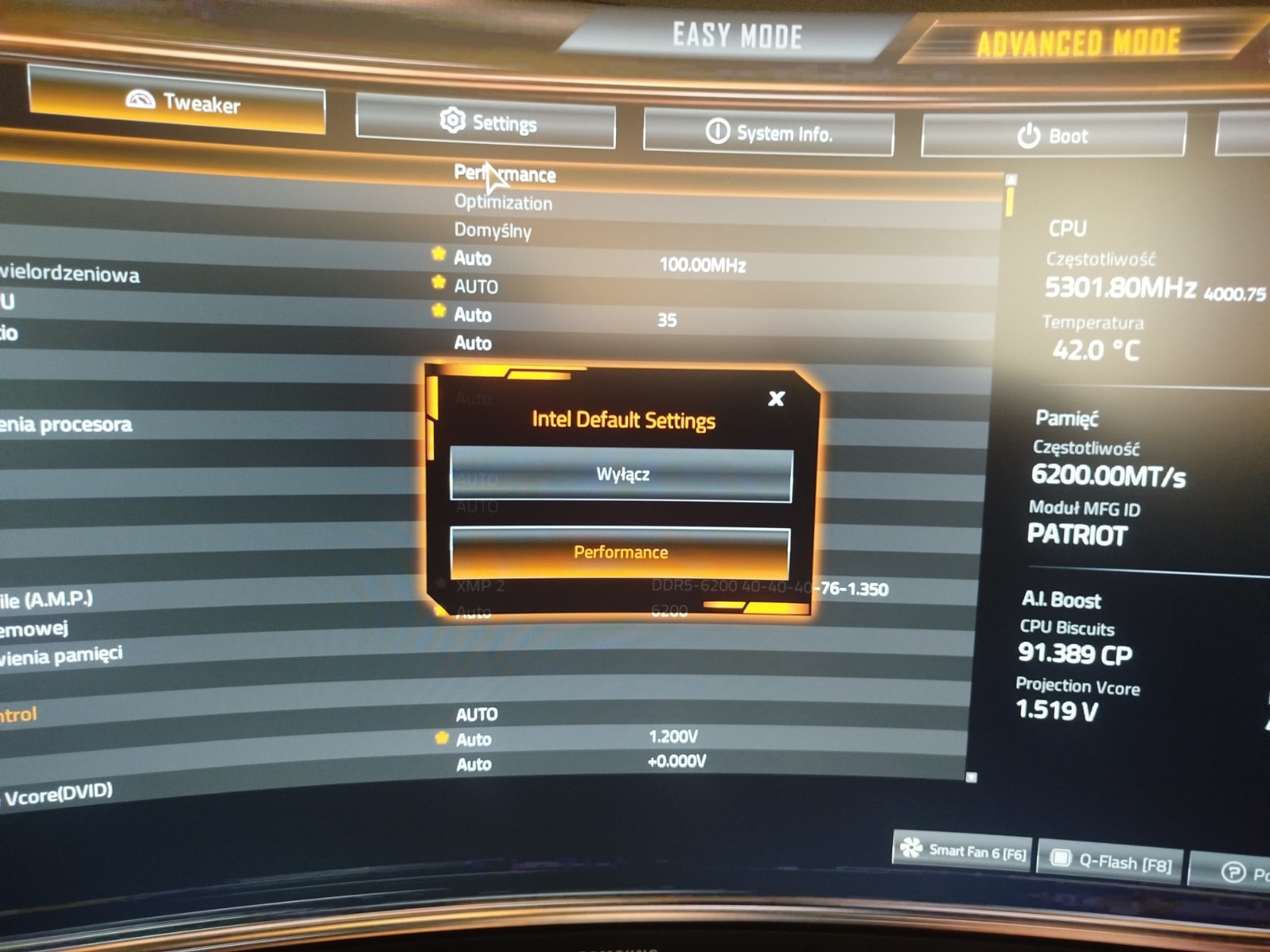

    I5 14600kf prędkość 5000 MHz pod obciążeniem, a powinno być 5300 MHz? Gdy wyłączę tę opcję co na obrazku pracuje, wtedy z pełną częstotliwością. Dlaczego tak jest i czy mogę wyłączyć?
    • Intel i5-14600KF nie osiąga 5300MHz pod obciążeniem – spadek taktowania, BIOS/ustawienia bbbbbbbbbbbbbb.jpg (693.17 KB) Musisz być zalogowany, aby pobrać ten załącznik.

    Wyłączasz opcję standardowych ustawień, więc procesor pracuje na maksymalnym ustawieniu wydajności, czyli 5,3GHz. Na ustawieniu "Default"w trybie turbo może maksymalnie osiągać 5.3GHz, ale nie musi.

    Aby chronić procesor przed potencjalnymi skokami napięcia i degradacją, często zaleca się wyłączenie tego trybu.
    Gigabyte zaleca włączenie profilu "PrefDrive". Jest to alternatywny profil wydajności, który może skutkować niższymi napięciami i temperaturami w porównaniu do domyślnych ustawień Intela i często jest bardziej stabilną opcją.

    Właśnie na trybie Performance uzyskuję te 5 000 MHz. Jak to wyłączę, to wtedy jest pełna prędkość

    Włącz tryb "PerfDrive" tak jak zaleca Gigabyte.

    Generalnie w przypadku 13 i 14 generacji to stosowanie ich pełnej wydajności nie jest do końca bezpieczne. Te procesory potrafiły padać przy niezbyt agresywnych ustawieniach limitów mocy, z czego wyszła większa afera. Również nie wiadomo, czy Twoja płyta sobie poradzi z takim obciążeniem (nie podałeś modelu), bo na ustawieniach stock wymaga 180W pod pełnym obciążeniem (i sekcja zasilania płyty musi to znieść), a jak chcesz sobie delikatne OC zrobić, to przy 5.7 GHz już potrzebuje około 100W więcej (~280W).
    Teraz zadaj sobie pytanie, czy widzisz te 300 MHz różnicy w zastosowaniach, do których tego komputera używasz. Jeśli tak - wybierz ustawienia, które umożliwią Ci pełne wykorzystanie procesora zgodnie z jego specyfikacją - gwarancji ma 3 lata, więc co najmniej przez tyle spokojnie go możesz używać, a jak się zepsuje, to dostaniesz nowy.

    To "cena" za bezpieczeństwo i stabilność Twojego procesora. Sam wybierz co wolisz, czy troszkę wolniejsza i bezpieczna praca, czy zastanawianie się kiedy padnie i trzeba będzie go reklamować (o ile padnie w trakcie gwarancji).

    Chyba Intel ze względu na aferę i problemy, wydłużył okres gwarancji nawet do 5 lat na procesory 13 i 14-tej generacji.
