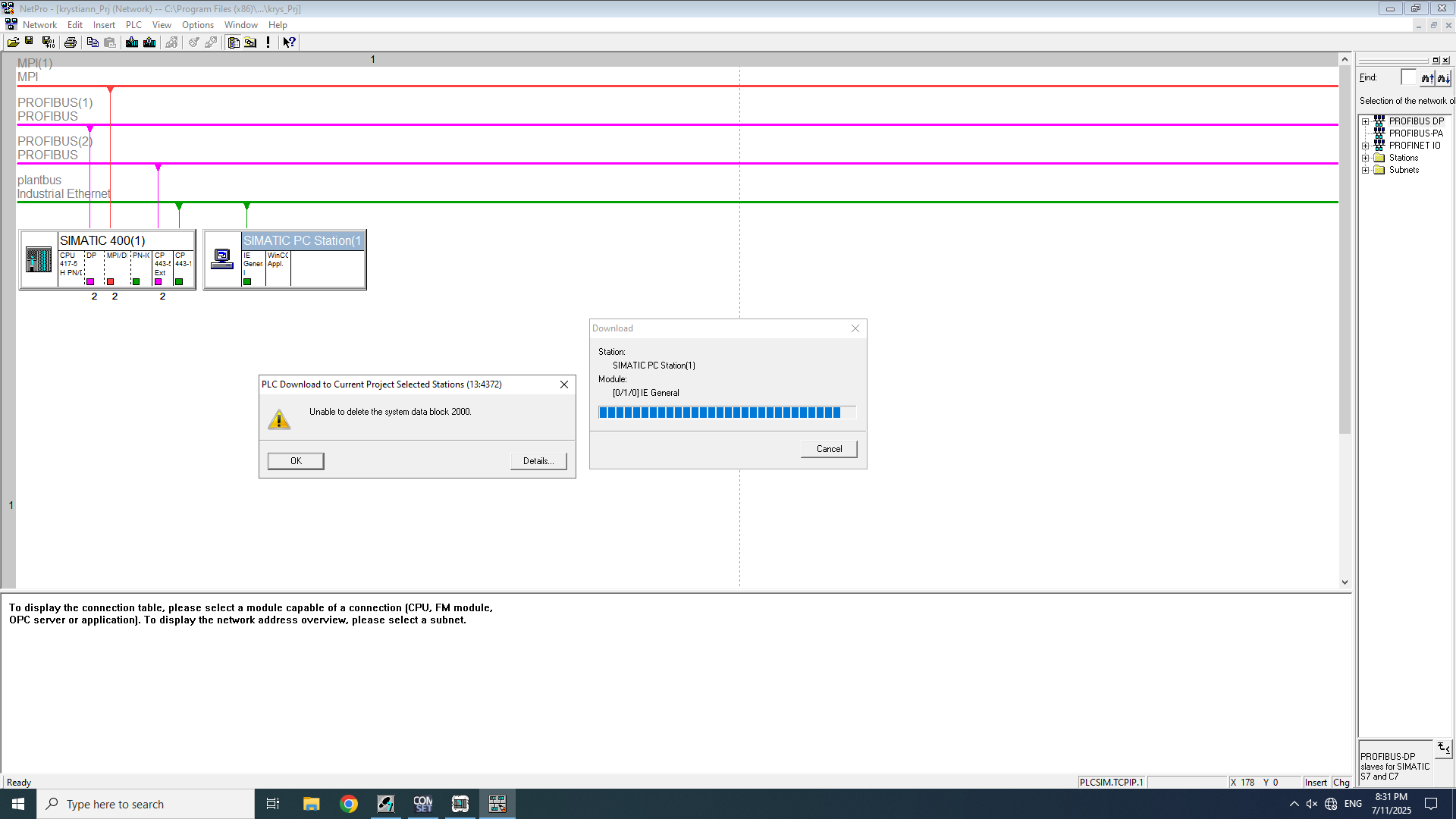

PCS7 v9.1 i PLCSIM – konfiguracja S7 connection w NetPro, błąd przy przesyłaniu OS
extend91 11 Lip 2025 19:31 183 1
  • #1 21604117
    extend91
    Posty: 33
    Ocena: 3

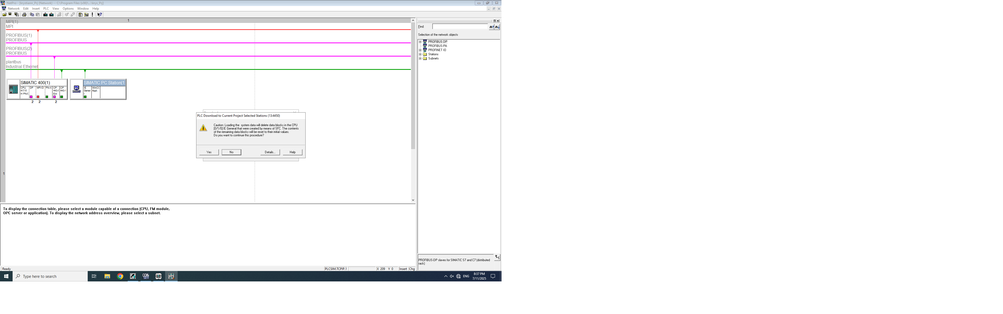

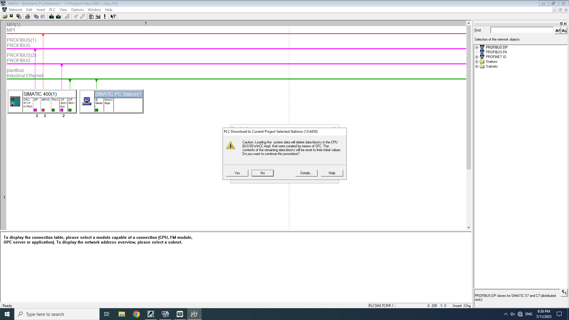

    Witam, próbuję uruchomić PCS7 v9.1 z PLCSIM. W ostatnim kroku, w zakładce NetPro, tworzę połączenie S7 connection pomiędzy WinCC Appl. a AS (PLC), następnie Save and compile. Po skonfigurowaniu połączenia pomiędzy stacjami AS i OS zaznaczam stację operatorską OS i przesyłam jej konfigurację z funkcji NetPro PLC > Download to current project > Selected Station. Po wszystkich tych krokach dzieją się rzeczy jak na ss poniżej. Proszę o pomoc w rozwiązaniu problemu

  • #2 21613849
    machinus
    Posty: 19
    Za każdym razem, gdy konfigurujesz połączenie WinCC <-> PLC (AS), NetPro generuje dane systemowe (system data blocks), które muszą być przesłane do CPU, aby OS mógł się komunikować z AS po S7 connection.
    Taki proces zawsze wymaga przesłania DB utworzonych przez system (np. _SFCs i powiązane DB dla połączenia WinCC).
    Jeśli chodzi o message "unable to delete system block 2000" to:
    - masz włączony podgląd bloku DB2000 :) i nie ma dostępu do niego
    - masz na PLC DB2000 z jakimś ograniczeniem dostępu lub sam używasz w programie ten numer dla bloku niezwiązanego z PCS
    - usuń ręcznie z PLC DB2000 lub zmień numer, jeśli go używasz do innych celów
