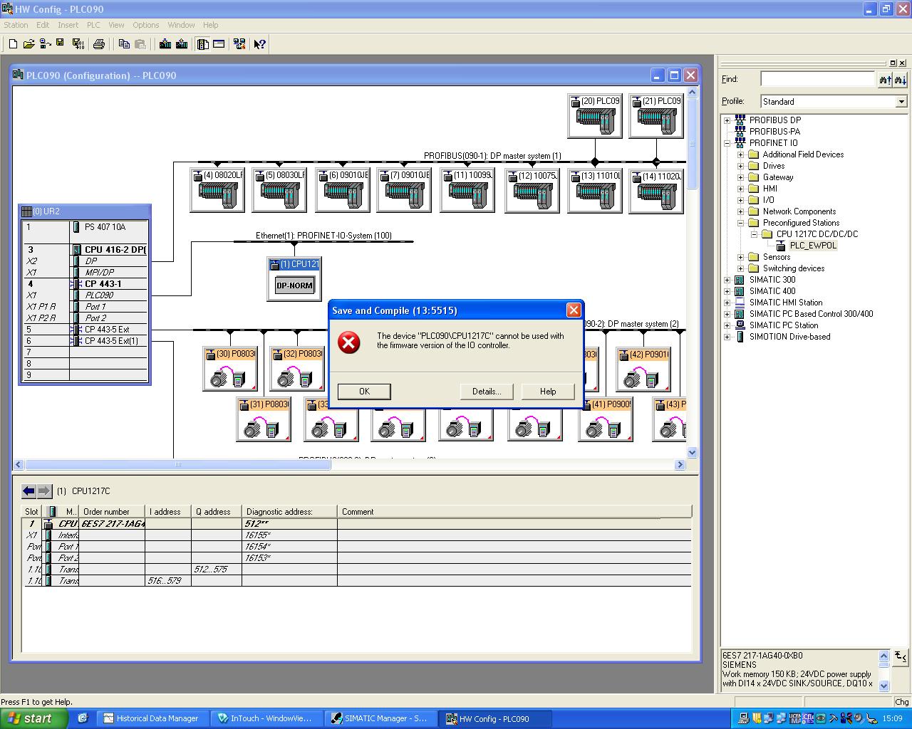

    Witam kolegów,
    Nie mogę ogarnąć połączenia Profinet jak w temacie. Pracuję na Step7 v5.5+SP3.
    Prawym na CP443-1 który mam i dodaję "Insert PROFINET IO System". Pojawia się gałąź do której podpinam S7-1200 (1217C) którego plik GSDML otrzymałem z TIA v12 od dostawcy urządzenia. 1200'tka jest skonfigurowana w trybie pracy Idevice. Całość kompiluje i otrzymuję błąd że urządzenie nie może być skonfigurowane z tą wersą firmware sterownika nadrzędnego. Oczywiście sprawdziłem że miałem wersję V5.2. Najnowszą jaką znalazłem na stronie SIEMENSa to V5.3.5 już wgrałem w CPU, zrobiłem odświeżenie HW config offline poprzez "Replace" CPU na nowszy. Całość kompilowałem i bez błędów. Znów dodaję gałąź Profinet i ten sam błąd. Nie ma nowszej wersji firmware.
    Czy to znaczy że ze swoją 416 nie zestawie tego połączenia? Wierzyć się nie chce.
    Proszę o rady.
    Poniżej screen błędu jaki otrzymuję.

    Nikt nie jest w stanie nic podpowiedzieć?:(

    Nie podpowiem ci wprost odnośnie tego jak chcesz rozwiązać to zadanie. Najlepiej będzie napisać do supportu Siemens. Czasami żadne pycha rady nie pomogę skoro kompilator nie przemieli tego czym dysponuje.
    A nie prościej zastosować PUT, GET. Czy też jakieś AG.. S7Connection i poprzez DB pośredniczące i bez wnikania w firmware wymienić te dane bez żadnych problemów? Jak nie kijem to pałą. Nikt ci orderu za piękność i artyzm programu dawał chyba nie będzie, prawda? :D

    Święte słowa :D
    Nie mniej do dostawca urządzenia podrzędnego uparł się póki co na takie rozwiązanie. Jeśli support nie pomoże to oczywiście wykonam połączenie tak jak mówisz - proponowałem już im takie rozwiązanie jednak mam wrażenie że z jakiegoś powodu nie chcą :) Może wiedza?
    Sprawa rozwiązana.
    Po odczekaniu swojej telefonicznej kolejki na wsparciu Siemens'a i po długiej rozmowie okazało się że mój PLC (nr. zamówieniowy 416-2NX05-0AB0) obsłuży maksymalnie firmware 5.3.5 (czyli ten który jest najnowszy do ściągnięcia) i koniec :) i mogę pomarzyć o Profinecie i funkcji IDevice.
    Pozostaje GET, PUT.
    Dziękuję koledze Rkarcz że jako jedyny dzielny Muszkieter dał oddzew.
