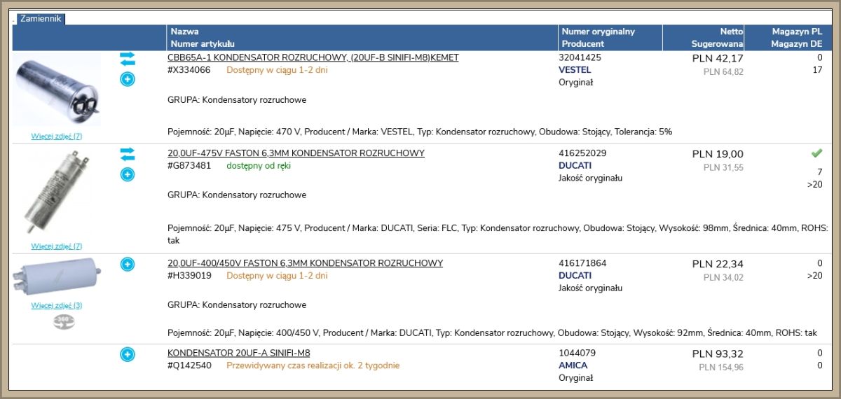

    Cześć, wymieniłem kondensator w suszarce Sharp (silnik nie startował). Teraz działa, tylko po kilkunastu minutach wywala błąd E07, wyczytałem tutaj, że winny jest kondensator. Kupiłem na North zamiennik. Nie znalazłem takiego samego. Jakieś sugestie?
    AI: Jaki dokładnie model suszarki Sharp posiadasz?
    Kd_hhh8s7wg
    AI: Jakie są parametry (pojemność i napięcie) oryginalnego kondensatora oraz tego zamiennika z North?
    Oryginał 45 µF 0 VAC 60 Hz -25 70 stopni C,
    Zamiennik 37 µF 0 VAC 50/60 Hz

    piotrzmuda1 napisał:
    Oryginał 45 0 vac 60hz -25+70 stopni C,
    Zamiennik37 0 vac 50/60 Hz
    Najważniejsza jest pojemności.

    Org 11 µF
    Zamiennik 20 µF

    To chyba za duża różnica. Kup jaki kolwiek rozruchowy o pojemność jak oryginalny. Napięcie pracy im wyższe tym lepiej.

    Kondensator wymieniono na taki, jaki miał być, i działa.
