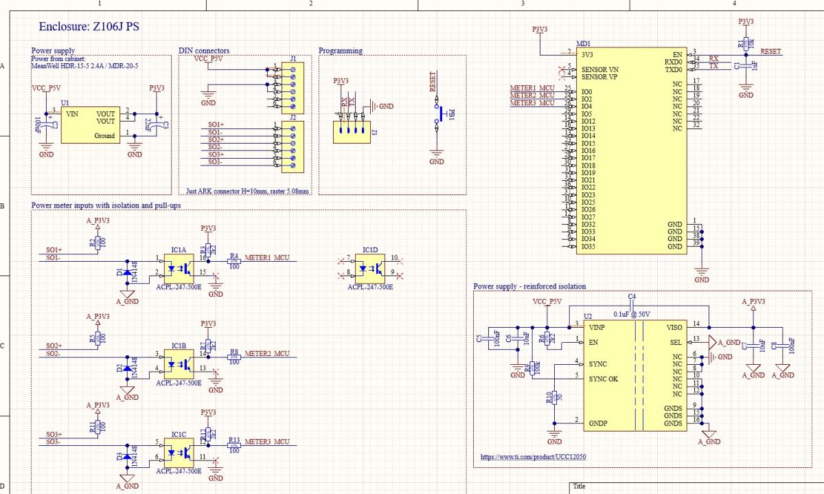

Cześć!
Chciałbym zrobić niezależny system monitorowania zużycia mocy w domu (niezależnie od licznika).
Ogólnie idea jest prosta, tzn. są 3 główne obwody i chcę je monitorować z zestawieniem miesięcznym zużycia itp.
Do tego chcę wykorzystać ESP i Tasmota.
Wykonać chciałbym to przez podliczniki, myślę o takich z małym błędem pomiaru/wzorcowych (np. 1%) jak:
Licznik zużycia energii F&F WZE-1
i podłączyć wyjścia impulsowe pod ESP32. Tam zaprogramować Tasmota działającą w trybie PowerMeter (może obsługiwać do 4 takich obwodów).
Chciałbym możliwie też korzystać ze standardowych/sprawdzonych elementów, więc jako zasilacz główny myślałem o MeanWell HDR-15-5.
I teraz przygotowałem schemat układu z prośbą, czy moglibyście sprawdzić, czy nie ma jakichś błędów.
W zasadzie główne pytanie, czy powinno się zastosować izolację galwaniczną do wyjść impulsowych? W projekcie założyłem, że jednak lepiej by było i zrobiłem separację zasilania i mas oraz zastosowałem optoizolację.
Super, jakbyście mogli skomentować schemat :)
Dzięki! Pozdrawiam
