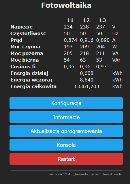

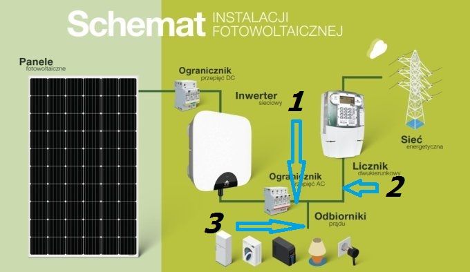

Czy przy użyciu sześciu modułów PZEM-004T da się osobno zmierzyć produkcję PV, pobór budynku oraz przepływ energii do i z sieci, żeby zbudować bilans 3-fazowy?

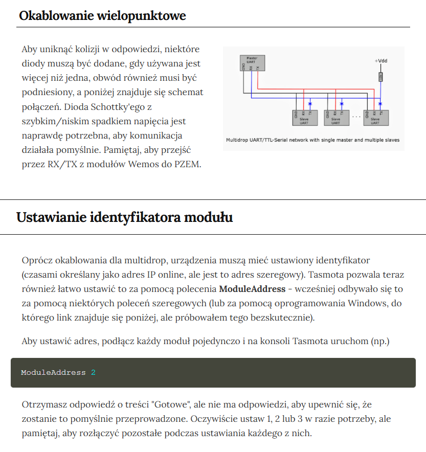

Tak, da się osobno zmierzyć produkcję PV i pobór budynku, ale PZEM-004T nie rozróżnia kierunku przepływu energii, więc importu i eksportu do sieci nie odczytasz bezpośrednio z jednego pomiaru [#21427344] Najlepiej zamontować jeden 3-fazowy zestaw na przewodach wyjściowych inwertera, żeby mierzyć samą produkcję PV, oraz drugi na zasilaniu obwodów domu, żeby widzieć pobór budynku [#21407816][#21408289] Jeśli przekładniki założysz na całym budynku wraz z falownikiem, odczyt będzie zawierał sumę produkcji i poboru, więc do bilansu trzeba będzie odejmować wskazania [#21408289] W praktyce punkt 3 da się więc wyliczyć z różnicy pomiarów, ale nie jest to bezpośredni, dwukierunkowy pomiar samego PZEM-a [#21408289][#21427344] Przy kilku modułach na jednym ESP każdy PZEM musi mieć unikalny adres; w Tasmocie można je nadawać po kolei komendą `ModuleAddress 2`, `ModuleAddress 3` itd. [#21419513]

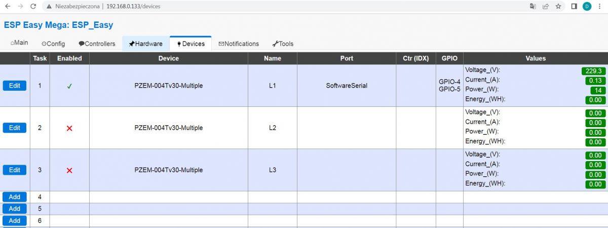

Dyskusja dotyczy realizacji pomiaru energii elektrycznej trójfazowej w budynku z instalacją fotowoltaiczną (PV) za pomocą modułów PZEM-004T podłączonych do mikrokontrolerów ESP8266 lub ESP32 z oprogramowaniem ESP Easy lub Tasmota. Plan zakłada montaż sześciu modułów PZEM-004T z przekładnikami 100A – trzy na wyjściu z budynku i trzy przy falowniku PV – w celu uzyskania bilansu produkcji, zużycia i energii oddawanej do sieci. Omówiono problemy z pomiarem kierunku przepływu energii, gdyż PZEM-004T nie rozróżnia kierunku prądu, co wymaga odejmowania wskazań liczników. Poruszono kwestie adresowania wielu modułów PZEM na jednym ESP, gdzie każdy moduł musi mieć unikalny adres nadany przez komendy w Tasmocie (ModuleAddress), a także konieczność stosowania diod (np. BAT42, BAT46) i rezystorów podciągających w układzie komunikacji szeregowej, aby uniknąć zakłóceń. Dyskutowano o poprawnym podłączeniu pinów RX i TX oraz o ograniczeniach napięciowych (3,3V dla ESP) i konieczności stosowania konwerterów poziomów sygnałów. Wskazano, że na jednej płytce ESP można podłączyć do trzech modułów PZEM, a na ESP32 nawet cztery. Porównano oprogramowanie Tasmota i ESP Easy, z przewagą Tasmoty pod względem stabilności i funkcjonalności. Wspomniano o integracji z systemami Domoticz i Home Assistant. Dodatkowo omówiono aktualne zasady rozliczeń energii z sieci, ograniczenia w odkupie energii przez operatorów oraz praktyczne aspekty instalacji i monitoringu PV.
