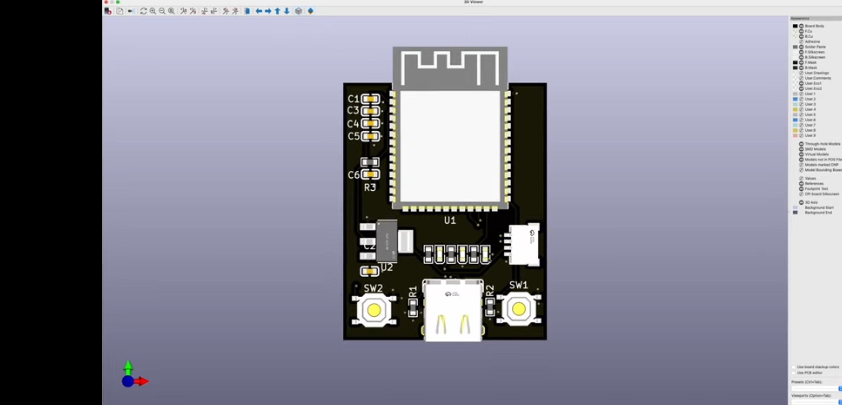

    Jedna osoba spróbowała zaprojektować płytkę PCB na zasadzie vibe-coding, czyli od podstaw, podając modelowi, co ma za zadanie wykonać. Nie wiedziałem, że jest to możliwe, ponieważ ciągle mi brakowało możliwości przekształcenia tekstu (kodu) na reprezentację połączonych elementów na płytce PCB. Okazuje się, że od pewnego czasu jest to możliwe za pomocą Atopile, gdzie opisuje się projekt elektroniki w postaci kodu programistycznego. Dzięki opisywaniu układów elektronicznych za pomocą kodu, projektanci mogą korzystać z modularności (dzielenia projektów na mniejsze części), kontroli wersji (śledzenia zmian w projekcie) i dokładnej weryfikacji. A gdyby tak pozwolić modelowi napisać kod w Atopile? No właśnie, ciekawe, jakie będą rezultaty? Wyzwanie brzmiało: czy AI potrafi stworzyć działającą płytkę rozwojową ESP32-S3 (rodzaj małego komputera do projektów elektronicznych) zupełnie od podstaw?
    Jako asystenta AI autor wybrał Claude Code CLI. Płytka miała zawierać podstawowe elementy: główny moduł ESP32-S3, złącze USB-C do zasilania i przesyłania danych, regulator napięcia 3,3V (urządzenie stabilizujące napięcie), przyciski reset i boot (do ponownego uruchomienia i programowania), diody LED sygnalizujące stan pracy, szybkie złącze do podłączania dodatkowych modułów oraz standardowe elementy bierne jak rezystory i kondensatory.
    Autor był bardzo precyzyjny w swoich wymaganiach - określił dokładne numery katalogowe części z chińskiego dostawcy LCSC oraz rozmiary elementów (0603 oznacza bardzo małe komponenty). Szczególną uwagę zwrócił na piny GPIO 19 i 20, które miały obsługiwać linie danych USB.

    Początkowo wszystko wyglądało obiecująco. Kompilacja przebiegła pomyślnie, wszystkie komponenty zostały znalezione i dodane. Ale kiedy autor otworzył program KiCad (program do projektowania płytek elektronicznych)... nic nie było połączone.
    "Gdzie są przewody?" - zastanawiał się autor. Krótkie przypomnienie dla Claude'a ("zapomniałeś cokolwiek połączyć") pomogło wrócić na właściwą ścieżkę. Po kolejnej kompilacji - sukces! Wszystko było już połączone. (Z tego co widzę, samo poprowadzenie ścieżek zrobił jakiś autorouter w Kicad)

    Ta płytka jest bardzo nieoptymalna, źle rozmieszczone połączenia, można było je poprowadzić lepiej i użyć mniej przelotek, co miałoby wpływ np. na koszt produkcji przy dużej ilości, a także na np. na mniej odpadów.
