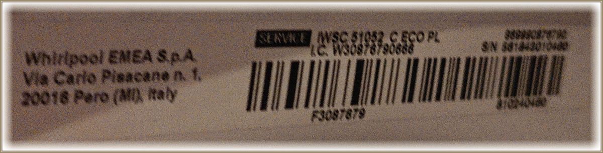

    Podaj numer serwisowy pralki z tabliczki znamionowej lub dodaj jej zdjęcie. Jeżeli dokupisz moduł mocy z pewnego źródła to sam sklep lub sprzedawca go zaprogramuje według Twoich danych z tabliczki. Nie ma konieczności kupowania kupowania panelu sterowania jeśli jest sprawny. Numer serwisowy jest nieczytelny!
    Jeżeli chcesz taki moduł kupić używany to musisz kupić wtedy obie płyty pochodzące z jednej pralki.

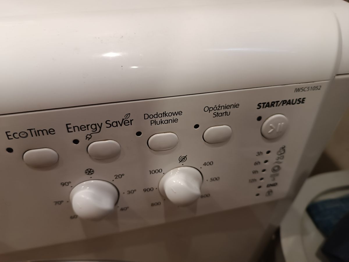

    Hymm IWSC51052 to pralka bez wyświetlacza, a IWD61051 z wyświetlaczem i moduł sterujący nie pasuje plug and play.

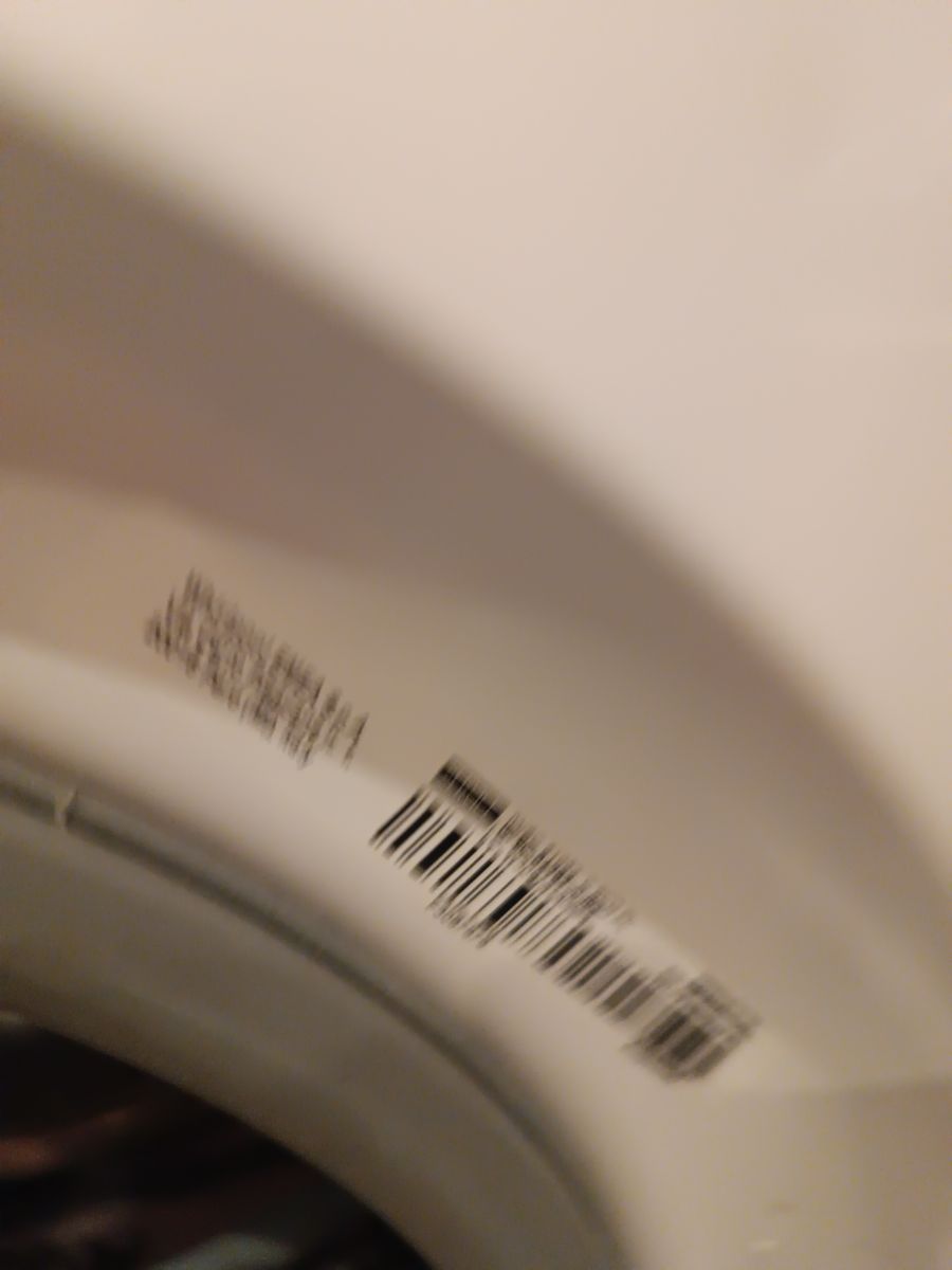

    Napisz te numery bo zdjęcie jest fatalne i są nieczytelne. SN..... i ten powyżej.

    Wener1983
    Posty: 9
    889990876790
    S/N 561843010460
    I.C. W30876790666
    F3087679
    810240460
