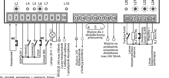

    Posiadam automatykę do przesuwnej bramy Fadini Junior 633 z elektroniką Elpro 65. Chcę podłączyć kontaktron znajdujący się w elektrozaczepie furtki, po to żeby zapobiegać otwieraniu bramy w momencie kiedy furtka jest otwarta. Wpiąłem kontaktron (NC) w styki 3 i 6, najpierw usuwając zworę. Technicznie wszystko działa tak jak powinno, tylko że w momencie otwarcia furtki, na płytce elektroniki cały czas co ok 1-2s strzela przekaźnik, do momentu zamknięcia furtki.
    Pytanie czy podłączyłem się w dobre miejsce, czy to kontaktron powinien być podłączony gdzie indziej?

    Podłączyłeś w dobre miejsce, 3 i 6 na centrali jest po to że gdy zadziała styk NC to, albo brama się natychmiast zatrzyma, albo nie ma możliwości jej otwarcia/zamknięcia.
    Co do tykania przekaźnika to może jest to taka "uroda" centrali.

    Dodatkowo udało mi się dodzwonić do wsparcia technicznego Fadini i oni również potwierdzili, że takie działanie przekaźnika jest by design.
