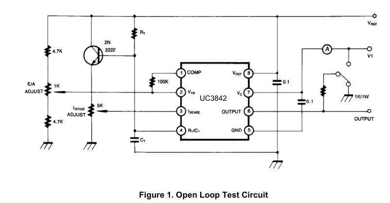

    Może ktoś podpowiedzieć jak podłączyć sterownik PWM UC3844, 8 pin, żeby sprawdzić czy jest sprawny?
    nóżka 5 - GND, nózka 7 - Vcc 17V, nóżka 6 - OUT, tyle jest jasne.
    Jak podłączyć sprzężenie zwrotne żeby sterownik ruszył i żeby na wyjściu uzyskać przebieg prostokątny?

    To jest kontroler prądowy (current mode control) - wynika z tego, że sam nie wygeneruje przebiegu o zmodulowanej szerokości impulsów. Trzeba zasymulować prąd dławika. Żeby sprawdzić wzmacniacz błędu, mógłbyś go połączyć jako odwracający o wzmocnieniu -1 i do potencjometru.
    Zastanawiam się, po co miałbyś go sprawdzać. Jeśli masz zasilacz po spaleniu MOSFET-a i rezystora/bocznika, to od razu wymieniaj, żaden scalak nie wytrzyma 300 V na wyjściu bramki i wejściu CS. Jeśli masz podejrzanie scalaki od Chińczyka, to lepiej kup ze sprawdzonego źródła w dużym sklepie jak TME. Scalaki od Chińczyka (lub z małych polskich sklepów z Allegro) mogą być wylutowane nad ogniskiem albo być odpadem produkcyjnym. Nawet jak działają, mogą zawieść w każdej chwili.
    Jedyny sens budowy układu do testowania UC3844 widzę w tym, jakbyś chciał lepiej poznać zasadę działania i robić własne układy na tym scalaku.
    EDIT: W karcie katalogowej jest układ do testów:
