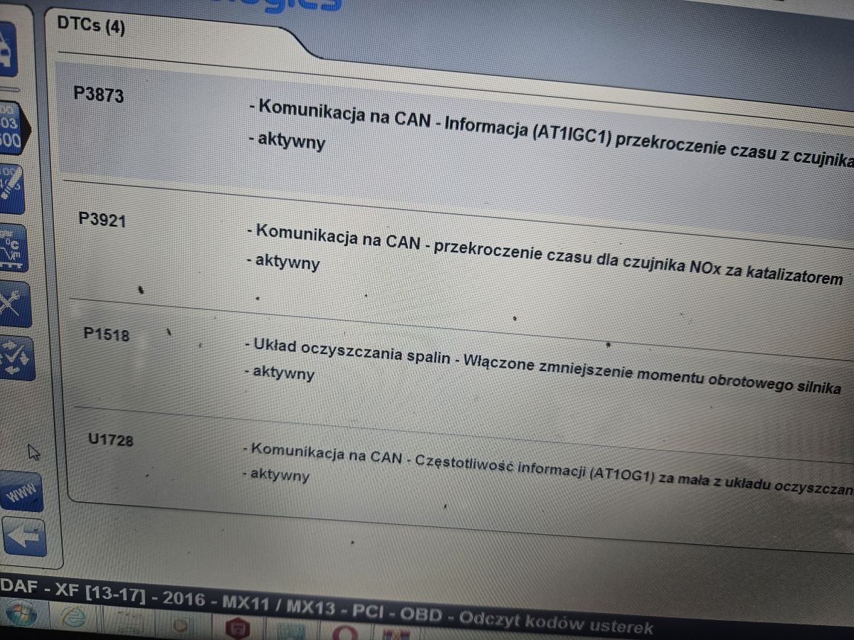

    Witam wszystkich
    Problem wystąpił w Dafie 2016 rok, 460km, przebieg 600tys, Prawdopodobnie w jednym czasie wyrzuciło błędy od adblue i EBS, po diagnostyce komputerem pokazuje błąd prędkości koła prawy tył, czujnik oporność ma 1,8 natomiast zasilania brak, 0,5V pokazuje. Do tego błąd ze skrzyni, natomiast w Adblue 2 błedy aktywne noxa za i przed katalizatorem o przekroczeniu czasu, i jeden Częstotliwość informacji za mała z układu oczyszczania spalin no i oczywiście ograniczenie mocy.
    DAF XF 460 2016 – ABS brak zasilania na czujniku, błędy NOX za i przed katalizatowrem
    Czy ABS ma cos wspólnego z Abdlue, czy to tylko przypadek, Dodam że wcześniej wyrzucało od czasu do czasu błąd od układu spalin, miedzy inymi niski poziom adblue i usterka dozowania, poziom adblue wtedy spadal do zera, wracało i tak co jakiś czas
    Proszę o cenne wskazówki
    Dzięki

    Wymień czujnik ABS, ta usterka to norma. Czujnik ABS nic nie ma z AdBlue, jeżeli miałeś błąd dozowania, to i wskazania NOx będą nieprawidłowe. Trzeba zrobić test NOx i test dozowania, dopiero będzie coś wiadomo.

    Podstawie drugi czujnik, ale wydaje mi się że jeśli obydwa czujniki mają oporność 1,8 a na prawym kole nie ma zasilania w kostce od czujnika to chyba problem tkwi dalej? czy się mylę?? na lewym kole jest zasilanie 4,8-5V.

    Zobacz czy się da zamienić w modulatorze kable stronami, będziesz wiedział czy kable czy modulator uszkodzony.

    Wydaje mi się, że się nie da, tzn. przynajmniej nie tak jak w 105, jeśli jednak się jakoś da, to proszę oświećcie mnie, jeśli się nie mylę, to jest na jednej kostce 2 czujniki.

    Czujnik wykluczony, mam prośbę - mółgby ktoś udostępnić schemat elektryczny ABS/EBS?

    Ale bez schematu sobie poradzisz, mierzysz rezystancję obu czujników przy modulatorze, jeśli jest taka sama to przewody sprawne na 95% a masz uszkodzony modulator. Ja nie mam schematów tak z ręki, mam w programie i widzę je dopiero po podłączeniu do auta.

    Rezystancja czujnika to nie wszystko, zrób pomiary przy modulatorze. Możesz obracać kołem i zobaczysz, ile voltów daje i czy tyle samo co z drugiej strony.

    Chyba rozwiązane, jutro zamienię modulatory, ale wszystko wskazuje, że modulator - zasilanie do modulatora dochodzi, natomiast na samych pinach z modulatora już na jedną stronę nie wychodzi 5 V.

    Bingo 😀
    W tym przypadku wszystko, bo tu nie chodzi o błąd pojawiający się w trakcie jazdy a stały - brak zasilania na czujniku - pisał o tym na początku. To o czym ty piszesz ma zastosowanie kiedy lecą błędne impulsy z koronki.

    Modulator rozwiązał problem, dzięki chłopaki, a swoją drogą jak by ktoś mi podesłał schematy elektryczne do E6 ABS, Adlue, Silnika itd to bym był wdzięczny :)
