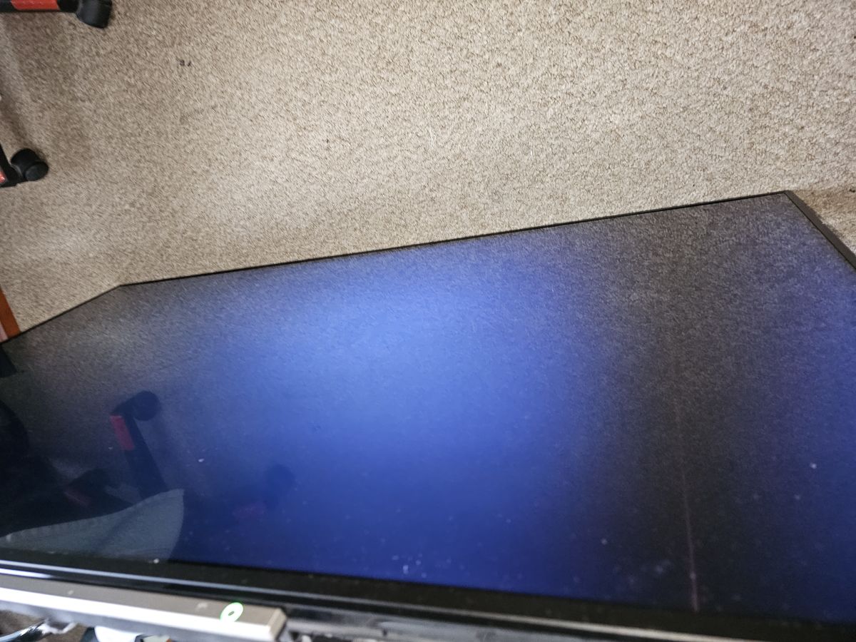

    Witam. Posiadam telewizor Toshiba 55UL5A63DBS.
    Jeżeli telewizor jest wyłączony z gniazda przez kilka godzin, to zazwyczaj pokazuje się logo, a potem obraz znika. Przy kolejnych uruchomieniach nie pokazuje się już logo, no chyba że wyłączę go z prądu na dłuższy czas, ale też nie zawsze jest to logo. Podświetlenie matrycy raczej działa, bo telewizor cały czas świeci, ale jest czarny ekran i nie ma obrazu. Zazwyczaj telewizor ma problem włączyć się i miga naprzemiennie zielona i czerwona dioda, ale po kilku sekundach ostatecznie się włącza.

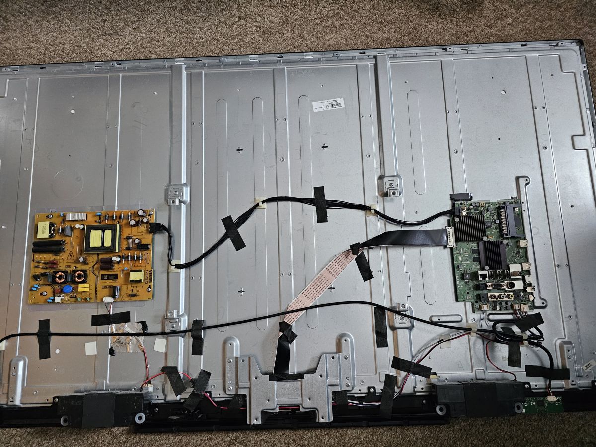

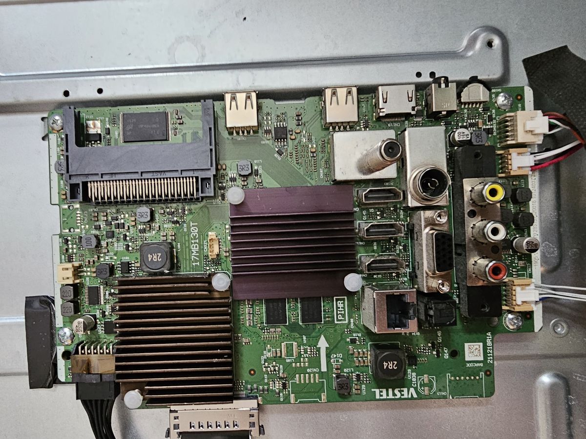

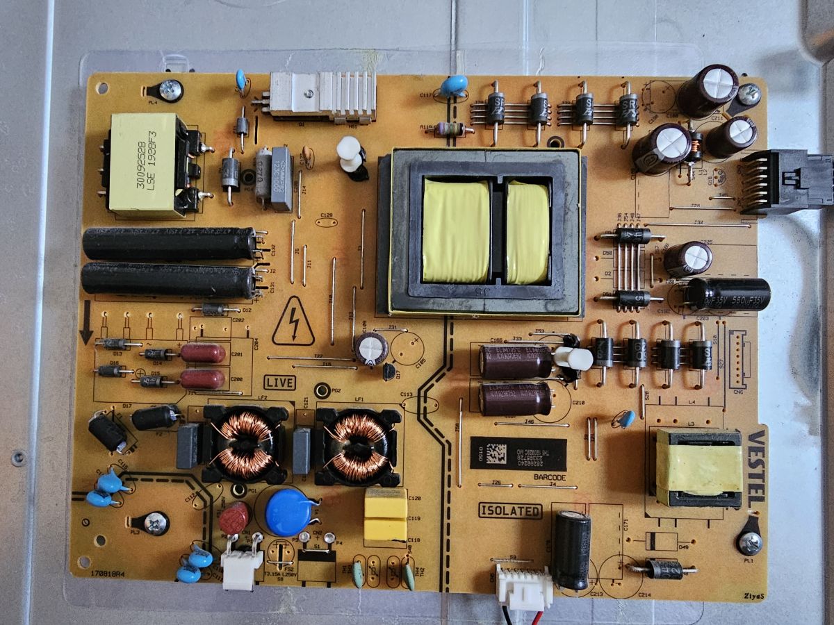

    Jeżeli na wyłączonym obrazie uda mi się przełączyć na HDMI, to dźwięk działa, ale nie ma obrazu. Podsyłam kilka zdjęć telewizora poniżej. Co może być najprawdopodobniej uszkodzone? Mam multimetr, także jeżeli ktoś mi powie, gdzie to mogę coś pomierzyć i podać napięcia lub rezystancję.
    Z góry bardzo dziękuję za pomoc

    AI: Czy przed całkowitym zniknięciem obrazu pojawiają się na ekranie jakieś artefakty, linie, zmiany jasności albo inne nietypowe objawy, czy po prostu od razu robi się czarny ekran?
    Logo znika i pojawia się czarny ekran, nie ma artefaktów. Czasami, jak wciskam różne rzeczy na pilocie, to mam wrażenie, że częściowo jasność się zmienia w niektórych miejscach na ekranie, jakby chciało się coś wyświetlić.
    AI: Czy telewizor był wcześniej naprawiany, zalany, upadł albo miał kontakt z przepięciem lub innymi nietypowymi sytuacjami?
    Telewizor kupiłem używany i jakiś czas działał, ale wygląda, jakby był wcześniej otwierany, także istnieje możliwość, że ktoś go już naprawiał.

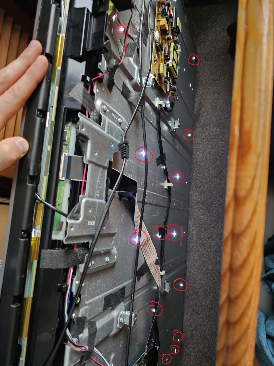

    A w takim razie dlaczego ekran świeci tylko na czarno, a także z tyłu telewizora coś się świeci? Czy nie jest to podświetlenie matrycy? Dlaczego też nie ma żadnego obrazu gdy świecę latarką. Nawet jak odepnę zasilanie od podświetlenia i nic nie świeci to wtedy też jest dźwięk ale nie da się nic zobaczyć jak świecę latarką na ekran.

    psine.pl
    Specjalista Serwis Elektroniki
    Posty: 2342
    Pomógł: 133
    Ocena: 328
    no to znaczy, że nie jest to problem podświetlenia.
    pomierz napięcia na tcon może jakiegoś nie ma

    Miałeś rację, po wymianie podświetlenia telewizor zaczął działać :)
  • #6 21619827
    P4blito99
    Posty: 4
    Wymieniłem podświetlenie.
