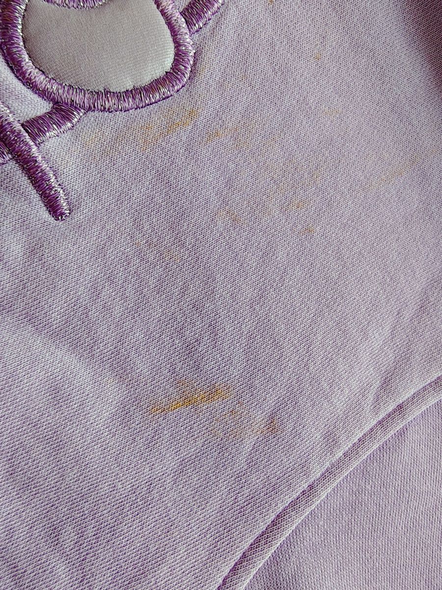

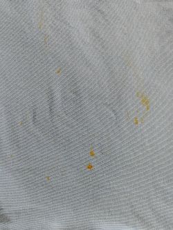

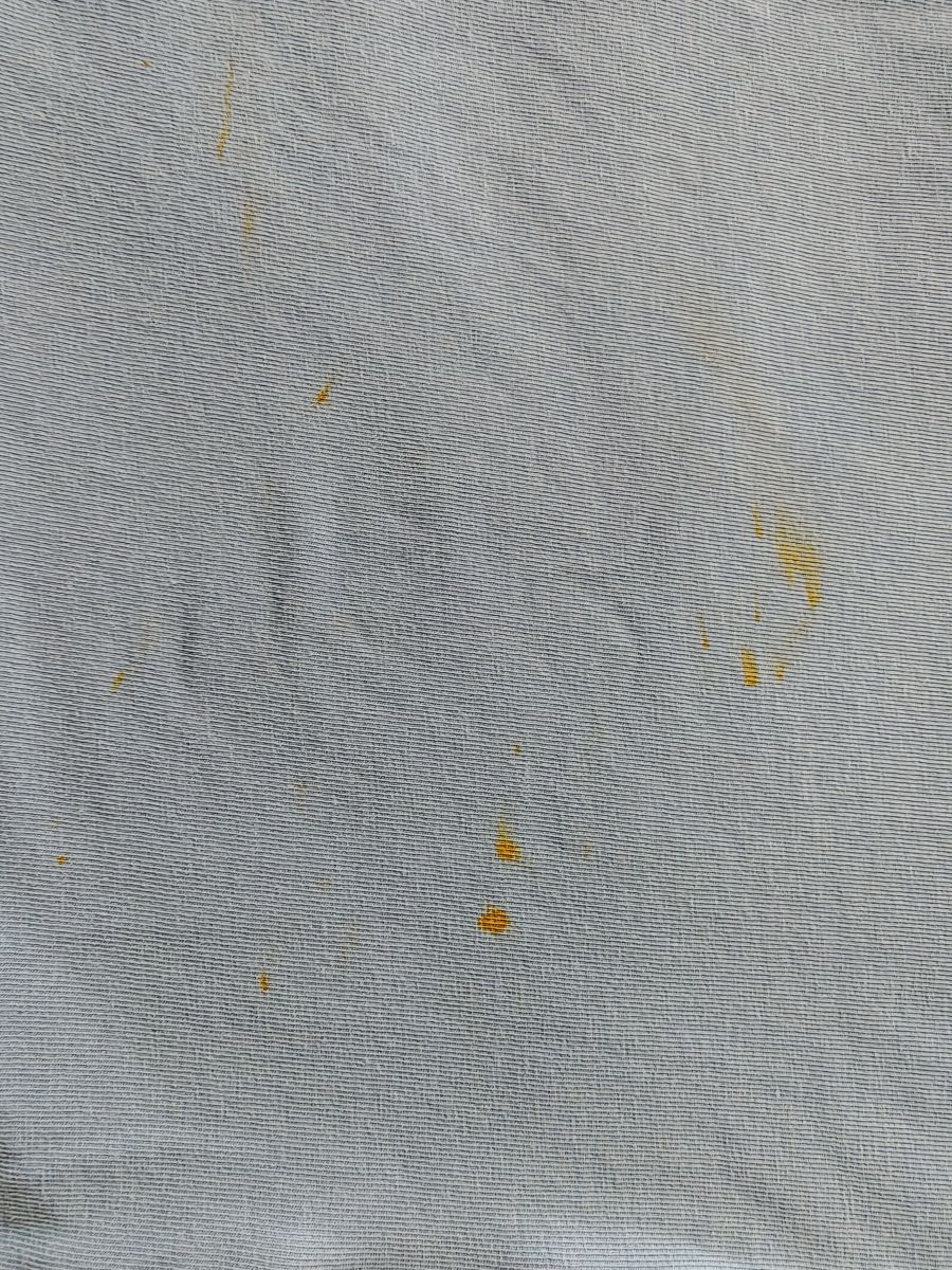

    Przymierzam się do zakupu pralki, ponieważ mój Electrolux kupiony 5 lat temu brudzi ubrania. A że ma niewymienialny bęben, to serwisant nawet nie chce się podjąć naprawy i mówi, żeby kupić nową.
    Czytam, że najbardziej niezawodne są pralki Bosch i Siemens. Czy tam też, że w droższych modelach składowe elementy są wykonane z lepszych materiałów. I żeby unikać krajów produkcji typu Polska, Rosja czy Turcja.
    Natomiast zastanawiam się, czy warto jest inwestować w powyższe pralki, ale ze skręcanym, wymienialnym bębnem, który umożliwia normalny serwis, na przykład łożysk?
    Czy kupić to, co jest obecnie po prostu dostępne w 95% na rynku, czyli zgrzewany bęben, gdzie w momencie awarii będzie trzeba wymieniać cały moduł, który oczywiście jest nieopłacalny – co jest równe z kupnem nowej pralki?

    Electrolux ładowany od frontu. Tak naprawdę poza tymi rdzawymi plamami to spisuje się idealnie. Ale nie ma możliwości rozkręcenia i wyczyszczenia bębna i poszukania, który element brudzi, więc wchodzi w grę tylko wymiana całej jednostki. Czytam tu na forum, że takie podejście serwisantów to nie jest odosobniony przypadek - szkoda im czasu na babranie się w rozcinanie bębna. A i pewnie cena taka, że już lepiej dołożyć 500 zł i mieć nową pralkę.

    To znaczy zalać octem? Wlać 3 l do bębna? Czyściłam tę pralkę wszystkimi możliwymi środkami do czyszczenia i wciąż puszcza rdzawy osad na ubrania. Pytanie też, czy taki ocet nie wpływa negatywnie na uszczelki? W jaki sposób można weryfikować, czy taki bęben jest skręcany, czy nie? Tylko dzwoniąc na infolinię danego producenta? Ja próbowałam przez zapytanie do internetów, ale jak widać, weryfikacja była błędna.

    Jeżeli to rdzawe zabrudzenia to zbiornik do wymontowania oraz cięcia i wymiana łożysk na wczoraj. Zlecić demontaż zbiornika i wysyłka na przykład do takiej firmy: https://www.lozyskawpralce.pl/wymiana-lozysk-w-pralce/
