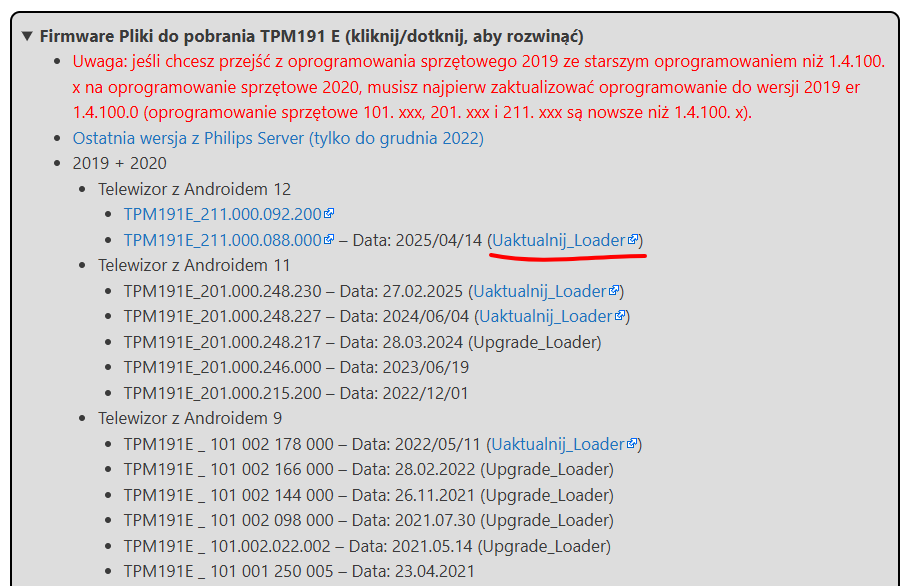

    Szukam pliku "upgrade_loader.pkg" do oleda Philipsa 55OLED854/12.
    Na stronie wsparcia Philips jest oprogramowanie autorun_TMP191E_R001.004.100.000.upg.
    Usterka to :tylko logo Philips

    Jak ściągam z tej strony, to tylko plik z rozszerzeniem .upg, a ja potrzebuję z rozszerzeniem .pkg. Przejrzałem całą stronę i nie znalazłem. Jeśli masz taki plik, to wyślij na PW.

    >>21613375
    Jest tam na stronie, tylko klikasz w napis Upgrade_Loader podświetlony na niebiesko

    Szukałem ale nie moge znaleśc,tylko te stronę co zrobiłem screen. Może jakaś podpowiedż?

    Tutaj
    Lista plików firmware TPM191E z datami i linkami do aktualizacji

    Pomogła tylko wymiana płyty na sprawną.Koszt płyty 450zł
