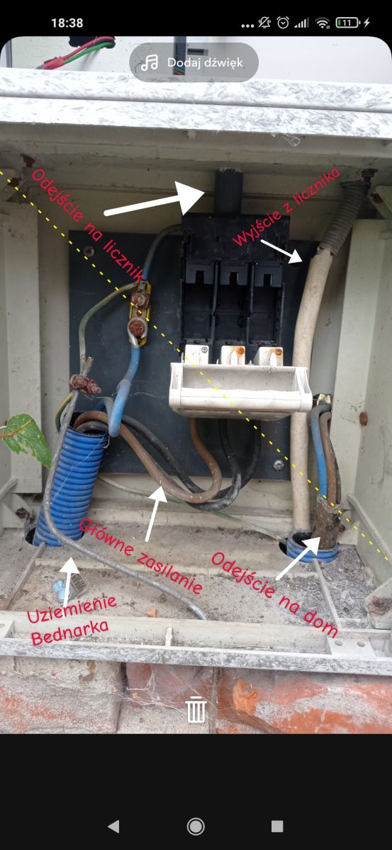

    Witam chciałbym dopytać o kilka elektrycznych rzeczy ,

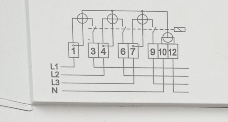

    1 jeżeli na liczniku mam ten schemat to znaczy że posiadam typ sieci TT?
    2 dlaczego kabel od uziemienia od bednarki jest połączony razem z przewodem N przed licznikiem
    Identyfikacja typu sieci TT na podstawie schematu licznika i połączenia N z uziemieniem

    1. Nie. Takie schematy są na wielu licznikach.
    2. To wskazuje na PEN, czyli układ sieciowy TN-C.
    Informacji o układzie sieci można zasięgnąć u dostawcy. Jeżeli OSD stwierdzi układ TT, to należy wyjaśnić sens uziemienia N w ZK.

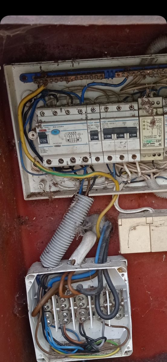

    Dalej ten przewód PE idzie do skrzynki na zaciski PE
