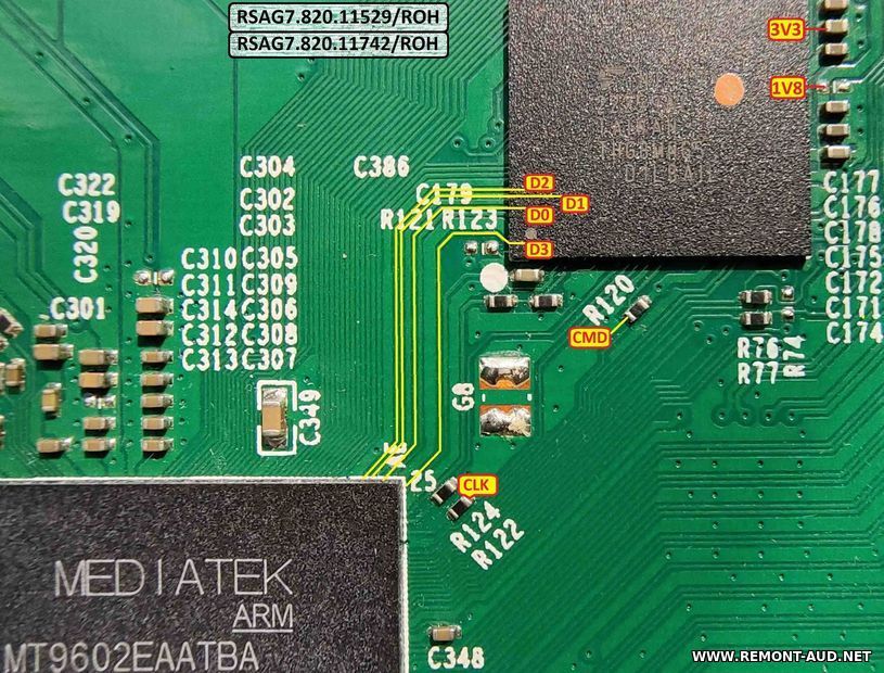

    lsiedlicki
    Posty: 4
    Witam, TV Hisense 55", nagle przestał działać i jak na filmiku widać, dioda mruga za każdym razem 16 razy. Proszę o pomoc. Co mogło się stać?
    AI: jaki to dokładnie model twojego telewizora Hisense?
    55cali
    >>21614598 hinsense 55a63h

    Do autora tematu. Piszesz, że TV ok.2 lat. Może masz gwarancję? Ilość mrugnięć diody z przodu w tym TV nic nie znaczy. Chcesz samodzielnie naprawić to uszkodzenie? Masz doświadczenie w naprawach TV?

    W moim przypadku przy takiej ilości mignięć diody był uszkodzony procesor w takim samym modelu hisense

    W Hisense objaw taki może też być efektem uszkodzenia podświetlenia . Przy uszkodzonych ledach tv nie wystartuje .

    Też miałem taki przypadek że przy uszkodzonych listwach led telewizor nie startował ,tylko pulsował led

    Na ebay.uk. plyta/ main. To
    RSAG7.820.11742/ROH MAIN HISENSE 55A63Hx
    - Mediatek ARM
    - eMMC Toshiba THGBMNG5D1LBAIL
    Zbliżenie płyty głównej z układami Mediatek ARM i Toshiba eMMC, oznaczone linie sygnałowe.
    Moze byc zasilacz lub main
    W dostepnych SM dla Hisense
    - miganie led : czerwony lub niebieski to glownie wymiana main
    SM zasilacza pod Link_ rsag7820
    IDP2303/ * IDP2308 sop16
    HOZ1GN sop16 driver led
