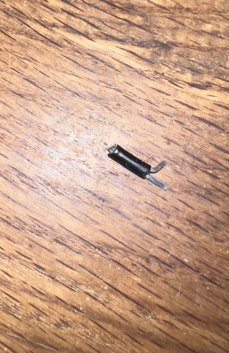

    Kupiłam lampę i niestety kabel dołączony do niej jest za krótki. Potrzebuję kupić taki/podobny, tylko dłuższy. Nigdzie nie mogę znaleźć, gdyż wszędzie te kable są dosyć grube, a w mocowaniu tych kabli jest dość mała dziura i grubszego nie przeciągnę, poza tym straci na estetyce. Znacie jakiś sklep online, gdzie mogę dorwać taki kabel? Albo w Krakowie stacjonarnie, poza Śliską i Monsterem, bo nie mają.
    Odcięłam kawałek i kabel wygląda tak:
    Krótki odcinek czarnego dwużyłowego przewodu elektrycznego na drewnianym blacie

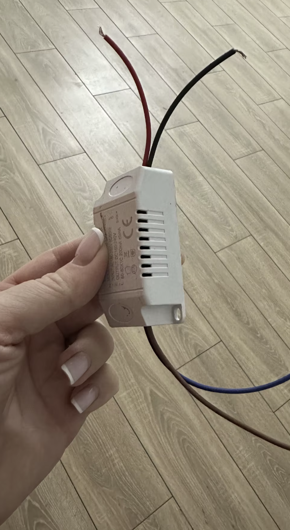

    Zasilacz LED trzymany w dłoni z podłączonymi czterema kolorowymi przewodami

    Zmierz suwmiarką średnicę żyły przewodu... A na Wodnej 2 szukałeś: Link Widzę, ze prowadzą też sprzedaż detaliczną? Link Pytaj o kable wysokotemperaturowe lub w izolacji teflonowej, te powinny się nadawać bo mają cieńszą izolację...

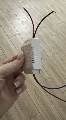

    Najszybciej w marketach budowlanych. Na zasilaczu napisali, że napięcie wy. 60-80V Iwy =200mA więc 2x0,75mm wystarczy z nadmiarem.
