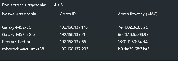

    Może ktoś będzie wiedział. Mój komputer jest podłączony do internetu kablem (dostawca to JDMI) i internet działa na nim bez problemu. Kupiłem antenkę Wi-Fi podłączaną do USB i gdy miałem Windows 10, to ładnie działała. Mój telefon mógł korzystać z tego Wi-Fi. Zrobiłem upgrade na Windows 11. Telefony logują się do hotspotu mobilnego:
    Tabela z listą 4 urządzeń podłączonych do hotspotu, z adresami IP i MAC.
    Ale na telefonie mam wyświetlone, że:
    "Połączono bez internetu".
    AI: Jaki dokładnie model i producent tej antenki Wi-Fi na USB?
    Już wyrzuciłem opakowanie i nie pamiętam co na nim było. Na antence jest "Gembrid". Made in China.
    AI: Czy po aktualizacji do Windows 11 instalowałeś najnowsze sterowniki do tej antenki Wi-Fi?
    Nie instalowałem. Nawet nie pamiętam, czy jakieś instalowałem przy pierwszym użyciu. Ale dzięki za sugestię. Poszukam Gembrid i może coś znajdę.
    No i znalazłem. Przykre:
    Wymagania systemowe: Windows XP/Vista/7/8/10 oraz wolny port USB
    Stary już jestem. Dopiero wczoraj znalazłem sterownik dla Windows 11 na stronie Gembrid, czyli [url=https://www.gmb.nl]. Głupio mi, bo wcześniej go jakoś nie zauważyłem i nawet do ich helpdesku pisałem, za co później ich przepraszałem. No ale cóż - starość. Ale hotspot znowu mi działa. W sumie był to dobry zakup. Parę lat temu 17 PLN i do dziś działa.

    Robiłeś jak tutaj?
    https://www.instalki.pl/demonstracje/systemow...windows-11-i-dzielic-sie-internetem-z-innymi/
    Do tego KONIECZNIE trzeba zainstalować aktualne i poprawne sterowniki BEZPOŚREDNIO ze strony producenta karty sieciowej.
    Potem możesz zrobić reset sieci.
    https://community.acer.com/pl/kb/articles/156...wienia-fabryczne-kart-sieciowych-w-windows-11
