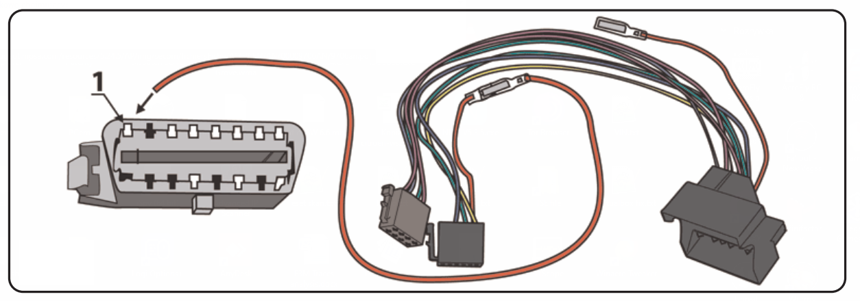

    Potrzebuję pomocy. Mam auto Citroen Xsara Picasso 2006, starsza wersja, oraz radio Pioneer MVH-230BT. Po wyciągnięciu kluczyków radio dalej działa do momentu odłączenia zasilania od akumulatora. Za każdym razem, gdy otwieram drzwi lub zapalam światła, radio też się odpala i nie działa pilot pod kierownicą od radia. Za pomoc z góry dziękuję.

    czerwony przewód radia musi być podłączony pod gasnący plus po wyłączeniu zapłonu

    Pilot nie zadziała bez dedykowanej przejściówki, bo sygnał idzie po VAN a nie bezpośrednio do radia. Radio będzie działać cały czas, bo w oryginalnej wtyczce nie ma "+12V po kluczyku"- jest tylko stały plus. Na dodatek masz je wpięte w szynę danych (VAN) a nie zasilanie, skoro włącza się samoistnie.
    Jedno z możliwych rozwiązań:
    Schemat przejściówki z wiązką kabli i dodatkowym przewodem zasilania
