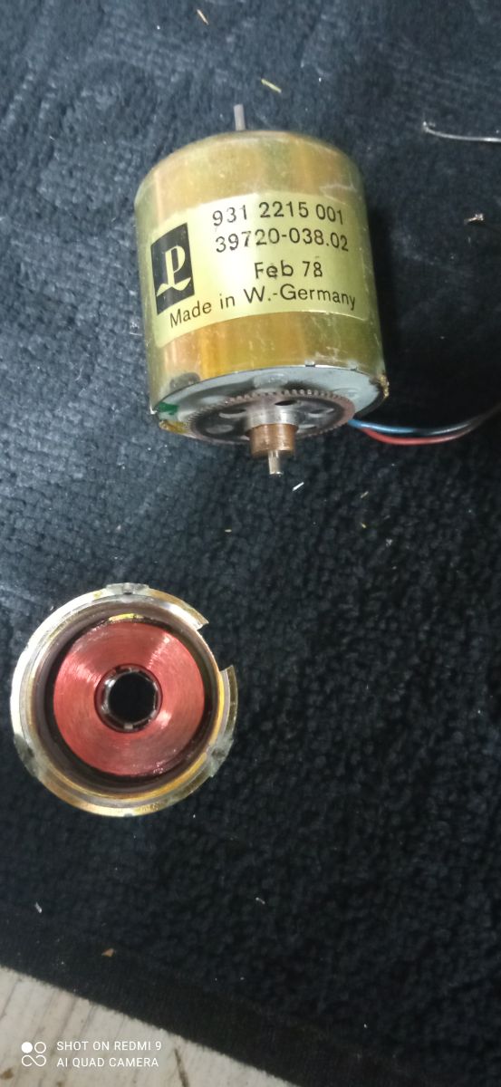

    Witam, proszę o pomoc. Kupiłem magnetofon szpulowy Grundig TS 925 uszkodzony. Elektronikę naprawiłem, ale mam problem z silnikiem głównym – uszkodzona cewka od regulacji obrotów. Może ktoś wie, jaki wstawić inny silnik? Nigdzie go nie sprzedają. Za pomoc bardzo dziękuję.
    Rozmontowany silnik magnetofonu z widoczną cewką i oznaczeniami na obudowie

    Będzie ciężko kupić taki specyficzny silnik.
    Czy cewka ma przerwę?

    >>21618713 Tak, jest przetarta w dwóch miejscach przez kółko na wirniku silnika. Był źle złożony.
