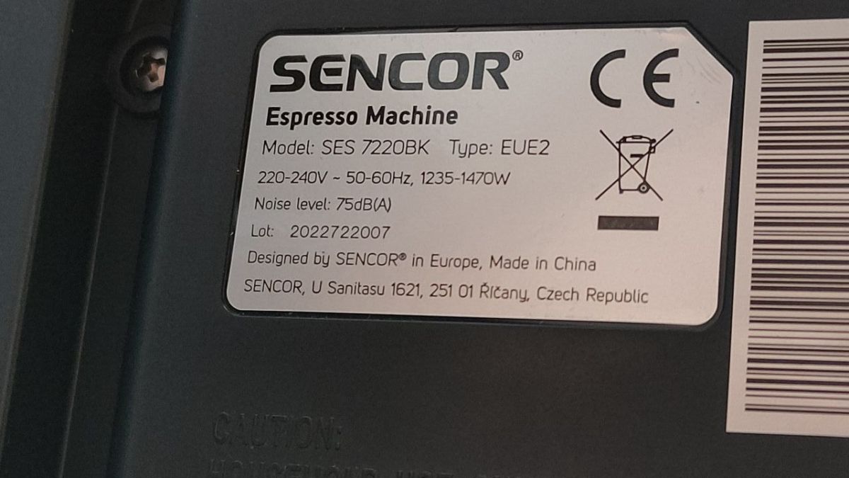

Dostałem ekspres Sencor Espresso Machine SES7220. Szkoda mi go wyrzucać, a jak uda się naprawić, będzie fajny ekspres
Usterką jest wysypywanie się kawy poza blok zaparzający. Ekspres zrobił około 60 kaw.
Problem wygląda tak - ekspres mieli kawę, blok zaparzający przekręca się w tryb przepływu wody i robienia kawy, no i w trakcie kiedy się przekręca, sporo zmielonej kawy wysypuje się obok bloku. Wygląda to trochę tak, jakby mielone było zbyt dużo kawy.
Myślałem na początku, że może coś jest nie tak z blokiem, ale wymieniłem go na identyczny tylko z ekspresu Tchibo, i jest to samo. Szukałem w instrukcji czy jest możliwość zmniejszenia ilości kawy, ale nic takiego nie ma.
Dodam, że kawa wysypuje się już na ustawieniu najsłabszej kawy (1 ziarenko).
Ma ktoś jakiś pomysł?
