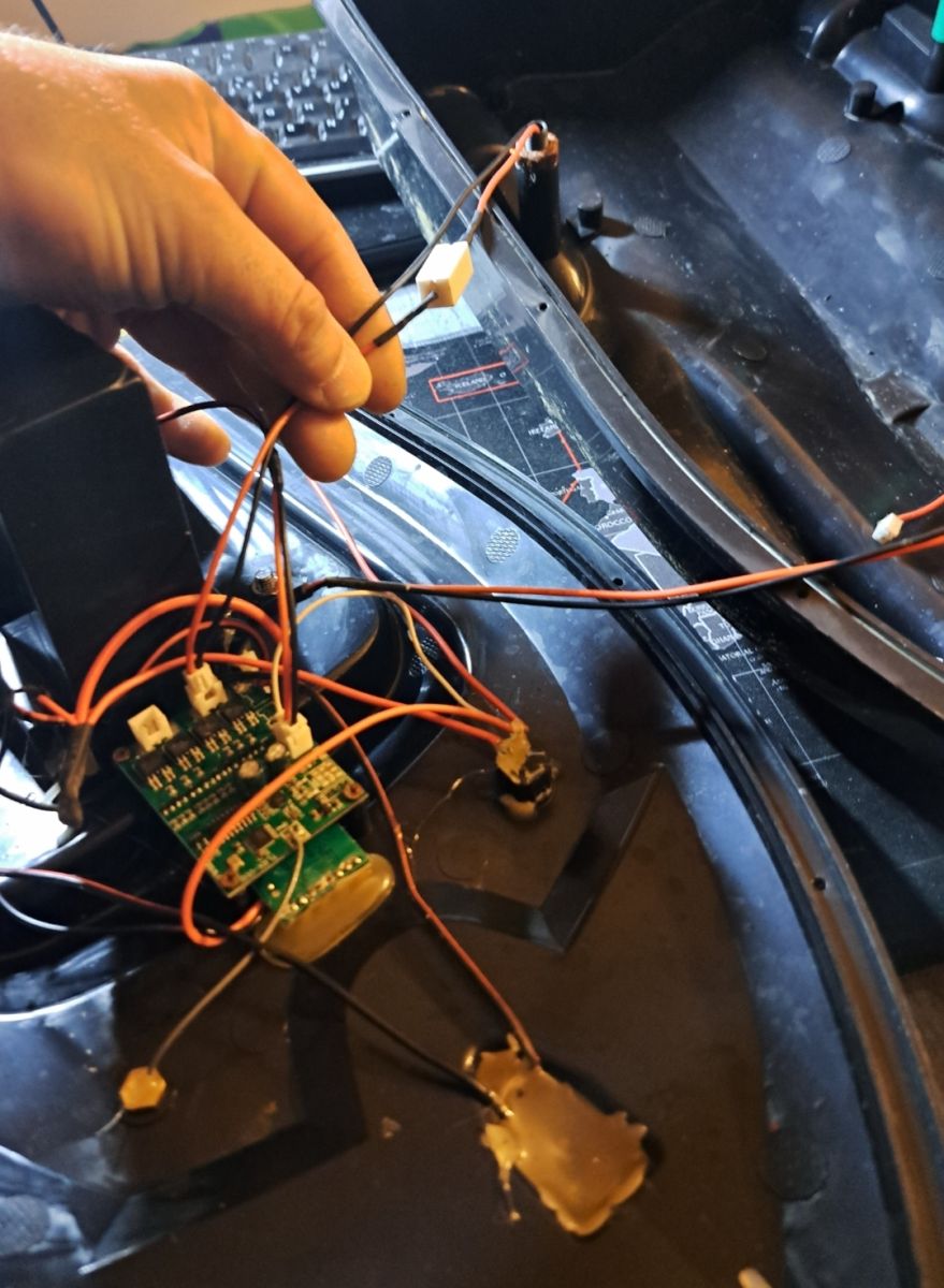

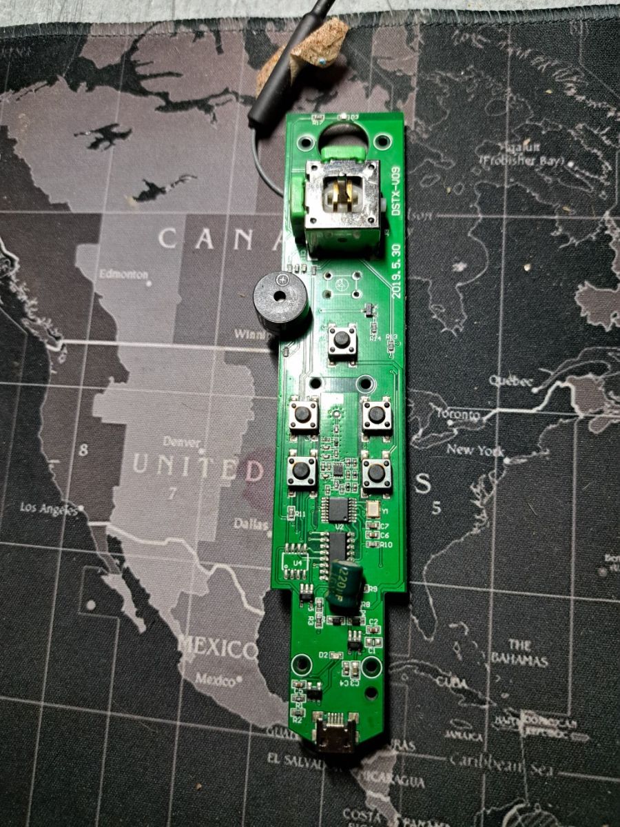

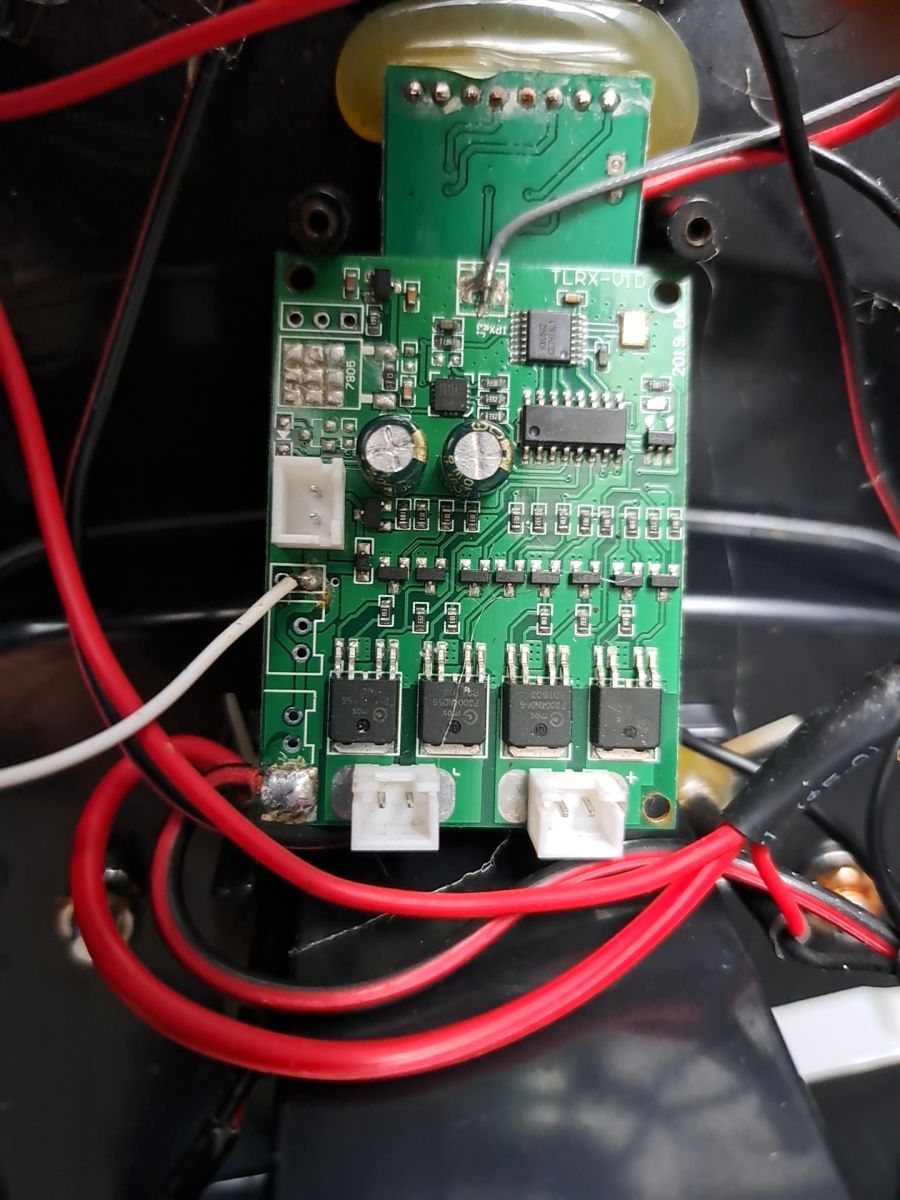

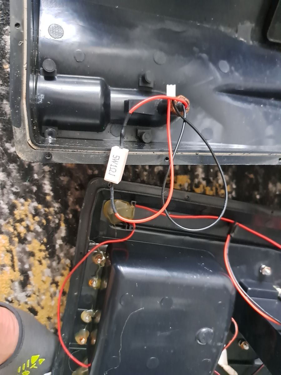

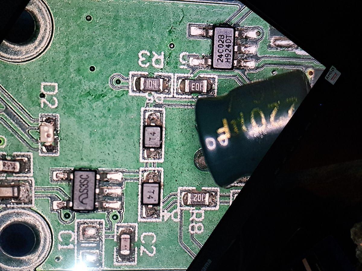

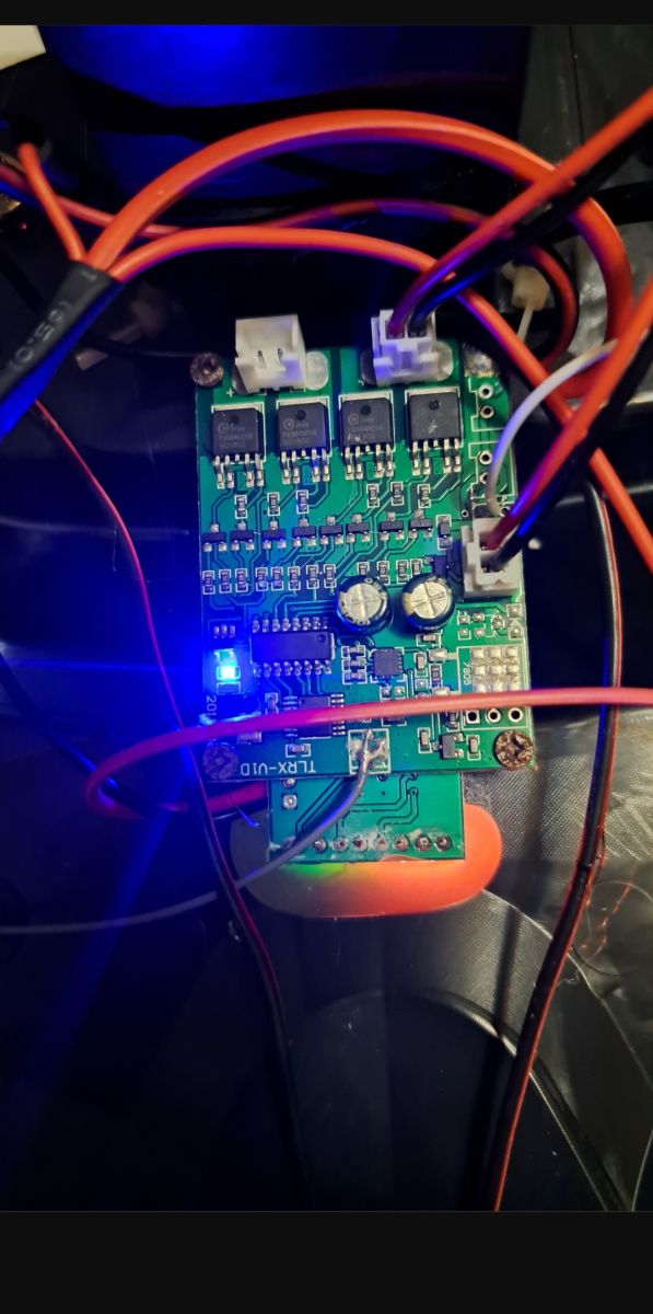

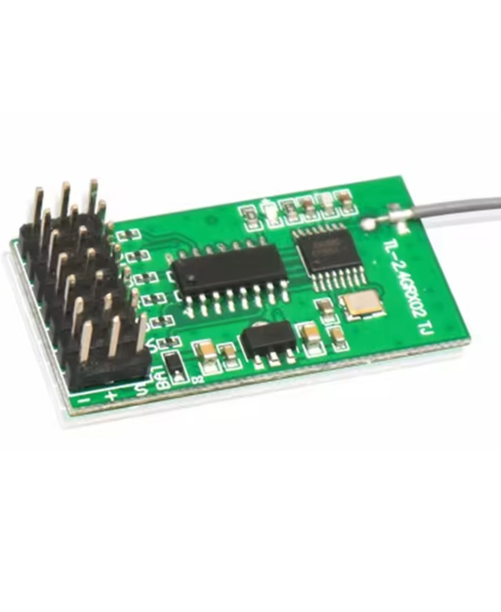

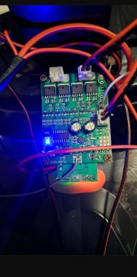

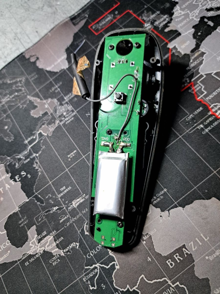

    Cześć, koledzy, wspomóżcie, proszę, poradą. Muszę wskrzesić chińską łódkę zanętową. Pilot mi wpadł na chwilę do jeziora i poległ. Po włączeniu łódka od razu kręci silniczkami, kręcąc joystickiem w różnych kierunkach, mogę co najwyżej spowolnić jeden z silniczków. Coś tam pogrzebałem, zmierzyłem i na jednym kierunku potencjometru napięcie przy wychyleniu jest połowę niższe. Myślałem, że to potencjometr, wytargałem go z płytki, ale napięcie do jednej nóżki jest już na wejściu niższe. Kupiłem już na Ali drugi pilot z odbiornikiem i oczekuję, ale tak go oglądam i nie wiem, czy dobry kupiłem. Niby 6 kanałów, łódka prosta, bez GPS, ale w nowym są po trzy piny, a wtyczki w starym na dwa. Podłączy się to bez dokupowania jeszcze czegoś? Dorzucam też zdjęcia zalanej płytki. Może ewentualnie tu coś podpowiecie, czy da radę to ożywić. Z góry dzięki, pozdrawiam.

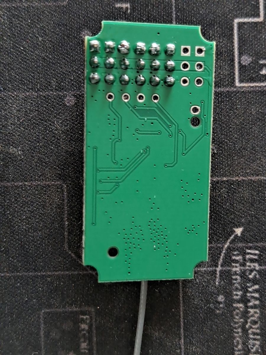

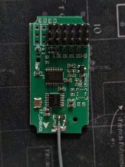

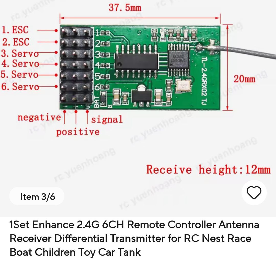

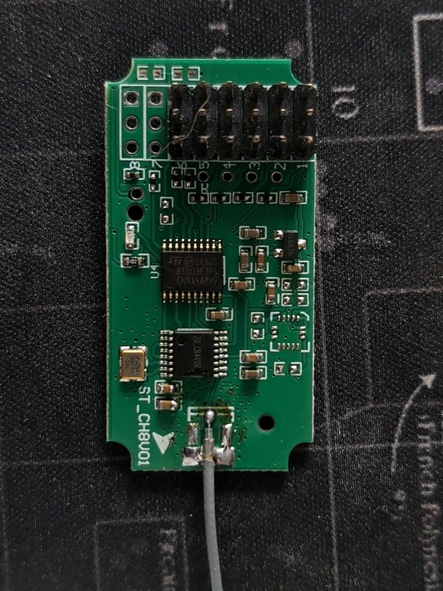

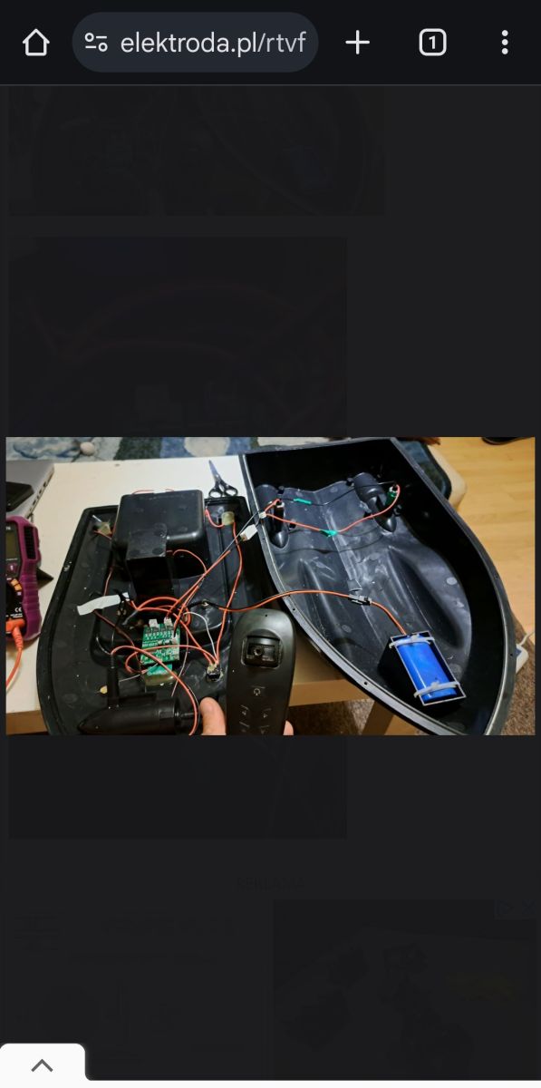

    Odebrałem dzisiaj zestaw pilota z odbiornikiem, ale nie ułatwiają azjatyccy bracia :). Żadnego schematu, oznaczeń na odbiorniku, może jakaś mądra głowa podpowie, czy da się to jakoś pożenić? Płytka wygląda trochę inaczej niż na aukcji i nawet nie wiem, gdzie się wpiąć z zasilaniem i masą z baterii :). Bo silniczki szłyby na kanały 1 i 2, a serwo do 3? Biały od włącznika tu gdzieś z zasilaniem koło 7? Tak to wygląda z bliska. Na końcu foto z jakiejś aukcji, którym się staram kierować. Tylko w opcji bez ESC, bo to zwykłe silniczki DC do 8,4 V.

    odbiornik z łodzi i ten zakupiony nie będą ze sobą współpracować, oryginalny to taki kombajn wszystko w jednym i zrobiony specjalnie do tego zastosowania (odbiornik+elementy wykonawcze), zestaw zakupiony to taki uniwersalny moduł sterujący, oczywiście można go wykorzystać do łodzi z dwoma silnikami, ale należałoby dołożyć do tego dwa regulatory prędkości. Możliwa jest obsługa dodatkowych funkcji (np. oświetlenia) potrzeba do tego dodatkowego modułu włącznika RC.

    Dzięki za odpowiedź, tego się obawiałem. To samo mi podpowiedziało AI, bo już tam uderzyłem — jak nic się nie działo w wątku 😉. Tematu jeszcze nie zamykam, spróbuję jeszcze jednej rzeczy na rympał, którą również mi podpowiedziało, jak poruszyłem temat, czy da radę wpiąć się nowymi sygnałami w starą w sygnały sterujące mostkami H. Dam znać, jak już się za to zabiorę. Pzdr

    zakupiona elektroniki nie nadaje się do sprzęgnięcia z oryginalną? Nie ma tam żadnego sygnału nadającego się do bezpośredniego sterowania mostkiem H.

    Tak, nic z tego nie będzie, sprowadziliście mnie na ziemię. Zmierzyłem jeszcze z ciekawości napięcia, jakie wychodzą z sygnałów sterujących nowego, i dają 160–330 mV. Na starym, na bramkę mosfetów, leci 3,2 V. Zaniosę stary pilot do jakiegoś fachowca, żeby go spróbował naprawić, bo to będzie teraz najlepsze wyjście.
