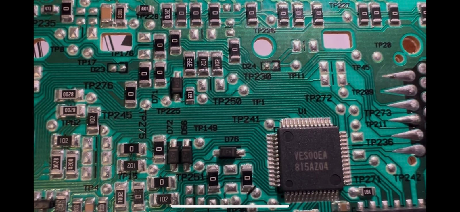

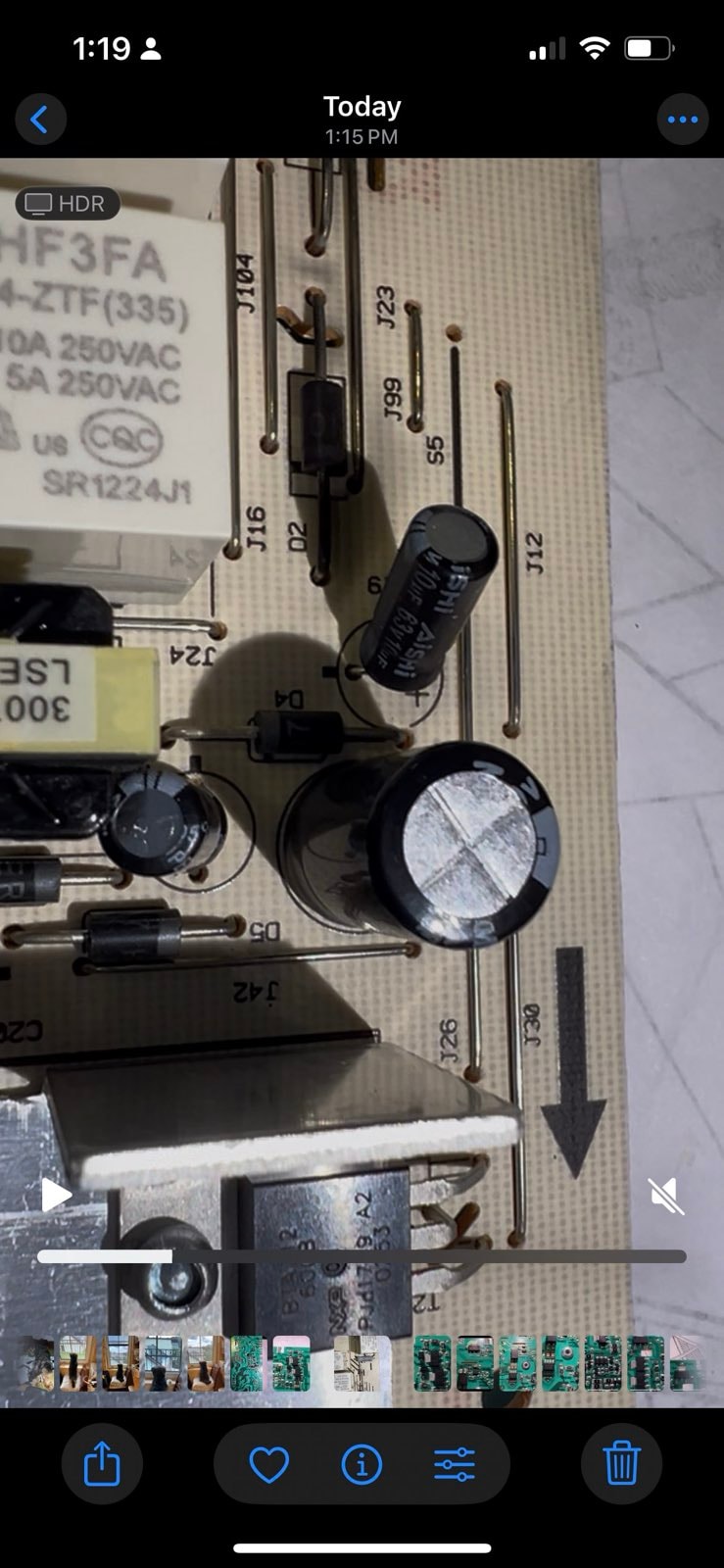

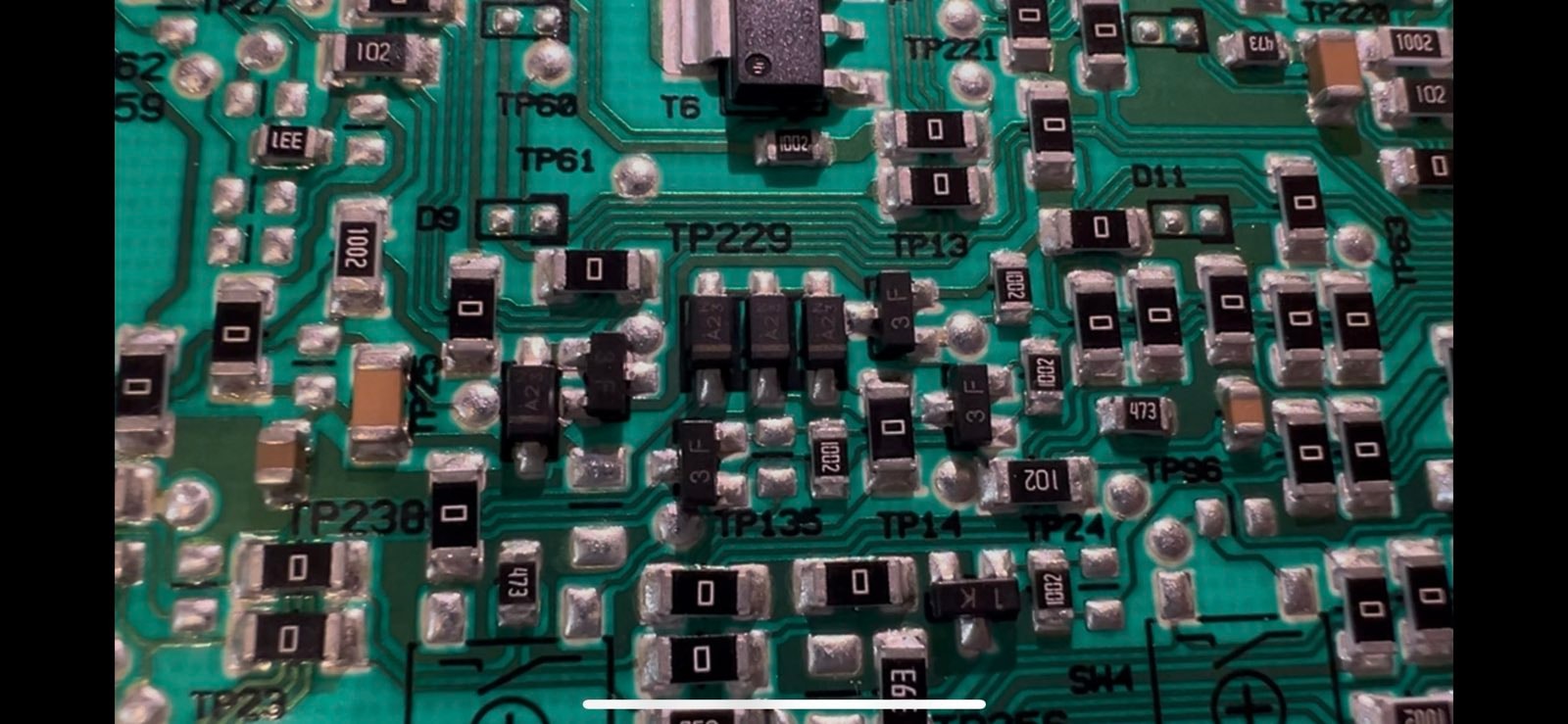

    Zdemontuj moduł i daj zdjęcia samej płytki, tylko wyraźne z obu stron, coś poradzimy, tylko opisz lub zrób zdjęcia, gdzie co było podłączone.

    Zapodaję zdjęcia...

    Ten układ scalony 8-pinowy, jakie ma oznaczenie? Nad transoptorem.
    Prosiłem o wyraźne zdjęcia...

    Dokładne fotki poniżej...

    >>21620079 VIPER12A

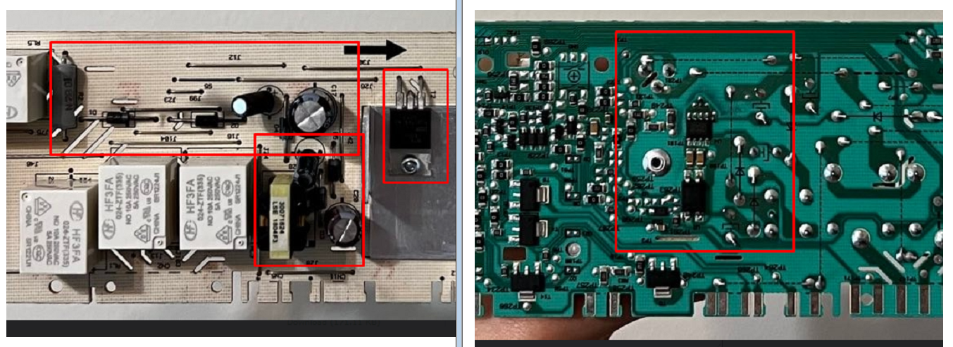

    Sprawdź sobie na początku rezystancję (pomiędzy GND - VCC) i napięcie (powinno być 5V) w złączu przy krawędzi x9.

    Moduł na stół, podłącz zasilanie, wybierakiem wybierz jakiś program i zmierz, czy są napięcia tak jak kolega wyżej napisał: 5 V lub na kondensatorach po stronie wtórnej w przetwornicy.
