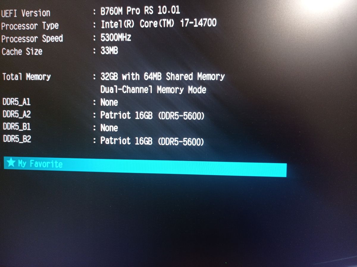

    A jak w BIOS-ie mam (5600) pamięć RAM? To znaczy, że gość mnie w (hu*a) zrobił i nie będzie 6000?

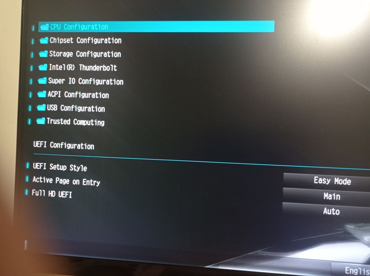

    Zrzut ekranu BIOS-u z zakładkami Main, OC Tweaker, Advanced, Tool i H/W Monitor
    Ekran BIOS z pamięcią DDR5 ustawioną na 5600 MHz dla dwóch modułów Patriot 16 GB
    Ekran BIOS z zaznaczoną opcją konfiguracji CPU w trybie UEFI

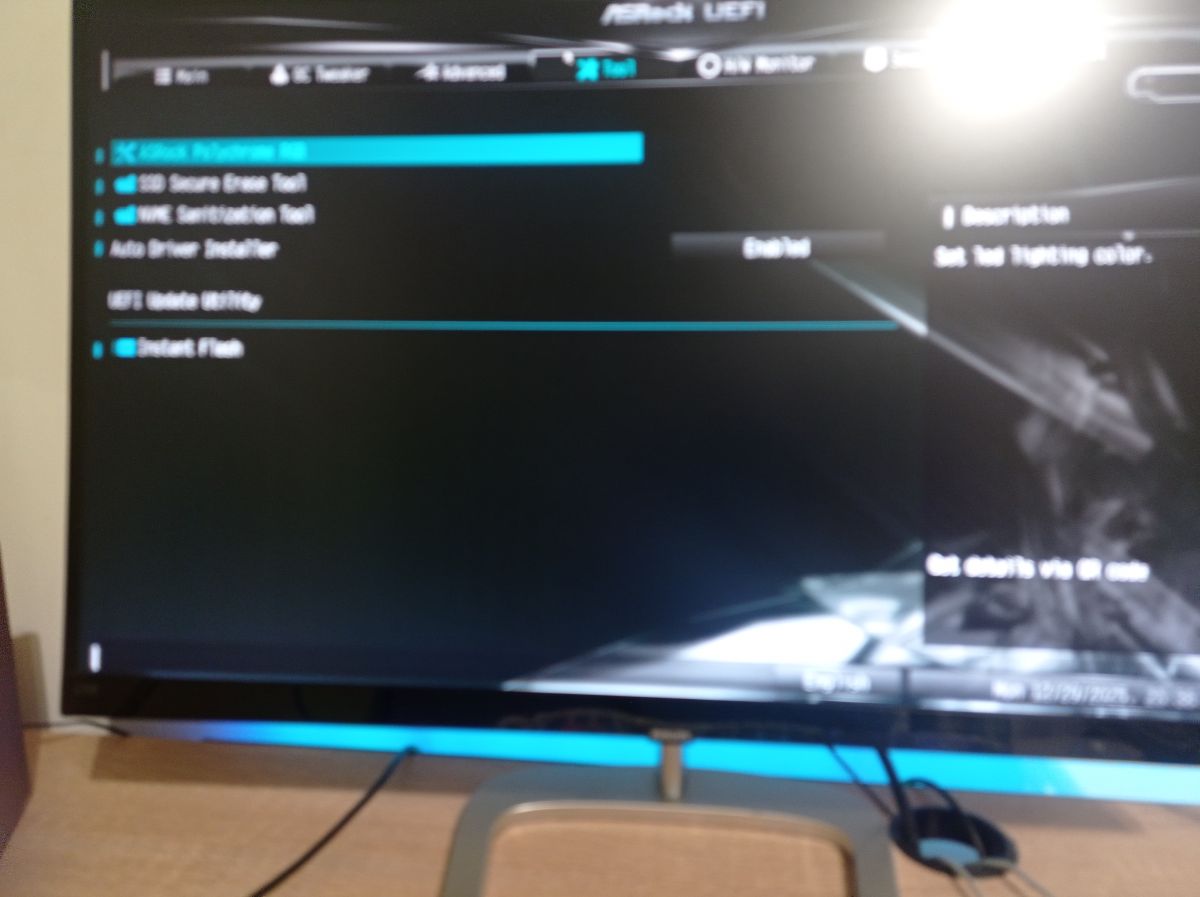

    Nieostre zdjęcie ekranu BIOS z zakładką „Tool” płyty głównej ASRock.

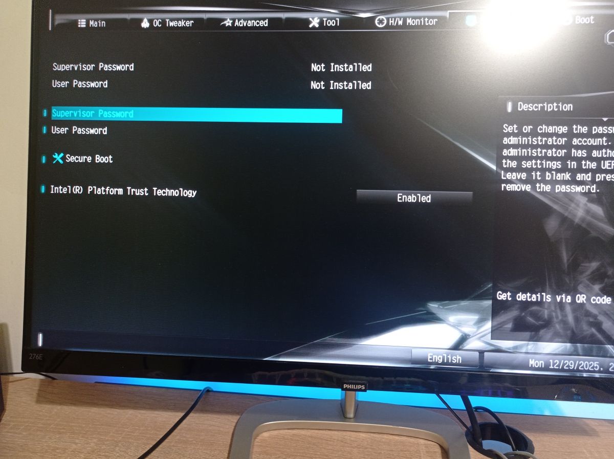

    Ekran BIOS z zakładką bezpieczeństwa, pokazujący opcje haseł i Secure Boot

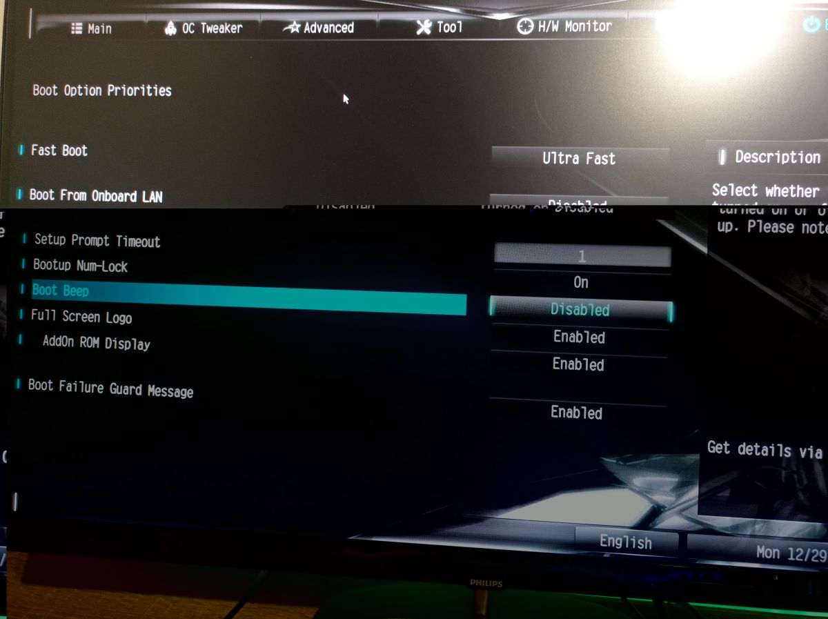

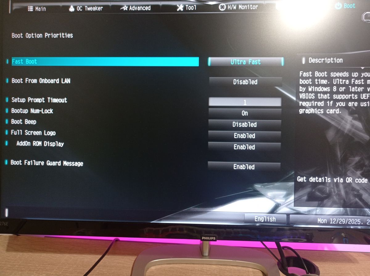

    Ekran BIOS płyty głównej z zakładką „Boot” i włączoną opcją Ultra Fast Boot

    Niektóre nowsze płyty nie mają możliwości korzystania z trybu CSM, wymuszone jest UEFI.
    BIOS pokazuje pokazuje przy RAM prędkość ustawioną z profilu JEDEC, zobacz, czy masz możliwość włączenia profilu XMP. Asrock nie pokazuje przy pamięciach prędkości wynikającej z użycia XMP.

    Jeśli chodzi o RAM-y, to zmienia się wtedy napięcie na profilu 1 i 2

    jak chodzi o ramy to zmienia się wtedy napięcie na profilu 1 i 2
    Tak oraz częstotliwość i timingi.

    Jestem, jeszcze znalazłem to CSM, gdy wyłączę fast boot, to mi wyskakuje na dole CSM, ale gdy wejdę, to pisze mi, abym zainstalował zewnętrzną kartę graficzną
    "CSM is disabled.
    To enable CSM, poradę instalacji an external graphics card.

    Zgadza się, karty Intel HD nowych generacji nie działają z CSM.

    No to jak nie masz karty graficznej to musisz postawić system od nowa.

    Możesz też na starym komputerze spróbować skonwertować system na UEFI. Tak czy inaczej nie jest złym pomysłem przeinstalowanie systemu przy zmianie platformy.

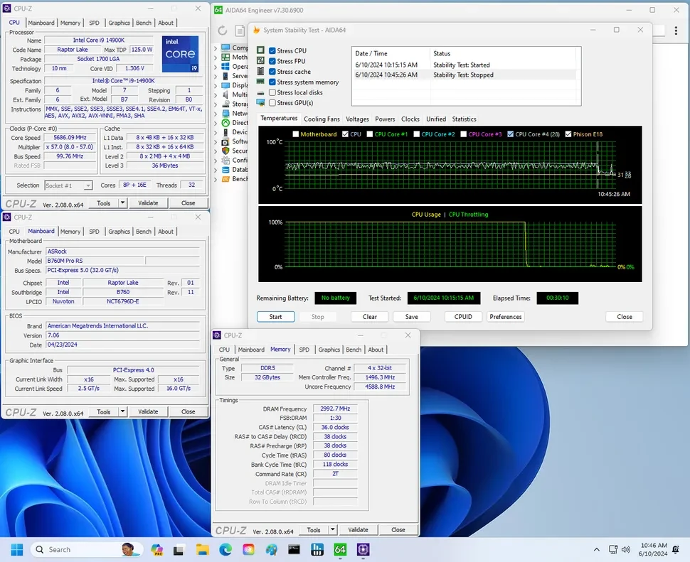

    Np. Link_ tomshardware.com zamiescił test tej płyty i cpu 14th gen i9-14900k z bios : v.7.06 z 4/23/2024
    - ! którego nie ma na stronie support tej płyty
    - wszystkie testy i opinie o tej płycie są oparte o cpu 12/13th
    ASRock B760 RS PRO DDR5, i7 14gen – komputer uruchamia się tylko do BIOS, brak bootowania

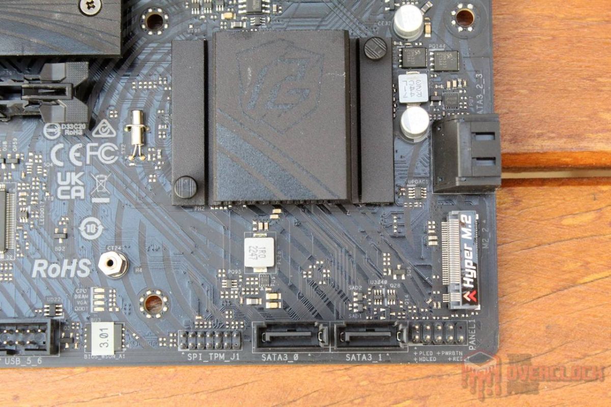

    Płyta Asrock-B760m-pg-riptide ma 4 diody EZ-board
    - lewa strona , nad złączem usb
    Zbliżenie na dolną część płyty głównej ASRock z widocznymi portami SATA i gniazdem M.2
