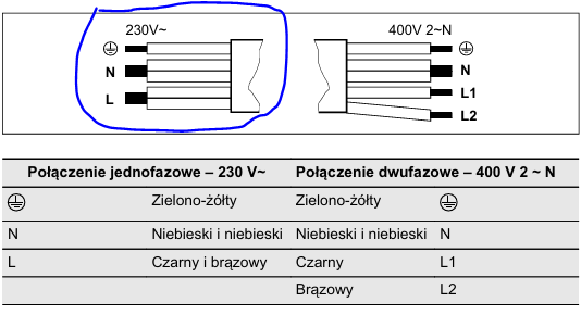

    Mam do podłączenia płytę indukcyjną. Przewody są zwarte, tj. faza 1 i faza 2, jak na rysunku poniżej
    Schemat podłączenia płyty indukcyjnej do sieci 230V lub 400V 2~N z opisem przewodów
    Potrzebuję podłączyć pod dwie fazy. Czy dobrze rozumiem, że powinienem rozewrzeć te 2 fazy, zarobić zaciskarką na tulejkę jako dwie odrębne i podłączyć do L1 oraz L2, a neutralny (niebieski) pozostawić złączony podwójnie i podłączyć pod N w gnieździe?
    Będę wdzięczny za odpowiedź.

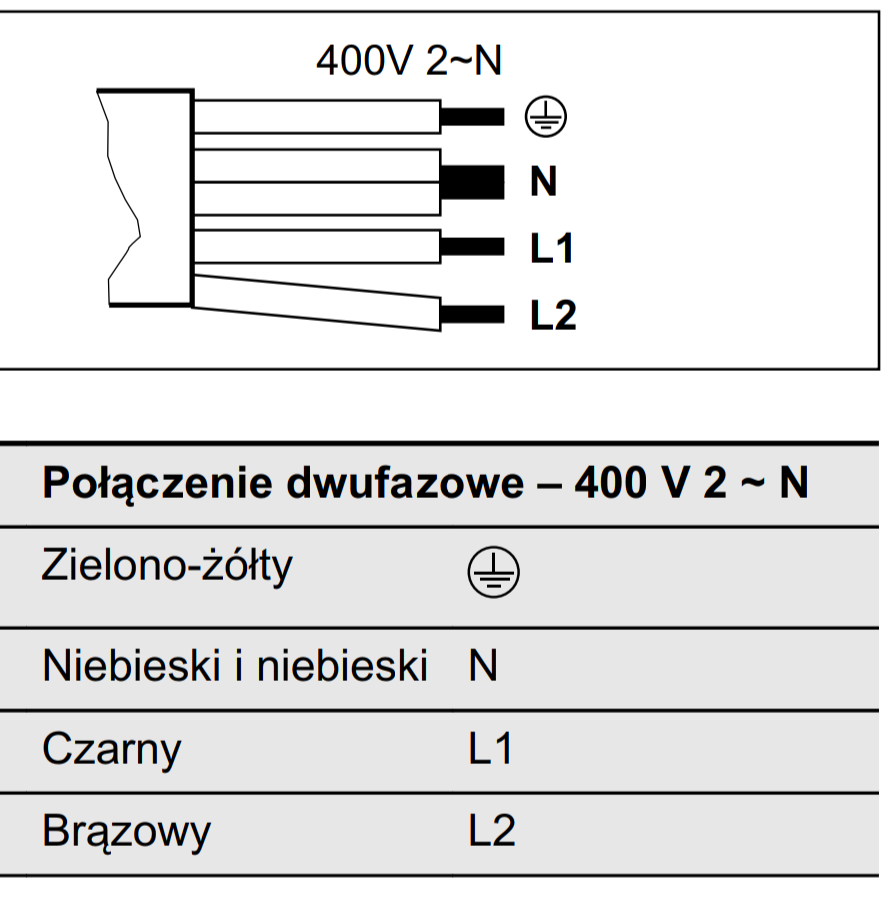

    Rozumiem, że fabryczny kabel jest taki ja tu Link
    Jeżeli masz zasilanie 3 fazowe, to podłącz plytę do 2 faz zgodnie z poniższym schematem i opisem w tabelce. Niebieskie żyły z kabla przyłączeniowego zostaw razem i podłącz do żyły neutralnej w kablu zasilającym, a fazowe rozlącz i podłącz zgodnie z instrukcją. Nie zapomnij o zyle ochronnej PE.
    Schemat podłączenia płyty indukcyjnej do zasilania 400 V 2~N z kolorami przewodów.
