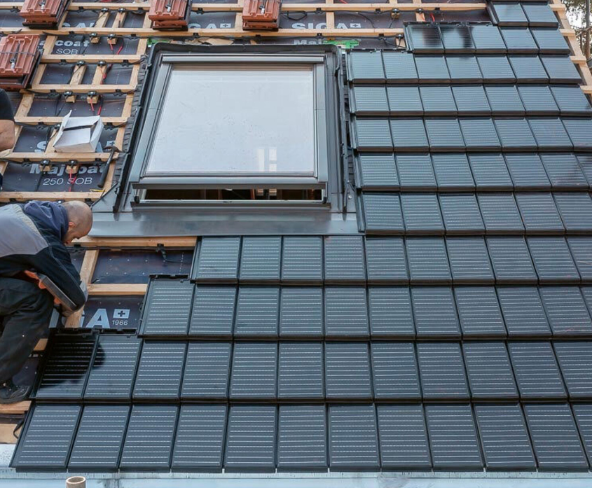

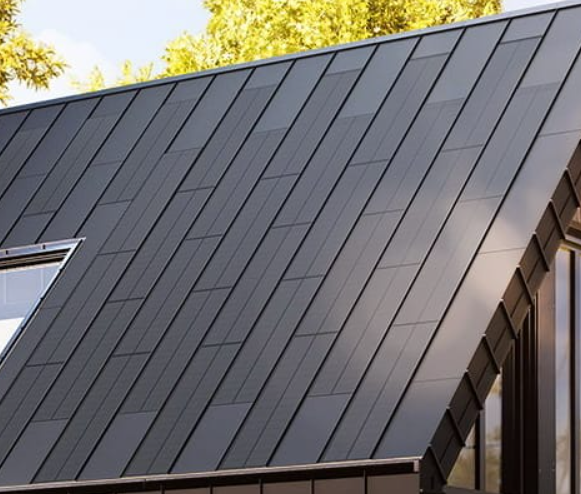

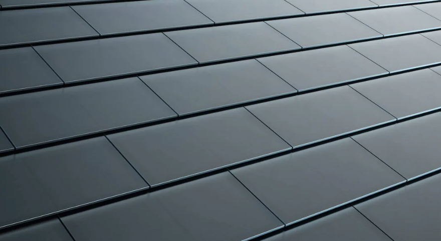

    Zamiast kombinować z panelami PV , klejeniem nie lepiej kupić gotowe dachówki czy długie panele dachowe ?
    Wystarczy położyć normalnie jak dachówki czy dach z paneli , podłączyć i do inwertera.
    Czarny dach zintegrowany z panelami fotowoltaicznymi, ustawiony pod kątem . Czarne zintegrowane dachówki fotowoltaiczne ułożone w rzędach na dachu , Montaż dachówek fotowoltaicznych wokół okna dachowego przez dwóch pracowników

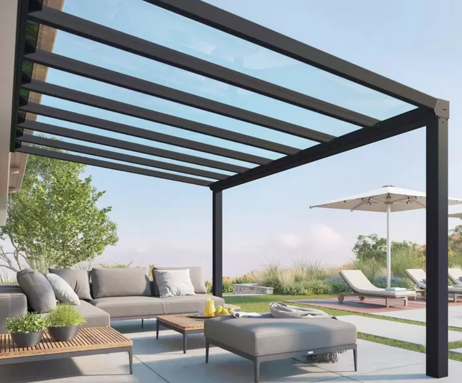

    Ostatnio robiliśmy dach z paneli do patio w ogrodzie, wszystko poskręcane na sztywno z uszczelnieniem pomiędzy panelami mocowane do stalowego stelażu. Wszystko fajnie aż się nie nagrzeje, przy różnych metalach niestety gwarantowane duże naprężenia i przy montażu należy pamięć by nie montować na sztywno.
    Poza tym na szkle panelu od spodu gwarantowane skraplanie się wilgoci bez odpowiednich odpływów wody na poddaszu może być mokro albo zrobić się mocno zagrzybiały dach.
    Ramka panelu PV raczej nie ułatwia odpływu wody z panelu.

    Są też jak ktoś już wyżej pokazywał "dachówki" fotowoltaiczne, jednak ceny takich dachów wyrywają z butów.
    O ile dachu garażu może z paneli bym nie robił, to już np. wiata na samochód, to całkiem ciekawe rozwiązanie i nie jest problemem jeżeli gdzieś tam deszcz lekko kapnie przez uszczelkę.
    Link

    Nie musisz całego dachu pokrywać, dajesz tyle ile chcesz. Zwykle taka dachówkama ok 50-80W, panel 100-200W.
    Może wychodzi drożej ale licząc klasyczny dach + założenie paneli koszty wydają się być zbliżone.
    Jedyny problem w tym że kładąc dachówki czy panele to powinny być kompatybilne z klasycznym albo kupować wszytko u jednego producenta czy dostawcy.

    Problemy to głownie rosa skraplająca się na panelach od spodu. Jak ją nie odprowadzisz będzie kapało z paneli. Na patio to nie problem, kapie sobie to i wyschnie do południa.
    Problem kapania rozwiązano zakładając biały brezent od spodu paneli ( panele są bifacial zwiększyło do 10% zysk z paneli ) , woda spływa po brezencie napiętym w kierunku jednego z rogów patio gdzie przez otworek kapie sobie na ziemię poza tarasem. Taras ma 5m x 3m samo patio to zestaw Palram Canopia Stockholm 6 x3,5 m.
    Brezent przy okazji ładnie rozprasza ostre słoneczne światło dając równomiernie rozłożone oświetlenie.
    Panele nie były montowane do aluminiowej konstrukcji bezpośrednio tylko na położonych wzdłuż ceownikach montażowych do PV.
    Podobne rozwiązania z ceownikami robiliśmy tez na konserwatoriach ale tu rosa nie jest problemem bo zwykle dach jest szklany czy plastikowy i po nim spływa rosa.
    Nowoczesne patio z przezroczystym dachem z paneli nad zestawem wypoczynkowym
