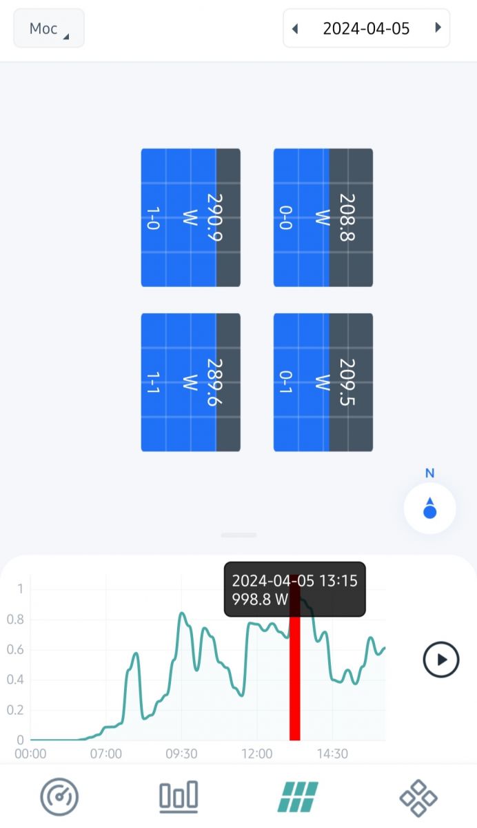

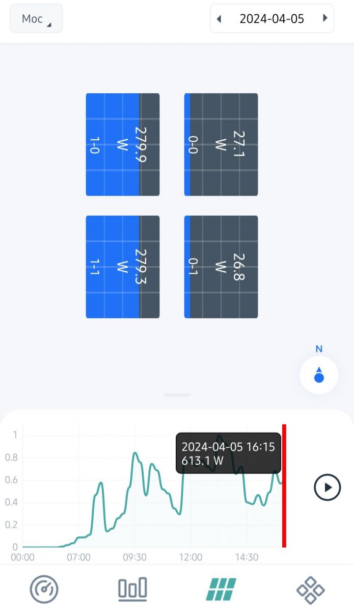

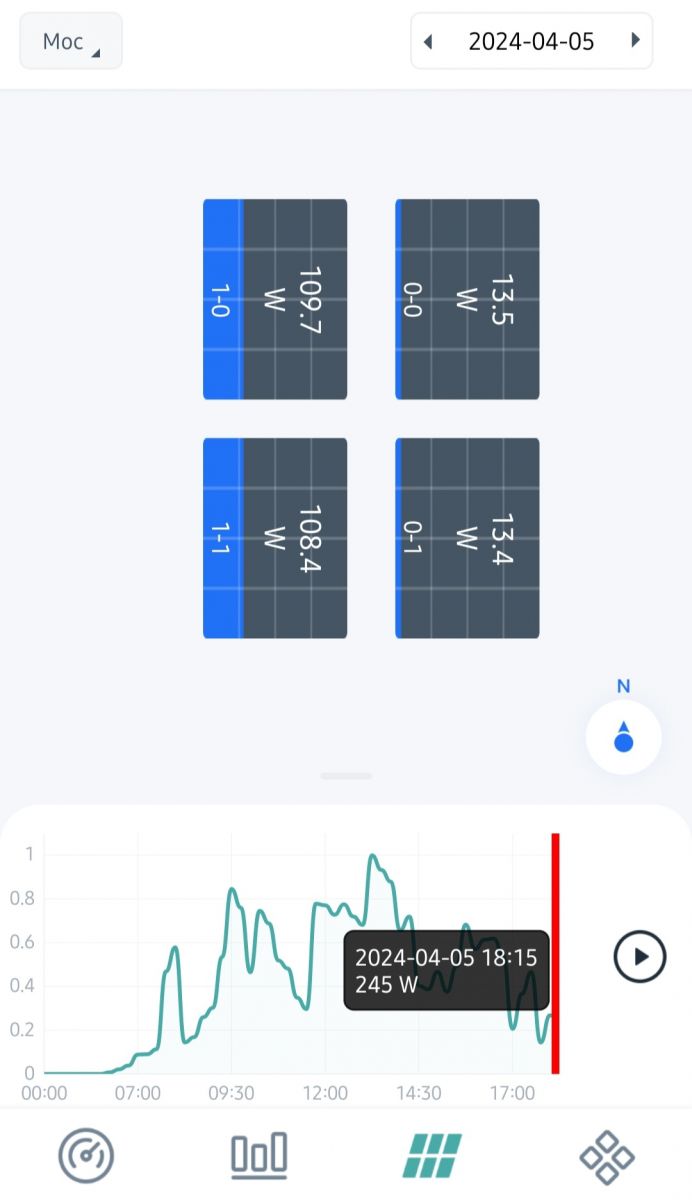

    Wolna konstrukcja: za takim rozwiązaniem stoi możliwość montażu na trackerze lub przynajmniej ręczna regulacja kąta nachylenia (w lato bardziej na płasko, w zimę bardziej pionowo, spokojnie by wystarczyło tak co miesiąc modyfikować kąt)
    Jednak z takim rozwiązaniem nie wykorzysta się przestrzeni pod panelami - no ale jak ma się dużo miejsca to czemu nie.
    Carport (wiata garażowa): jak sama nazwa wskazuje robiąc tak mamy przestrzeń pod panelami do dyspozycji.
    Oczywiście najlepsze rozplanowanie paneli PV to na pełnym automatycznym trackerze. Na drugim miejscu tracker manualny samego kąta nachylenia. Na trzecim miejscu moim zdaniem to montaż na wschód i na zachód po kątem nachylenia 40-45 stopni.
    Dzisiejszy dzień u mnie: pełne słońce, wschód zachód, nachylenie 35stopni, 4x400Wp
    Godz. 13:15

    Godz. 16:15
    Zrzut ekranu z aplikacji monitorującej produkcję energii z paneli solarnych, pokazujący dane z 5 kwietnia 2024 roku.
    Godz. 18:15
    Zrzut ekranu z aplikacji pokazującej dane dotyczące produkcji energii słonecznej w dniu 2024-04-05, z wykresem zużycia energii oraz mocą produkowaną przez panele.

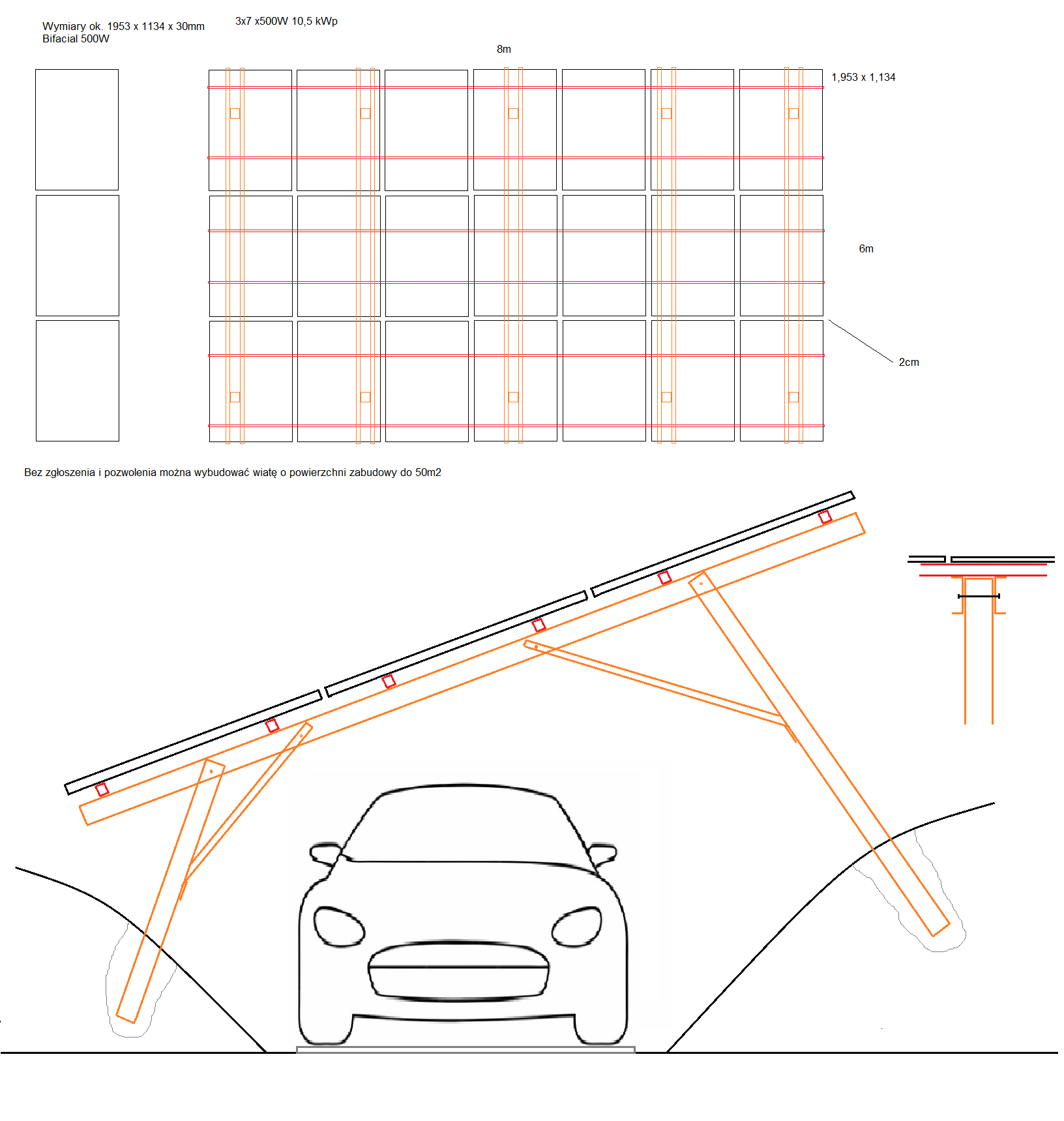

    Witam i przyszedł czas na konstrukcje carporta . Trochę założenia od D....strony ale carport ma być przykryciem dla samochodu i ogarnąć wyrytą dziurę w ziemi . Pole dachu 6x8m . Co daje pole ''zabudowy'' do 50m2 czyli ponoć bez zgłoszenia i pozwolenia .
    Na rysunku mam wstępne złożenia . Konstrukcja profile ocynk 6-8 mb .
    Tak naprawdę szukam jakiegoś koństruktora ( odpłatnie) kto by mi to przeliczył , sprawdził
