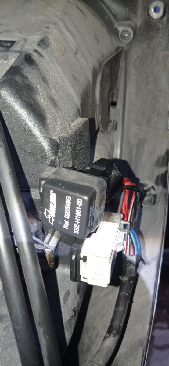

    Od jakiegoś czasu zaczynał się problem z odpaleniem skutera, aż do dzisiejszego dnia kiedy
    naciskając na przycisk rozrusznika nic się nie dzieje.
    Po zwarciu na krótko przekaźnika rozrusznika skuter odpala (zdjęcie nr 1)
    Na przycisku gdzie odpala się skuter jest przejście po naciśnieciu, więc teoretycznie przycisk sprawny.
    Wszuystkie możliwe kostki przepsikane cfntaktem.
    Zbliżenie na przekaźnik rozrusznika skutera z podłączonymi przewodami i bezpiecznikiem

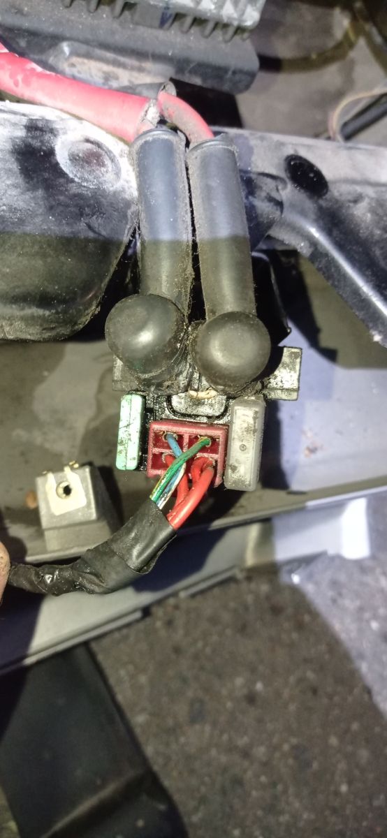

    Co mogę sprawdzić ? czy przekaźnik z zdjęcia 2 jest odpowiedzialny za sterowanie elektro zaworem rozrusznika ??
    PoZdrawicm
    Moduł elektryczny skutera z przekaźnikiem MTA 0304G i wiązką kabli

    Zakładając że jest standardowe rozwiązanie, bez dodatkowych blokad na stopkę boczną itp.
    Sprawdź czy świecą się światła STOP. Na obu cienkich przewodach stycznika rozrusznika powinno być 12V przy wciśniętym hamulcu.
    Sprawdź czy na jednym z tych przewodów stycznika rozrusznika spada napięcie do 0V po wciśnięciu przycisku rozrusznika. Jeśli tak, to czy na drugim przewodzie wciąż utrzymuje się napięcie 12V.
    Instalacja elektryczna w skuterze mogła być przystosowana do montażu fabrycznego alarmu. Wówczas, gdy brakuje alarmu, do złącz musi być podłączona specjalna zworka, inaczej obwód rozrusznika będzie przerwany.
    Na drugim zdjęciu moduł Guilera to przerywacz kierunkowskazów. Biały przekaźnik niżej może być przekaźnikiem stacyjki.
