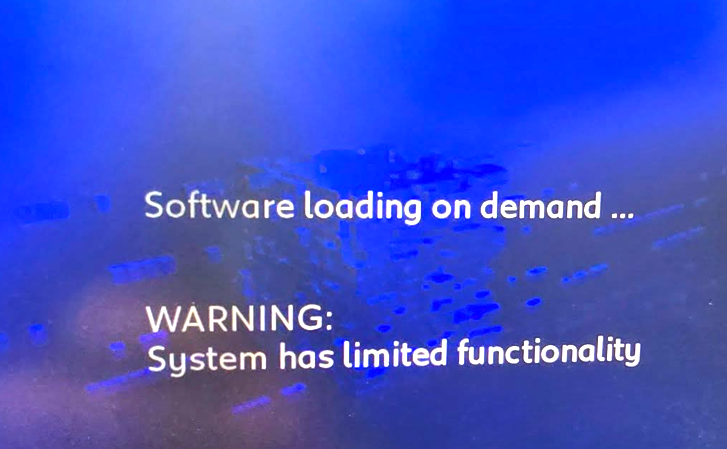

    Mam problem z radiem (PROACE CITY z 2020 r. 1.5 D). A mianowicie radio resetuje się co jakieś 12 s. Nie ma możliwości upgrade'u softu.
    Generalnie nic nie działa, wyświetla tylko logo marki. Ewentualnie co jakiś czas wyświetla komunikat "Software loading on demand...
    WARNING: System has limited functionality.
    Miał może ktoś taki przypadek? Jak to ugryźć? Od czego zacząć. Do serwisu nie będę jechał, bo skasują mnie na grubą kasę jak zawsze... (auto po gwarancji)
    Komunikat na ekranie radia: Software loading on demand... System has limited functionality

    Samo się tak stało czy było grzebane?
  • #3 21621003
    psyq
    Posty: 22
    Ocena: 4
    Samo, z dnia na dzień...

    Podejrzewam że jak chcesz naprawić radio to i tak się na serwisie skończy. To młode auto i ciężko będzie znaleźć kogoś kto będzie miał software do tego radia. Spróbuj jeszcze go odłączyć od zasilania na parę minut może reset pomoże. Druga opcja zakup używanego.

    Generalnie software mam, dostępny jest na oficjalnej stronie koncernu PSA. Problem jest w sprzęcie. Gdzieś trafiłem na filmik, w którym gość ukazuje rozwiązanie problemu, tyle że w starszym aucie z koncernu PSA. Objawy podobne, gość pokazuje, że w radiu jest karta SD jako pamięć. Jest na niej kilka partycji. Gość klonuje kartę i radio ożyło. Pytanie, czy w tym modelu jest podobnie. Niestety, żeby wyjąć radio, trzeba rozebrać pół auta ;).

    Nie miales przypadkiem problemow z zasilaniem? Francuskie auta nie lubia zaników prądu, potrafią się rozsypać.

    Nie zauważyłem problemów z zasilaniem... Aku sprawny, ładowanie też OK.
