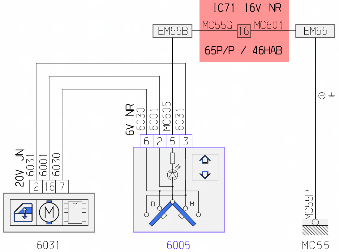

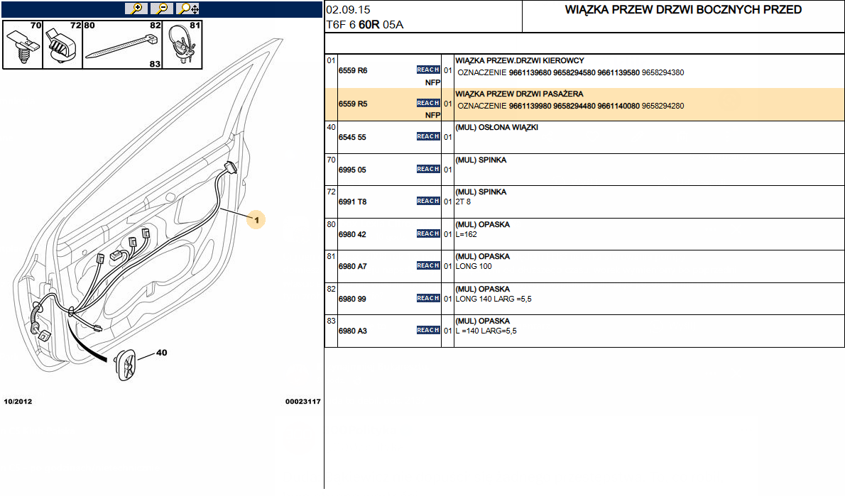

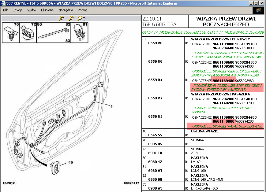

    Witam, poszukuję schematu instalacji elektrycznej drzwi Peugeot 307 SW lift 2007 1.6 HDi. Problem – w drzwiach pasażera nie działa sterowanie szyby góra-dół. Sterowanie od strony kierowcy działa bezproblemowo. Co się okazało – wiązka jest od lewej strony lub od UK.
    Wiązka w drzwiach od pasażera – 9661139480
    Powinna być z tego, co udało mi się ustalić, 9661140080
    Wtyczka do przycisku w aktualnej wiązce jest 6-pinowa. Podświetlenie przycisku działa, sterowanie nie. Pytanie, czy jest opcja, by zamienić sygnały na tej 6-pinowej wtyczce, by uruchomić sterowanie góra-dół, czy zostaje wymiana całej wiązki?

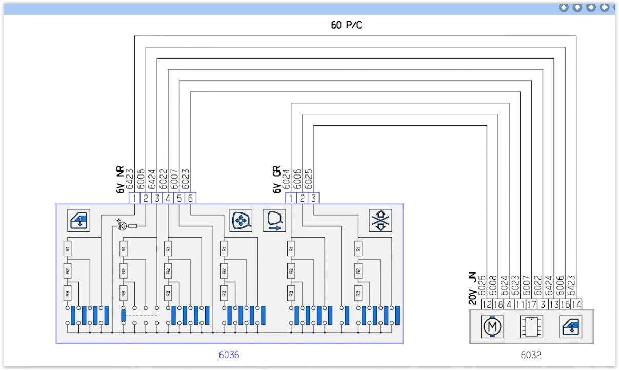

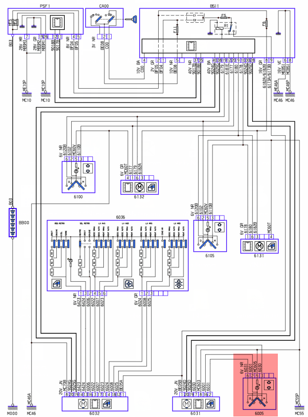

    To co udało mi się namierzyć to schemat od 6pinowej którą posiadam:
    Schemat elektryczny 6-pinowego złącza sterowania szybą Peugeot 307 SW
    nie mogę jedynie namierzyć od 4pinowej.

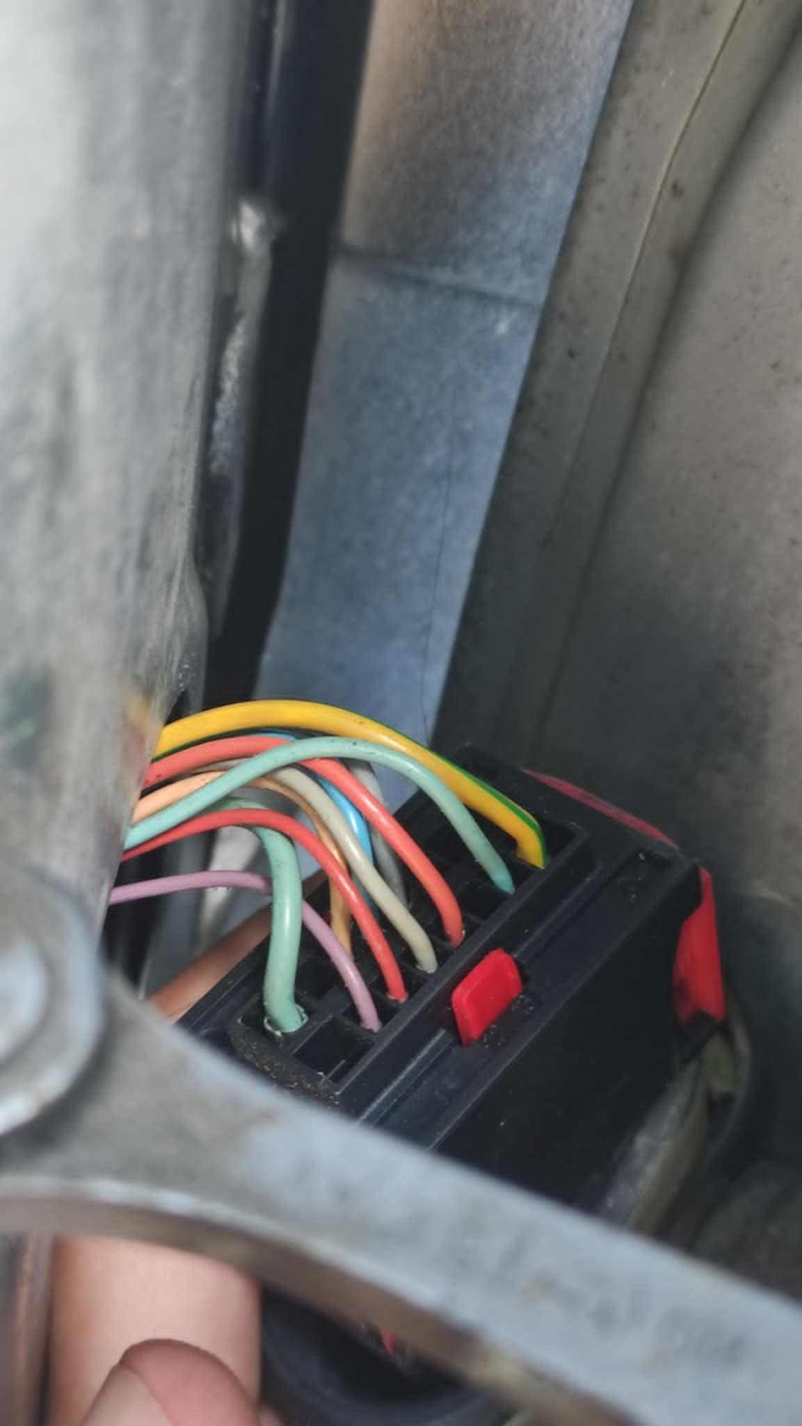

    Z tego co widzę to z auta wychodzi 10pin, a wiązka 9661140080 jest 9pinowa. Czy mógłby ktoś potwierdzić, że to będzie pasować?

    Żadna lewa strona czy UK. Wszystko zależy od wyposażenia.
    Schemat wiązki przewodów drzwi przednich samochodu Peugeot 307 z oznaczeniami części.
    Podaj osiem ostatnich znaków VIN, spróbuję ustalić która opcja jest u Ciebie.

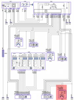

    Wygląda na to, że masz wiązkę od wersji z superblokadą, a dodatkowy kabelek (dziesiąty) jest zapewne zbędny, ale nie powinien mieć znaczenia.
    Schemat wiązki elektrycznej przednich drzwi pasażera z numerami części
    Do wyboru: 9661139980 9658294480 9661140080 9658294280
    Podświetlona linia PODNOŚ SZYBY PRZED PASAŻ STER SEKWENC na liście funkcji
    6005 : przełącznik prawego podnośnika szyby - prawe drzwi
    6031 : silnik + moduł sekwencyjny podnośnika przedniej szyby pasażera
    6032 : silnik + moduł sekwencyjny podnośnika przedniej szyby kierowcy
    6036 : płytka sterowania podnośnika szyby/lusterka wstecznego po stronie kierowcy
    Schemat elektryczny podnośników szyb z zaznaczonym modułem 6005 w prawych drzwiach
    Wnętrze prawych drzwi samochodu z oznaczeniami wiązki i komponentów elektrycznych

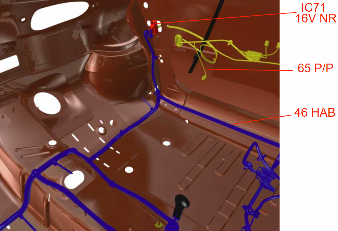

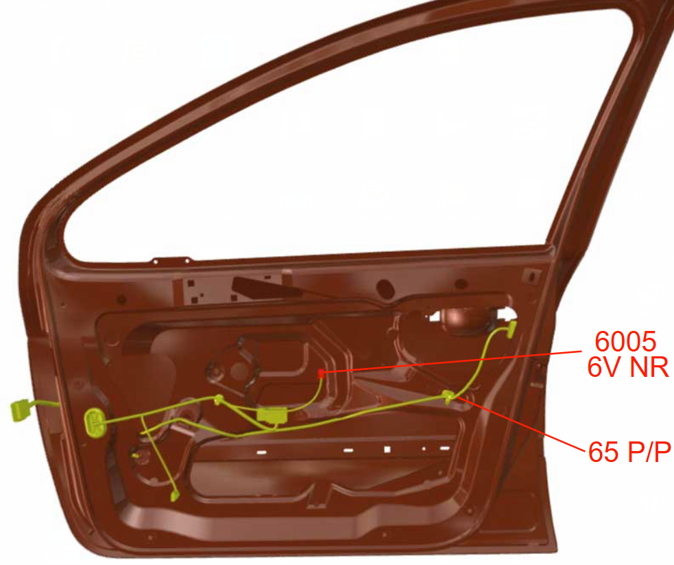

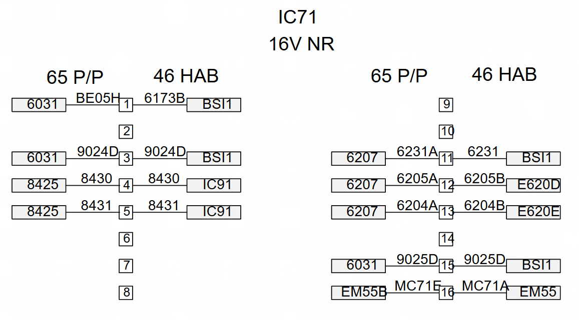

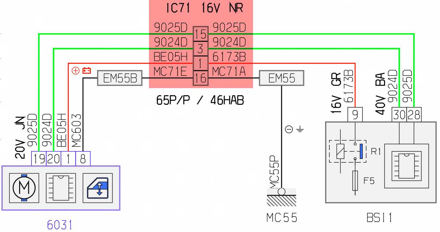

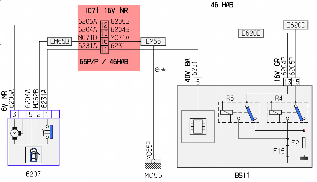

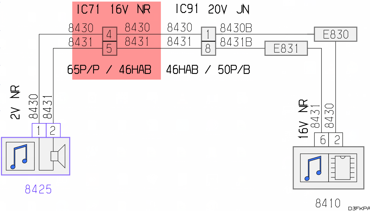

    Ze schematu wychodzi, że 9 przewodów (w 16-pinowej wtyczce) wystarczy:
    Schemat elektryczny złącza 16-pinowego IC71 z oznaczeniami przewodów i komponentów
    Wnętrze karoserii samochodu z oznaczeniami wiązek przewodów IC71, 65 P/P i 46 HAB
    Schemat elektryczny modułu i silnika podnośnika szyby lewych drzwi
    Schemat elektryczny zespołu silnika i modułu sterowania szybą pasażera
    Schemat elektryczny przełącznika podnośnika szyby w prawych drzwiach pojazdu
    Schemat elektryczny złącza i przewodów głośnika i modułu sterującego
    P.S. Schemat, który wkleiłeś, to drzwi lewe nie prawe. ;)

    Zdecydowanie wiązka jest z superblokadą. Wtyczka od przycisku szyby 6-pin, oraz dodatkowa 3-pinowa od superblokady, co się potwierdza.
    Schemat znaleziony na Google, gdzie potwierdziłem opis poszczególnych żył - jest 1:1. Co miał magik w głowie, montując taką wiązkę - nie mam pojęcia :) Auto sprowadzone z Niemiec ponad 10 lat temu, rodzina jest 3. właścicielem i po dobrych 5 latach naszło ich na naprawę sterowania szyby :) Wymieniając ostatnio lusterko, zauważyłem naruszone zaczepy w drzwiach - pierwsza informacja, że było grzebane, ale nie spodziewałem się, że aż tak :)
    Wiązka zamówiona, jak tylko przyjdzie i podmienię, dam znać.
