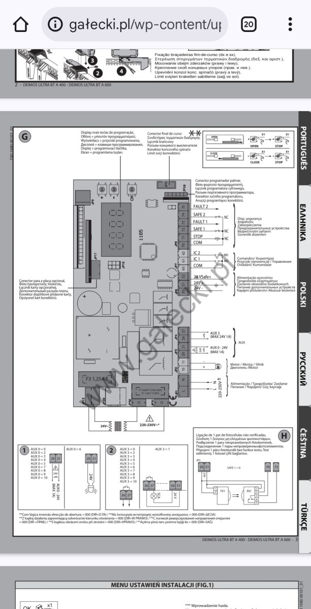

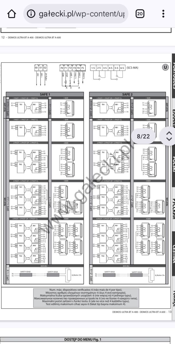

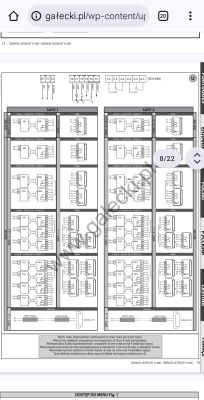

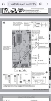

    Witam. Posiadam napęd BFT Deimos Ultra BT A600 i chciałbym podłączyć dwie pary fotokomórek. Brama przy otwieraniu będzie mi zachodzić na furtkę i chciałbym zamontować drugą parę fotokomórek przy furtce, tak aby przy otwartej furtce brama się nie otworzyła. Proszę o podpowiedź, w które miejsca muszę się wpiąć w centralce, aby to poprawnie działało.

    Ja bym na Twoim miejscu zastosował bym fotokomórki z wyjściem przekaźnika COM i NC, zasilasz foto z 50 i 51 (24V), a przekaźnik fotokomórki, jego styki COM i NC podłączasz pod 70 i 71, fotokomórki montujesz tak żeby przy otwieraniu furtki wiązka została przecięta.
    Wejście 70 i 71 jest funkcją STOP, zatrzymuje natychmiast bramę po otwarciu tego obwodu, ale jak furtka jest ażurowa i będzie otwarta to nie zawsze foto będą zasłonięte.
    Lepszym wyjściem, tańszym i bez zasilania jest zastosowanie wyłącznika krańcowego ze stykami NC i podłączonego pod te same styki, 70 i 71, jak tą krańcówkę umieścisz w odpowiednim miejscu to po lekkim uchyleniu furtki krańcówka zablokuje możliwość uruchomienia bramy, można by też zastosować zamiast krańcówki kontaktron NC.

    Dziękuję bardzo za podpowiedź. Nie pomyślałem o takim rozwiązaniu, a uważam, że będzie dużo lepsze.

    Zastosuje kontraktony zamiast fotokomórek
