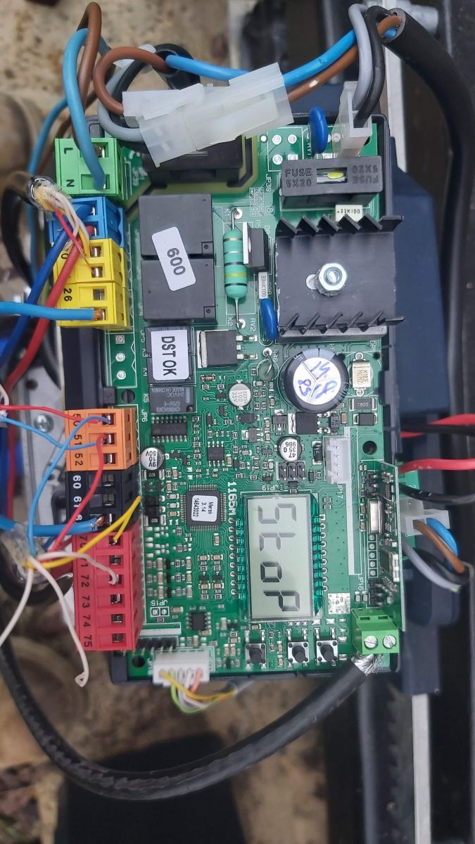

    BFT Deimos Ultra BT A600 nie otwiera się po zamontowaniu fotokomórek,
    Mam problem z automatem BFT Deimos Ultra. Automat dobrze działał bez zamontowanych fotokomórek. Gdy je podłączyłem brama nie chce się otwierać. Podłączałem zgodnie z rysunkami H1 i H2 i nic. Na połączeniu H1 słychać fotokomórkę jak się ręka przetnie widoczność. Ustawiłem tryb SAFE1 na 0. Cały czas na wyświetlaczu mam Stop, jak na zdjęciu. Czy muszę coś jeszcze zmostkować ? proszę o pomoc
  • #3 18983186
    pol12344321
    Posty: 2
    Ocena: 3
    Dzięki pomogło, pojawił się natomiast nowy problem. Brama się sama otwiera. Przy całkowitym otwarciu się sama nie zamyka ale do tego możemy się przyzwyczaić.
    zmieniłem u ustawieniach logicznych Open na 01 i już się zamyka normalnie i nie otwiera. Jeszcze raz bardzo dziękuję.
