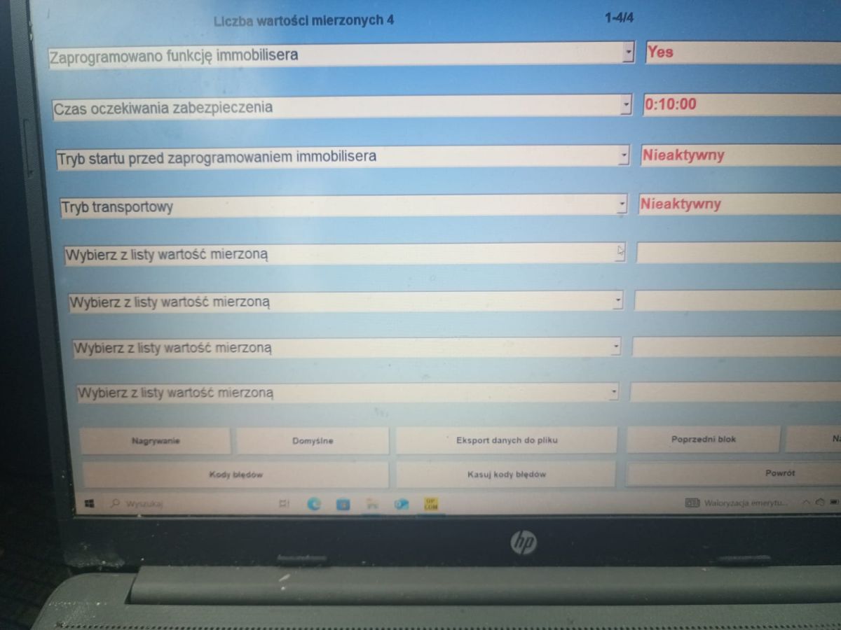

  • #6 21626073
    lukasino19821
    Posty: 6
    Czas blokady pokazuje 10 minut i nic się nie zmienia, zostawiałem auto na przekręconym kluczyku ponad godzinę i nic

  • #7 21626190
    piotrekwoj1
    Posty: 10520
    Pomógł: 947
    Ocena: 3427
    Włącz i zostaw jednym ciągiem na dłużej i nic nie rób w tym czasie z autem, nic nie zrobisz dopóki blokada nie wyłączy się. Nie patrz że to 10 min bo tak nie jest.
