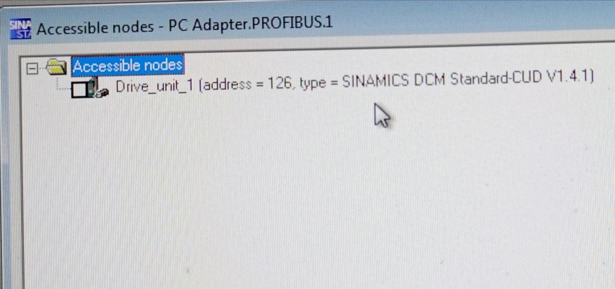

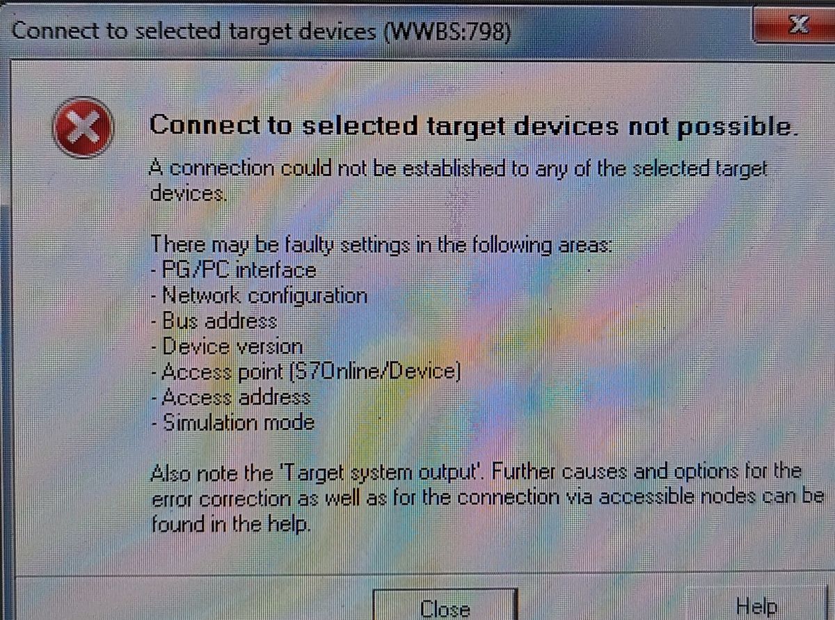

    Nie mogę się połączyć z napędem Sinamics DCM po profibusie. W accessible nodes napęd jest wykrywany w oprogramowaniu Starter, ale przy próbie połączenia connect to target wyrzuca bład jak na zdjęciach. Używam PC adapter USB do połączenia pod Win7.
    Może ktoś was ma jakieś sugestie co mogę jeszcze sprawdzić?
    Lista węzłów w Starterze – wykryto napęd SINAMICS DCM o adresie 126
    Komunikat błędu o braku połączenia z urządzeniem docelowym w oprogramowaniu Starter

    To co na zdjęciu Błąd w STARTER (WWBS:798) wskazuje problem z połączeniem z urządzeniami docelowymi, prawdopodobnie SINAMICS DCM przez Profibus. Możliwe przyczyny obejmują:Interfejs PG/PC: Sprawdź, czy interfejs (np. CP5611 lub PC Adapter) jest poprawnie zainstalowany i rozpoznawany przez STARTER.
    Konfiguracja sieci: Upewnij się, że ustawienia sieci Profibus są zgodne z konfiguracją sprzętową, w tym ustawienia terminatorów.
    Adres magistrali: Zweryfikuj, czy adres Profibus (p0918 w napędzie) zgadza się z konfiguracją w STARTER.
    Wersja urządzenia: Potwierdź, czy wersja urządzenia w STARTER odpowiada firmware SINAMICS DCM.
    Punkt dostępu: Upewnij się, że wybrany jest prawidłowy punkt dostępu (S7Online/Device).
    Adres dostępu: Sprawdź ustawienia adresu dostępu w konfiguracji interfejsu PG/PC.
    Tryb symulacji: Wyłącz tryb symulacji, jeśli jest aktywny, ponieważ może blokować połączenie z rzeczywistym urządzeniem.
    Kroki działania:Sprawdź ustawienia interfejsu PG/PC w STARTER w sekcji "Ustawienia interfejsu PG/PC".
    Dopasuj adres Profibus i konfigurację sieci do ustawień napędu.
    Przejrzyj "Wyjście systemu docelowego" w poszukiwaniu szczegółów błędu.
    Skonsultuj się z pomocą STARTER dla dalszej diagnostyki.
    Jeśli problem persists, podaj szczegóły z "Wyjścia systemu docelowego"

    Problemem był źle funkcjonujący sterownik systemu Win7 od PC adaptera USB.
