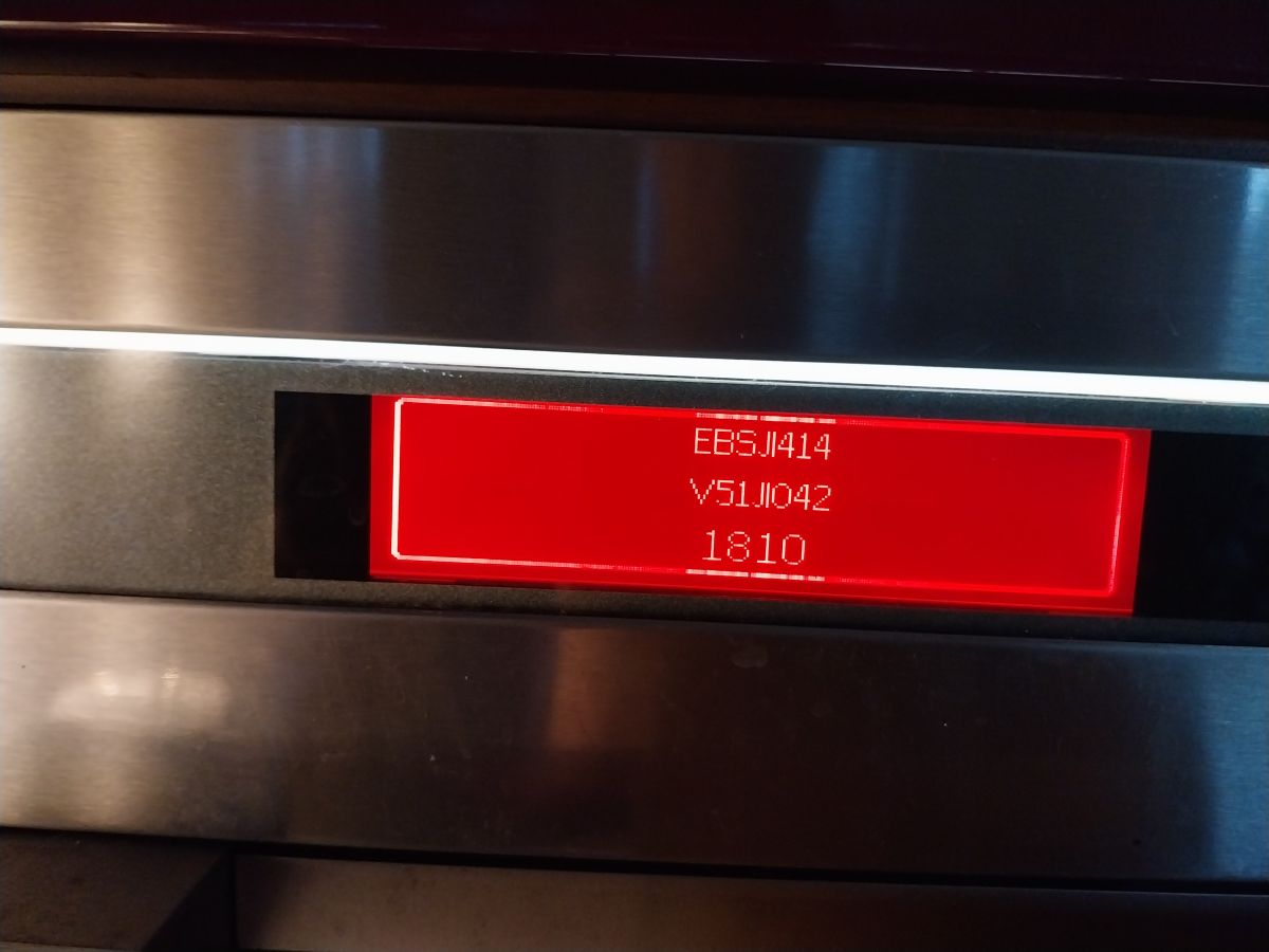

    Piekarnik Electrolux EOC 69400X do zabudowy.
    Kto się z tym zetknął? Od kilku miesięcy po włączeniu piekarnika informacje na wyświetlaczu tracą kontrast i jak dłużej jest włączony, praktycznie stają się nieczytelne. W ustawieniach jasność i kontrast są na max. Wyciągnąłem piekarnik na zewnątrz, odkręciłem blaszaną osłonę z góry. Odłączyłem wszystkie dostępne taśmy połączeniowe, na żadnej nie było śladu przypalenia czy też uszkodzenia. Przeczyściłem końcówki electro-cleanerem i połączyłem ponownie. Ale efekt marny. Podczas pierwszego użycia po czyszczeniu taśm było trochę lepiej, następne użycie ponownie czytelność wyświetlacza maleje wraz z czasem grzania. Nie mam pomysłu, co dalej.
    AI: Czy problem z kontrastem wyświetlacza pojawia się tylko po nagrzaniu piekarnika, czy również gdy jest zimny (np. po dłuższym nieużywaniu)?
    Problem pojawia się tylko po nagrzaniu piekarnika.
    AI: Czy podczas pracy wyświetlacza próbowano delikatnie poruszyć taśmami lub docisnąć złącza – czy to wpływa na czytelność lub kontrast?
    Podczas pracy wyświetlacza nie poruszałem taśmami. Odłączyłem i przeczyściłem taśmy tylko po zdemontowaniu obudowy.

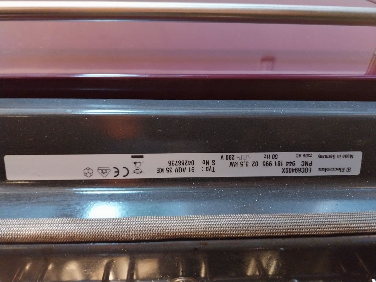

  • #4 21624629
    Telo
    Serwisant RTV
    Posty: 12785
    Pomógł: 1475
    Ocena: 2278
    Daj zdjęcie tabliczki urządzenia.
