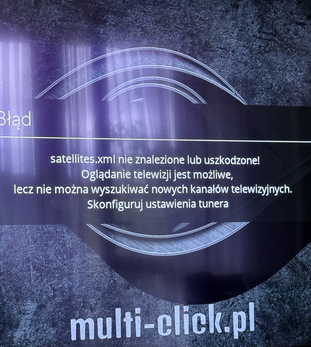

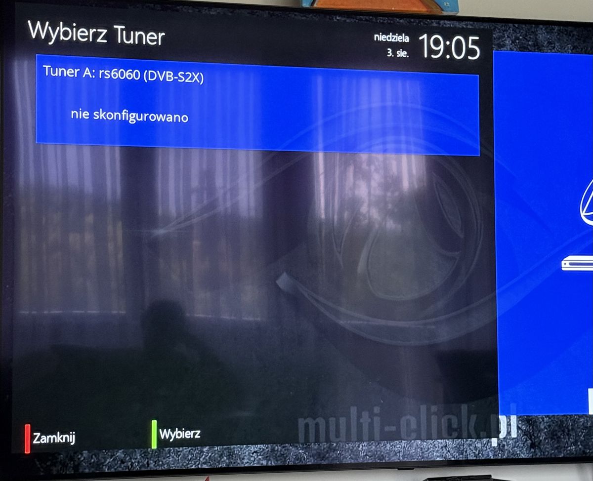

    Zgemma H9S SE satellites.xml pojawiło się przy włączeniu dekodera, nie działają programy. Czy ktoś mógłby mi pomóc to naprawić? Cierpliwie wytłumaczyć krok po kroku.
    Ekran dekodera pokazujący Tuner A: rs6060 (DVB-S2X) - nie skonfigurowano
    Komunikat o błędzie na ekranie: brak lub uszkodzenie pliku satellites.xml

    satellites.xml nie znalezione lub uszkodzone! Oglądanie telewizji jest możliwe, lecz nie można wyszukiwać nowych kanałów telewizyjnych. Skonfiguruj ustawienia tunera
    By rozwiązać ten problem najprościej jest przeinstalować pakiet, który zawiera m.in. właśnie ten plik - tuxbox-common - to wgra najświeższą dostępną jego wersję w odpowiednie miejsce w konfiguracji tunera (/etc/tuxbox/satellites.xml).
    Instrukcja:
    1. Zalogować się do tunera po SSH lub telnet
    2. W terminalu wydać polecenie jak poniżej
    opkg update && opkg install --force-reinstall tuxbox-common
    3. Po pomyślnym wykonaniu powyższego uruchomić ponownie tuner (wystarczy restart interfejsu użytkownika)
    4. Teraz błąd nie powinien występować
    Do tego ewentualnie pozostaje kwestia listy kanałów - jakiej używasz? Z jakiego źródła?

    W takim razie pobranie świeżej listy kanałów zapewne zaktualizuje również zawartość owego pliku, co powinno rozwiązać problem (zakładając optymistycznie, że ów Richter nie przesłał "popsutego" pliku - bo w takim wypadku również pojawiłby się taki komunikat błędu). Jeśli to nie pomoże to polecam użyć metody, którą opisałem w poprzednim poście.

    Najprościej to zainstalować dowolny pakiet pluginów w settings w którym jest Hot Bird.

    Przecież podałem najprostsze możliwe rozwiązanie, settingi dla satelit w systemie są zawsze aktualne.
    Instalacja trwa 30s klikania w pilota a tu taki problem zrobić to tylko.

    A ja prosiłam o pokierowanie krok po kroku :) Setting i poklikanie 30 s w pilota niewiele mi mówi.
    Dziękuję, pomógł sposób z pilotem. Jakoś to ogarnęłam.
