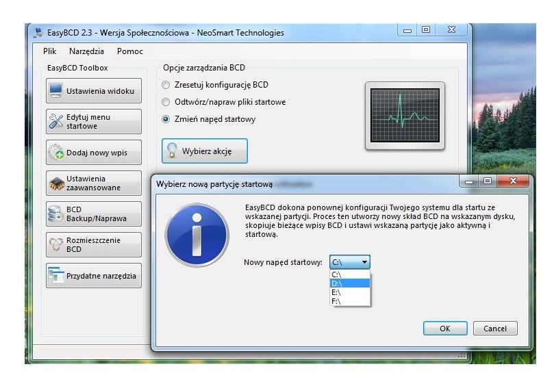

    Ściągnij sobie programik i nim wszystko naprawisz EasyBCD
  • #5 21625917
    janusz959
    Poziom 3  
    Posty: 5

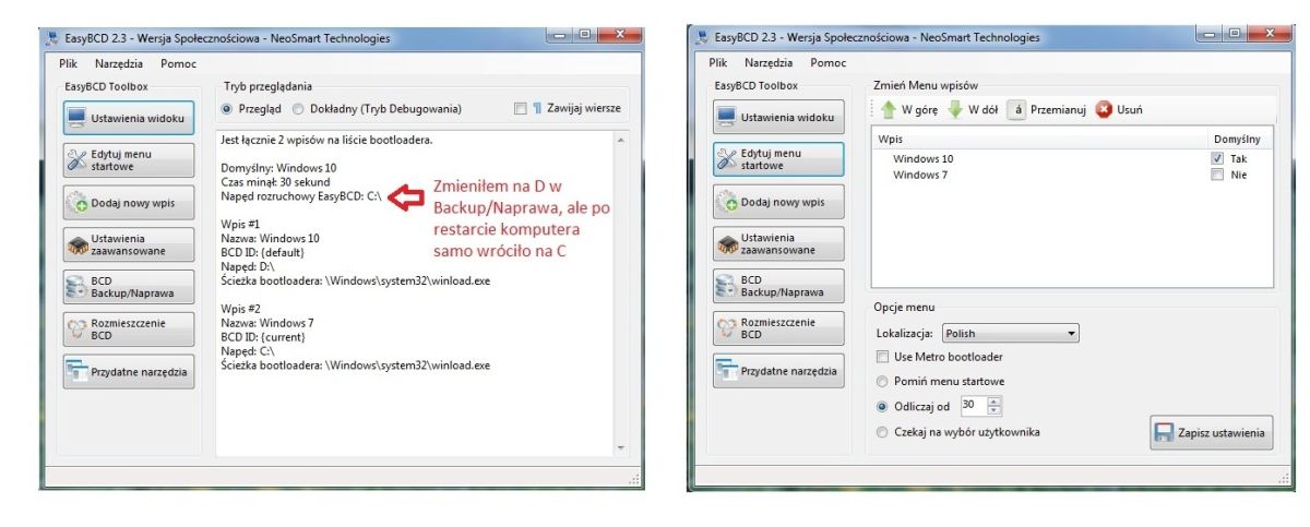

    Dodałem nowy wpis z 10-tką na dysku D (SSD 256 GB) i ustawiłem go jako domyślny. Potem w sekcji Backup/Naprawa zmieniłem napęd startowy na D.

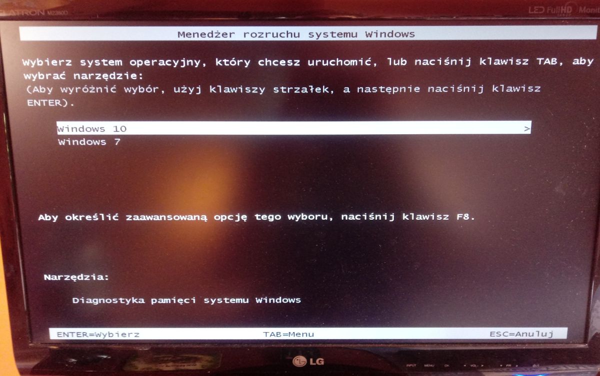

    Przy uruchamianiu pojawia się teraz menu z wyborem systemu

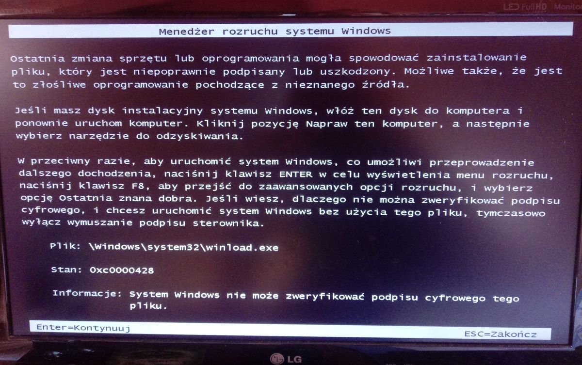

    7-kę normalnie można włączyć, ale gdy wybiorę 10-tkę, to komputer nie chce mnie na nią wpuścić – kod 0xc0000428

  • #6 21626951
    janusz959
    Poziom 3  
    Posty: 5
    Problem rozwiązany. Odpaliłem bootowalnego pendrive'a z Windowsem 10 przy włączeniu komputera i wybrałem opcję "Napraw ten komputer", a następnie "Naprawa podczas uruchomienia". Jest menu dual boot i mogę bez problemu włączyć 10-tkę.
