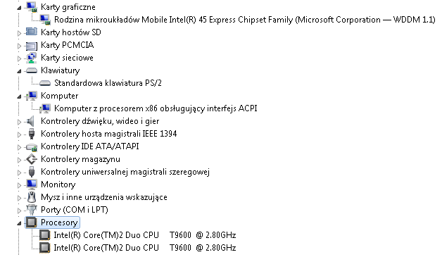

    Witam, mam pewien problem, posiadam laptop z systemem Windows 7 32bit. Chciałbym zmienić go na 64bit, jak to zrobić krok po kroku? Wiem że jest dużo wątków z moim zapytaniem ale jestem trochę zielony w tym, a chciałbym się czegoś nauczyć. Moje podstawowe pytania:
    1. Jak sprawdzić czy to jest możliwe? Sprzęt który posiadam:
    Przeinstalowanie systemu Windows 7 z 32bit na 64bit: kroki, zachowanie plików, aktywacja kluczem
    2. Czy jest możliwość zachowania plików? Jeśli tak to proszę o dwa sposoby (z zachowaniem i czysty system)
    3. Jak krok po kroku przeinstalować system? Chcę to zrobić za pomocą pendrive'a.
    4. I o co chodzi z aktywacją za pomocą klucza, muszę mieć ten klucz czy już go może gdzieś mam?
    Z góry dziękuje za pomoc

    1. Jest mozliwe.
    2. Jak zrobisz kopie na innym nosniku, inaczej wszystko stracisz.
    3. Utworz nosnik z W7 i zainstaluj, wczesniej z poziomu instalatora mozesz usunac partycje na ktorej masz teraz W7 32bit i utworzy nowa dla 64bit.
    4. Muisz miec klucz dla W7 64bit, bez tego nie aktywujesz.

    Ok zdecydowałem że usunę wszystko bo nie mam tam bardzo potrzebnych plików itd. Po zainstalowaniu i uruchomieniu z ISO pokazuje mi że system został aktywowany, a ja przecież nic nie wpisywałem ktoś mógłby mi to wytłumaczyć?
  • #5 19697563
    darek334334
    Poziom 8  
    Posty: 27
    Ocena: 4
    Po prostu trzeba było zainstalować na świeżo nowy Windows tak jak to zrobiłeś, klucz został w Biosie dlatego się aktywował. Teraz zrób kolejną rzecz i zainstaluj sobie Windows 10, bo 7 została wycofana z obsługi.
