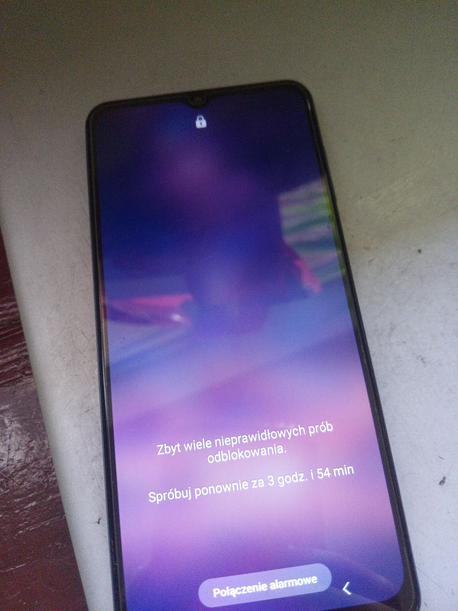

    Witam, mam problem. Siostra zapomniała hasło do telefonu Samsung Galaxy A12 i nie mogę go odblokować. Próbowałem zrobić reset przyciskami, ale nie włącza się żadne menu, tylko telefon uruchamia się normalnie. Czy można jakąś szpilką zresetować w tych dziurkach, albo czy jest jakiś program? Bo nie wiem, co robić. Wstawiam screen z problemem. Nie ma żadnej opcji "zapomniałem hasło" itp., tylko jak wpiszę złe hasło, to ten błąd.

    W przypadku Samsunga, zeby wejsc w recovery tel musi byc podpiety kablem do komputera.
    Oczywiscie po wymuszonym resecie do fabrycznych wskoczy blokada FRP, czyli trzeba bedzie sie albo zalogowac na uzywane wczesniej na tym telefonie konto Google, badz podac poprzedni kod blokady.

    >>21626373 Ok, ale jak podłączam, to tylko jest opcja ładowania. Jak to uruchomić? Jakie klawisze czy coś, bo próbuję i tylko się udaje, jakby go od nowa uruchomić bez tych opcji.

    >>21625932 >>21625932 Spróbuj odpalić na PC lub laptopie program Odin3. Warto podłączyć do laptopa i przytrzymać przycisk power oraz pogłaśniania, aż pojawi się logo.

    Telefon wylaczony, wcisnij wlacznik + klawisz podglaszania i od razu podlacz kablem do komputera.
