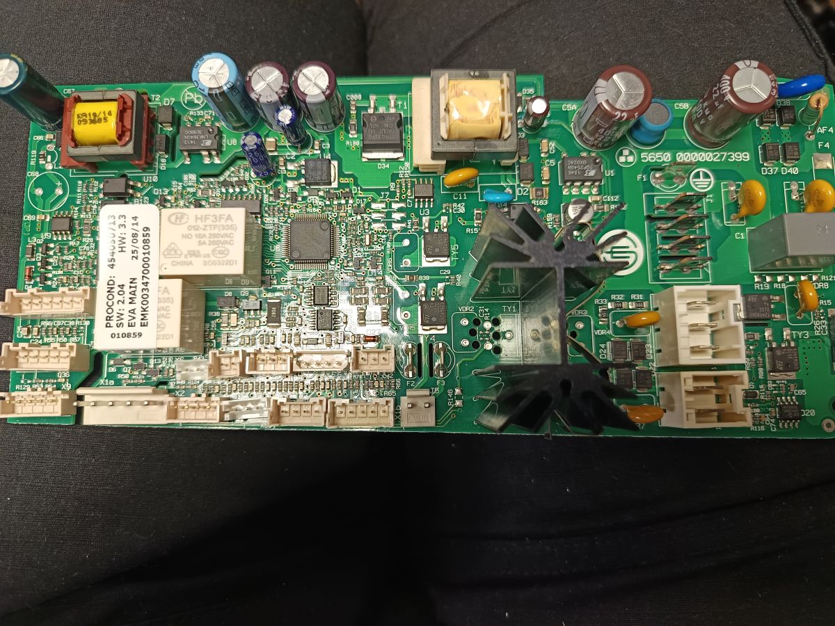

    Mam problem z ekspresem Siemens EQ8.
    Po włączeniu ekspres się uruchamia niby normalnie, ale nie odłącza silnika zaworu ceramicznego.
    Słychać, że cały czas się kręci.
    Podejrzewam jakiś triak, ale nie do końca wiem, jak go zdiagnozować.
    Ty masz sprzęt, zobacz po okablowaniu, do jakiego złącza jest podłączony ten element i potem na PCB, skąd jest sterowany.

    Wiec sam zawor ceramiczny moze byc uszkodzony.
